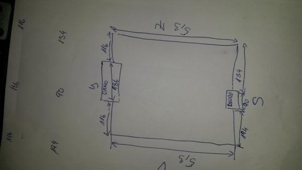

 dobry den...viete mi niekto pomoct s navrhom spalne...Ja som v tomto vobec nevyznam a zajtra mi pridu montovat radiator a neviem kam ho umiestnit aby mi potom nahodou nezavadzal...je to izba 5.20 x 4.20...rad by som tam umiestnil aj satnik..okno je na juznej strane v strede steny tej dlzky 4.20..dakujem pekne

 @mentolko najlepšie pod oknom - tam skrine nebývajú
aj bude komfort pri okne

 @mentolko Čo ja viem - podľa toho, kde máte miesto. Aspoň pôdorys ste mohli vložiť.

 @mentolko
- vstavanú skriňu alebo klasické skrine na niektorú stranu bez okna a oproti bude manž. posteľ
- podľa mňa iné riešenie ani nie je... dávať po bokoch dverí skrine by bolo málo úložného priestoru
- o umiestení skrine môže rozhodnúť aj to, či je niektorá stena susedná s izbou, chodbou, kuchyňou - skriňa utlmí zvuky
- ak je niektorá z tých stien obvodová a ste v byte alebo starom nezateplenom dome, tak k takej stene vstavanú skriňu nedávajte - nedostane sa tam toľko tepla a môže sa stať, že príde v rohoch ku kondenzácii a následne k plesni

 a ked dam po celej stene kde je volna stena satnik???kde umuestnit dvere na konci alebo radsej v strede oproti posteli??

 @mentolko izba je dost velka aj na priestranny satnik/vstavanu skrinu/,mame podobne spalnu ako vy...preto sa zapajam...cize stena 5.30 napravo od dveri tam satnik po celej dlzke,pod oknom radiator/aj tam ma byt/inac ta vstavana skrina staci hlbka aj 60cm,pripadne akchcete davat aj kabaty tak viac, mate tam priestor tych116cm,ak je od steny po stenu nie su nutne bocne steny skrine
