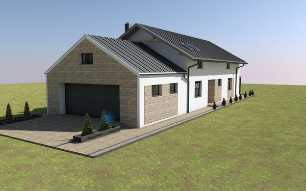

Prosim vas poradte nam. Nevieme sa rozhodnut co je lepsie. A: Stresne okna- vychadza ich 6..kupelna, pracovna, detske izby, spalna B: na druhom obrazku su okna pod strechou...netusim ci to bude mat nejaky vyznam z hladiska svetla. Ma to niekto z vas takto? podkrovie zacina od 160 cm a konci na cca 220cm takze tie bocne okna by vychadzali vo vyske pod 160 cm sklon strechy je 30 st bez ulozneho priestoru pod stechou. Este nam radili zdvihnut o 1 tehlu t.j..cca 25 cm a ja sa bojim aby ten dom nevyzeral obrovsky nakolko uz teraz mi pride velky kedze chceme garaz a pozemok mame len 30 m na dlzku. Dakujem za kazdu radu
Z mojej skúsenosti čím menej strešných okien tým lepšie ale tie okná pod strechou vyzerajú ako strieľne. To už by som radšej buď zodvihol o viac a menší sklon strechy ale spraviť vikier. A obrázky sú asi opačne.
@zuzinka18 idealny pocet stresnych okien je nula.na jar a jesen su fajn, pekne presvetlia, v zime a v lete je to na nic.mam ich doma 5, na projekte ich bolo 8, kazdy mi vtedy radil zminimalizovat ich pocet ako to len ide, mali pravdu
@ondro81 podla mna stresne okna nie su az taka tragedia ako pises. Ked ma clovek len nejake dve stresne okna tak to moze byt fajn. Ja napriklad cenim to, ze presvetlia miestnost ;-)
@lub3ik ale z vizualizacie zadavatelky je jasne,ze nebude mat len 2 stresne okna,bude ich tam podla mna plno z oboch stran. na ich vyhodach sme sa zhodli, ale treba dokladne zvazit aj nevyhody: tesnost- mne po piatich rokoch zacali skoro vsetky prefukovat a to mam tie najdrahsie co sa vtedy predavali.v lete ich bude treba tienit, inak sa tam uvari, z cenniku roliet sa ti zatoci hlava.ak bude mat toto okno v spalni, v dazdi sa nevyspi-vlastna skusenost.budu vecne spinave, to mi otvorene povedali pri ich kupe.v zime je to kriticke miesto.ja osobne by som do toho po skusenostiach nesiel
@zuzinka18 no tie okna na tom prvom obrazku (kedze fotky mas vymenene) vyzeraju hrozne :-| To uz si daj bud stresne okna ale dajte o tej jeden rad tehal naviac
@zuzinka18 noo strešné okná nie sú šťastná voľba a ešte pri tvojom počte :-| skúsila by som to radšej vyriešiť nadstavbou a normálnymi oknami
@ondro81 ked ich je viac, tak z toho by som asi ani ja nebol nadseny. Ale zo dve okna by problem neboli si myslim. No musi si to sama zvazit, spisat si vyhody nevyhody a pozriet sa na to z casti aj z pohladu ceny, ci to ma zmysel :-)
Mame stresne okna pri vyske murov 165 cm. V jednej izbe nemame ziadne( su tam velke dvojkridlove dvere) a je tam tma. Mame ucichh celkom 10 , a nie je to nic strasne. V lete ale treba mat vonkajsie zaluzie inak je v izbach teplo - ak nebudete mat klimu.
@marlene Na severe sposobuju problemy zasa hlavne v zime, v lete nic strasne. Najlepsie stresne okno je ziadne.
dakujem za nazory. Este sa spytam ked zrusime stresne okna a dame namiesto nich tie pod strechu, bojim sa ze bude tma. Sklon strechy je 30 stupnov a vyska muru bude 160 cm tak budeme mat 2 moznosti. a/ zdvihnut mur o 1 tehlu b/ zmenit sklon strechy na 25 stupnov je tu niekto co sa v tom vyzna a co by bolo lepsie riesenie aby sme dostali viac svetla do miestnosti? mam na mysli nieco taketo aby dom nebol.moc vysoky
fasadne okna nikdy nedaju tolko svetla do miestnosti ako strešne...a uprimne nechapem ludi čo napišu že najlepšie strešne okno je žiadne...
