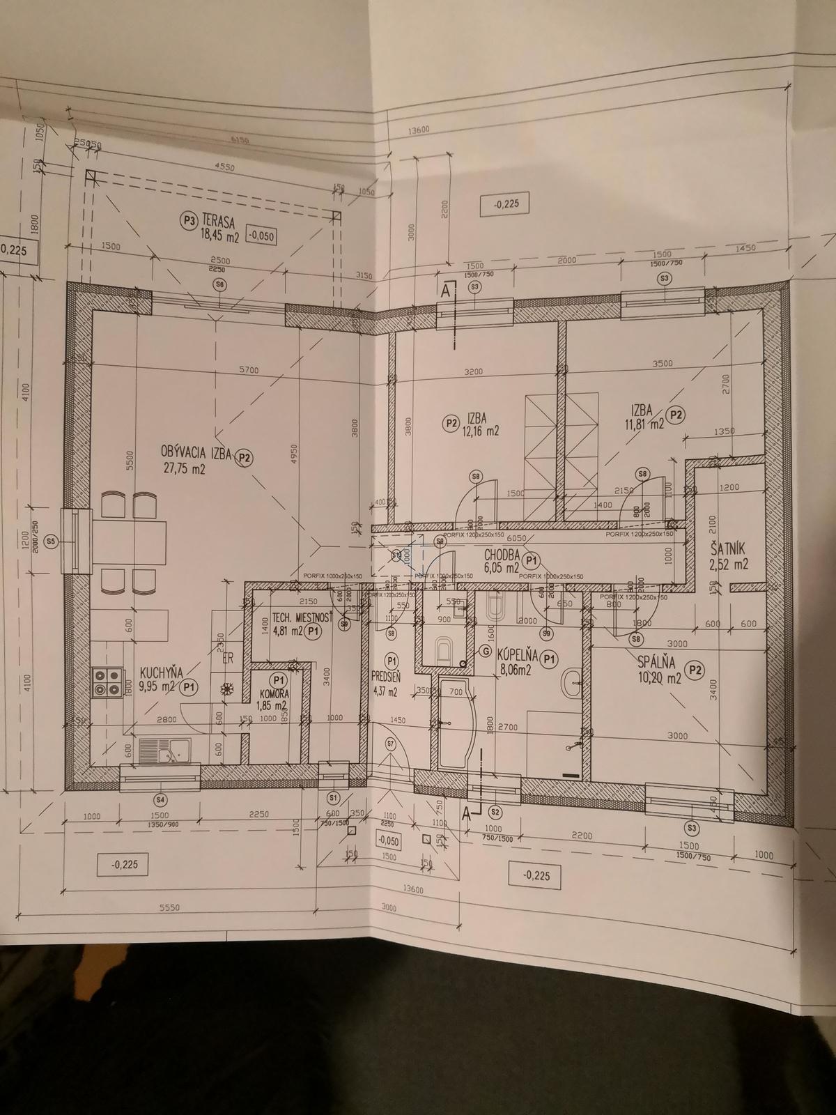

Bungalov 127,84m2 + 18,45 terasa
Zdravím. Rád by som počul Vaše názory či je reálne postaviť bungalov o rozlohe 127,84m2 + terasa 18,45m2 do 100tisíc (bez hodnoty pozemku a sietí - vyhradených ďalších 5 tisíc) Dom sa bude stavať na rovinatom pozemku, do základov máme projektovanú armatúru, 2 rady DT, steny z Porfixu 30cm + 15 grafitový polystyrén, priečky 15cm, strecha väzník s pálenou škridlou. Dom bude elektrifikovaný, vykurovanie a ohrev vody TČ, rekuperácia, okná trojsklo + exteriérové žalúzie. Stavba bude riešená dodavateľsky a suma ma zaujíma len čisto za dom, bez úprav záhrady. Za názory ďakujem
@tyrinko Podľa mňa nie. Môj hrubý odhad je tak 140 - 180 tisíc. Najmä ak spomínaš : -TČ,- rekuperácia, okná trojsklo + exteriérové žalúzie - len toto bude stáť 1/5 - 1/4 z tvojho rozpočtu. - Stavba bude riešená dodavateľsky ... - grafitový polystyrén Musel by si veľmi skresať z nárokov a požiadaviek. Ale ak neveríš, skús. Potom napíš, na akú sumu si sa dostal po dokončení domu. A rátaj s tým, že ešte spevnené plochy, úprava okolia a oplotenie zhltnú 15 - 30 tisíc.

@tyrinko nečítal som vsetky.prispevky ale nevidim to.az tak nerealne.. Si zober ja mam 156m2 zastavaje, plus 22m2 terasy, 1/3domu je podpivnicena a staval som vo svahu, čiže zaklady zložitejšie, steny Ytong 25 a nato grafitovy EPS 250tka. Exterierove rolety na el.pohon, okna rehau geneo 3+...bezkomina... A bez vonkajsich veci som sa dostal na cca 110.tis. Takze tvoj pripad nevidim nerealne. A tiez bolo všetko dodávateľský...
