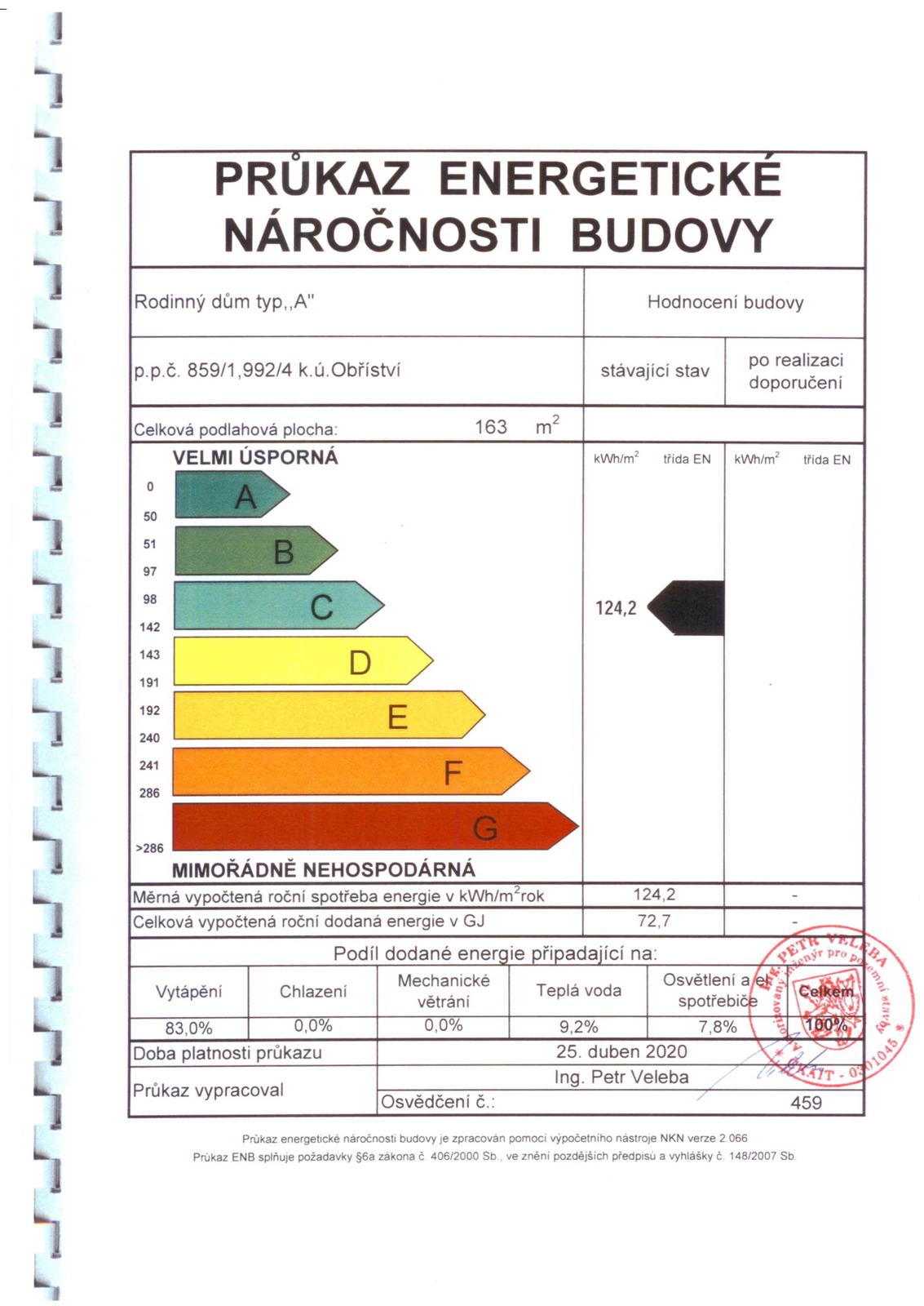

Ahojte. Prosila by som o radu. Chceli by sme kúpiť rodinný domček - novostavbu a keďže sa do toho nevyznáme, chceli by sme vedieť, aké by boli cca mesačné náklady. Prikladám energetický preukaz, vyšli sme v Céčku, čo sa mi zdá dosť zlé... Taktiež neviem, či tam zvolili dobrý kotol na vykurovanie. Sused má ten istý dom (je to developerský projekt) a tvrdil, že platí mesačne 8000 - 9000 Kč. Ďakujem.
žiaľ, takýto certifikát alebo preukaz nemá žiadnu vypovedaciu schopnosť ani hodnotu. Podľa dostupných informácií len zn´ženie vnútornej teploty o 1st môže znížiť náklady na vykurovanie o 6%, takže neviem.
@jan45 to mi hovorili, ze tento certifikát sa dá získať aký chcem, keď trochu priplatím... a myslíte,ze ked si pozveme človeka s termivíznou kamerou,tak zistíme viac?

@zeld ďakujem za odpoveď. Predajca tvrdí, ze tento certifikát bol robený pred zateplením, že teraz vyjde lepšie. Ale aj tak, radšej by som si to overila a tá kontrola termivíznou kamerou stojí len 3000,- Kč takže to si dáme spraviť. Ale kto by nám urobil analýzu stavby a spočítal prípadné náklady na opravu, keď my sme úplní laici? Existuje na to niekto?
@yvulienka pred zateplenim - a s cim a ako zateplovali? Inak 124 kWh/m2 je katastrofa, nad 50 by som novostavbu ani nekupoval a pochybujem ze tym zateplenim by sa tam dostali.

Tak ako pise @jan45 podla tohto tazko povedat. Ja len pridam to, ze tiez spadam do C-cka, a zle to vobec nie je. Ten certifikat je podla mna kus papieru. Mam 2 male deti, v dome cez zimu plynovy kondenzacny kotol nastaveny na 23 stupnov, kazdodenne kupanie, atd. nebudem to rozpisovat - proste ziadne uspory tipu nech malo platim za plyn a moze nam byt aj zima. A financne ma vychadza kurenie na necelych 30 eur mesacne aj s TUV. Takze moj zaver je taky, aspon podla mojho zistenia, ze ene-certifikat je iba papier, ktory robi tiez "iba" clovek, ktory sa, aspon umna to plati, taktiez moze mylit, a preto by som ho ja osobne nebral moc vazne.

@mr79 Napisala som im mail, aby som zistila, cim sa to zateplovalo. V tych vypoctoch na energeticky preukaz je uvadzane len strecha 22 cm izolace ORISIL Orsik a podlaha EPS 150S hr.80 mm, zrejme sa potom este zateplili steny. Ale ten preukaz bol robeny zrejme ked dom nebol ani dokonceny, lebo sa tam pise v tom zmysle, ze je v plane, v projekte je uvedene a pod... takze tomu sa neda verit. A tepelne straty nieco odhalia? ci je to tiez len kus papiera? ja uz fakt netusim, ako zistit, ci je ten dom energeticky narocny alebo nie. fakt neviem za kym sa ist poradit, este ze je tu tato stranka a clovek sa aspon co-to podozveda ;-)

22cm Orisil Orsik je tepelny odpor cca 5.5 co ltt splna normu 5. - dnes sa odporuca davat aspon 30 - 40 cm
8 cm EPS je tepelny odpor 2.35 ... co je dost malo - odporuca sa davat od 15 cm vyssie...
- ak je tam topenie na elektricky kotol, tak to nekupuj... budu vysoke naklady. topenie na elektriku musim mat inak izolovane.
@yvulienka ja teda z toho domu nemam dobry dojem. :-| Predstav si,ze sa tam nastahujete a mesacne naklady budu 300 e a vyssie,v ČK 9.000...Polozte si otazku,je Vam vela tolko platit mesacne??ak ano,asi by som tento dom nekupovala...Merna potreba tepla na vykurovanie 124 kw/m2 je teda dost...Mozno to cislo by sa dalo nejako aj skresat zateplenim,ale rapidne dole nepojde...

@yvulienka Tepelne straty 9,6 kW je teda dost velke cislo. Este ked beriem ze pre Prahu je vonkajsia vzpoctova teplota -12, tak je do dost vysoke cislo.
Tu uz by sa oplatilo tepelne cerpadlo, ale problem su radiatory.
Vsade je topenie na radiatory ako pozeram na foto - ziadna podlahovaka - takze na kondenzacny kotol tiey zabudni. Musite kurit vodu aspon na 50 stupnov - do poladlahy skoro len na polovizu.
Dodatocne ho uz velmi nezaizolujete - max dofukat pod strechu vlnu. s podlahou a strenami nespravite nic.
Sorry, ale osobne by som nekupoval - je pekny, ale bez podlahovky, s dost velkou tepelnou stranou, s ktorou uz velmi nepohnete. Ak by som bol optimista a bnesiel podla certifikatu ale zobral spotrebu len 100 (namiesto 124) kW/m2, tak pri ploche 181 m je to cca 18 MWh. Plus tepla uzitkova voda... tak cca 21 - 22 MWh. Co je cca 2200 m3 plynu a to je uz dost. Pri cene 10,5 KC za m3 je to cca 23000 KC len za plyn za rok.
@zeld - nemyslim si ze mozu nieco robit so strechou. Podla foto je tam velmi nizka strecha, takze maximalne uz len fukat.
Steny - ked pozriem ako su okna osadene z vnutra a z vonku, tak predpokladam ze to bola cca 40 tehla a na to 10 cm EPS. Co je zle riesenie vzhladom na rosny bod. Co by na to pridali? A duplom ze uz je tam fasada, tak by sa to komplikovane riesilo.
Okna to ma na vsetky svetove strany velke - keby aspon na sever boli male.
Kedze su tam radiatory 8 cm EPS v podlahe je malo.
