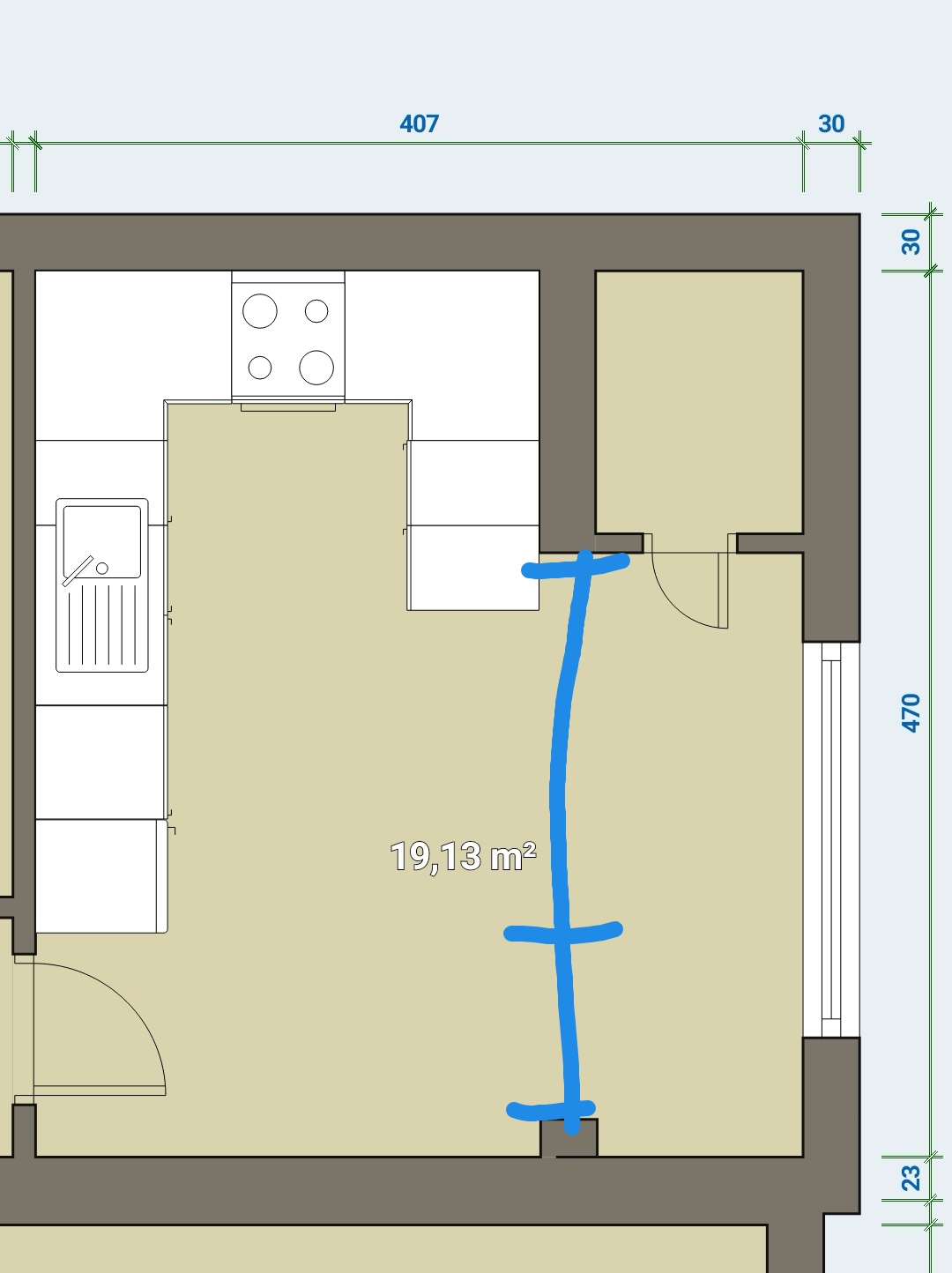

Dobrý deň, rekonštruujeme 40r. dom - kocku a rozmýšľame nad zväčšením kuchyne o balkón. Nemáte niekto skúsenosti s takýmto prepojením? Budeme potrebovať povolenie zo stavebného úradu? Prikladám pôdorys = moju predstavu, že z časti toho balkóna by vznikol špajz.
co je pod a nad balkonom? Aby vam tam nevznikol tepelny most. To treba dobre zaizolovat. Ked sa meni vzhlad domu, tak na SU sa treba ist popytat, ci treba este daco ci staci co mate povolenie k rekonstrukcii
@aaninka Najprv si vysvetlíme trochu pojmy. PRavdepodobne to nie je balkón. ale lodžia. Prečítaj si tento článok, aby si vedela rozdiel medzi balkónom a lodžiou.
https://www.realitnymaklerkosice.sk/p...
Keby to bol balkón, tak je takmer nereálne niečo také urobiť, lebo nevieš, akú má balkón nosnosť a musela by si murovať tri steny a strop. K tomu by si potrebovala nielen riadny projekt s výpočtom statiky, ale aj stavebné povolenie, aby si náhodou nedopadla takto:
https://www.cas.sk/clanok/1015294/str...
Ak je to lodžia, tam stačí zamurovať len prednú stenu - fasádu. Technicky to je možné, ale treba zvážiť, ako to zároveň zatepliť, lebo si pustíš dnu z lodžie chlad. A taktiež ak budeš odstraňovať pôvodné okno a dvere, tak treba dať pozor, aby si neodstránila aj preklady nad nimi.
V každom prípade by som si na tvojom mieste nechal vypracovať projekt a vyjadrenine statika.
