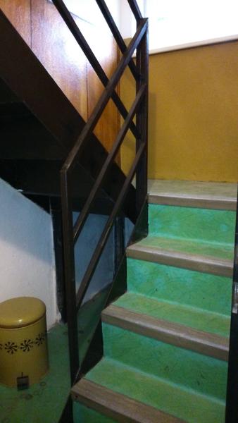

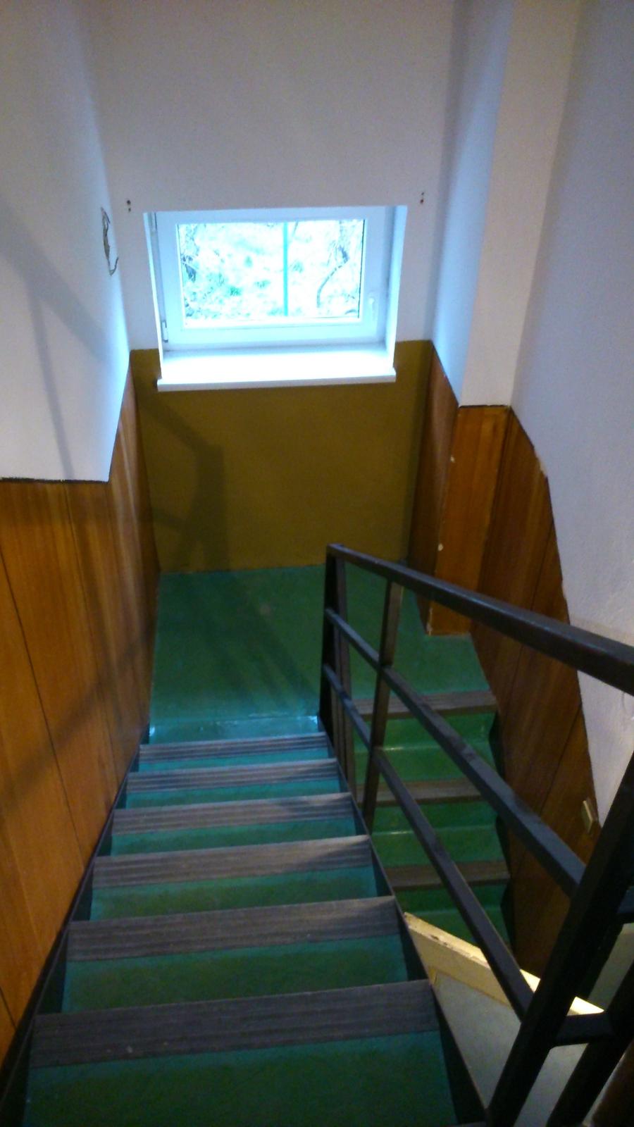

 @jan45 Teraz sú tam tieto schody. Priestor má dĺžku 2,9m, len šírka je tých 1,45m. Hore by sme ale chceli asi 70cm skrátiť priestor na podestu a odtiaľ vymyslieť nejaké schody na bežné používanie. Dalo by sa to či to je už úplne nemožné? Ďakujem za odpovede.
