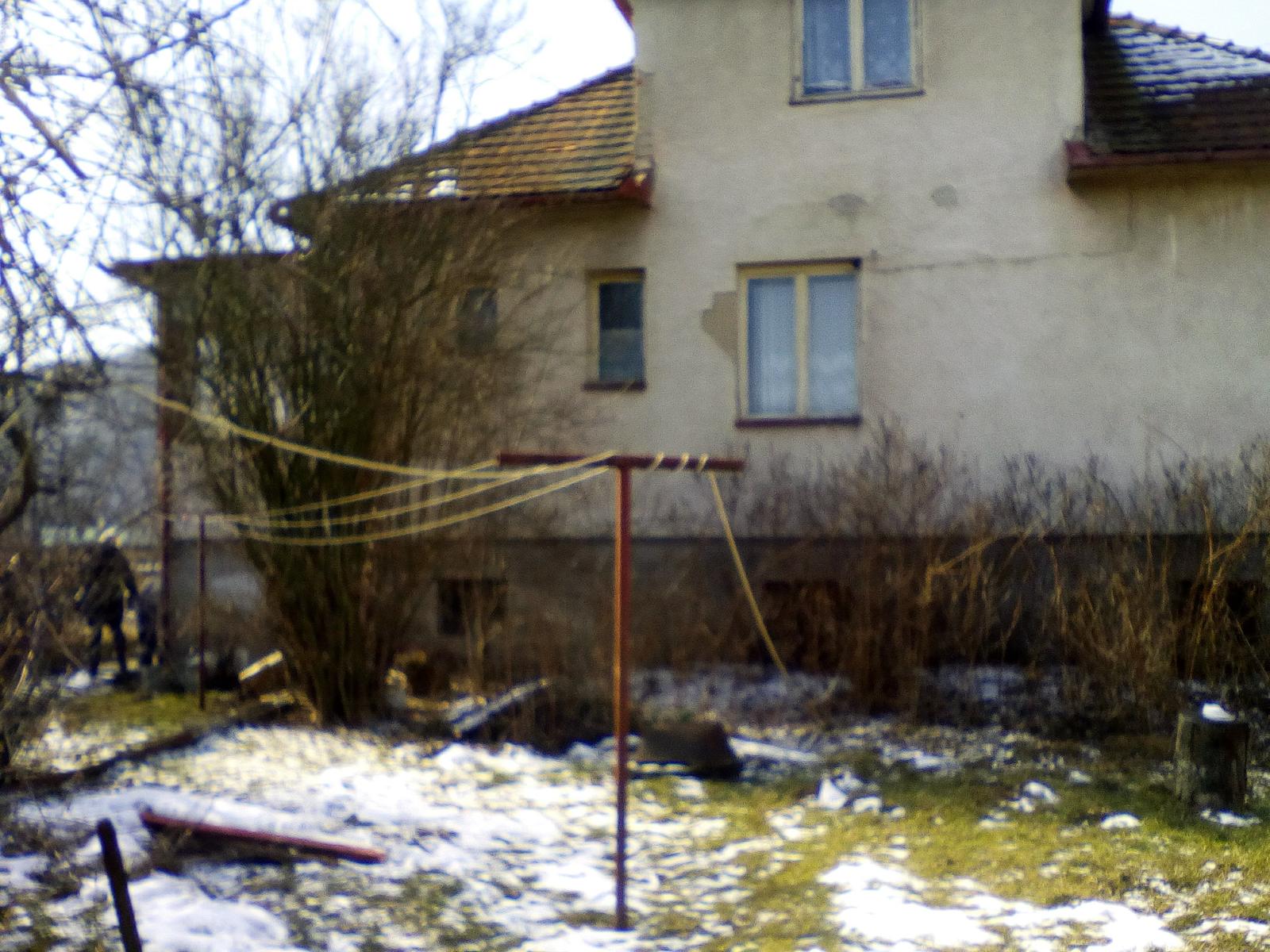

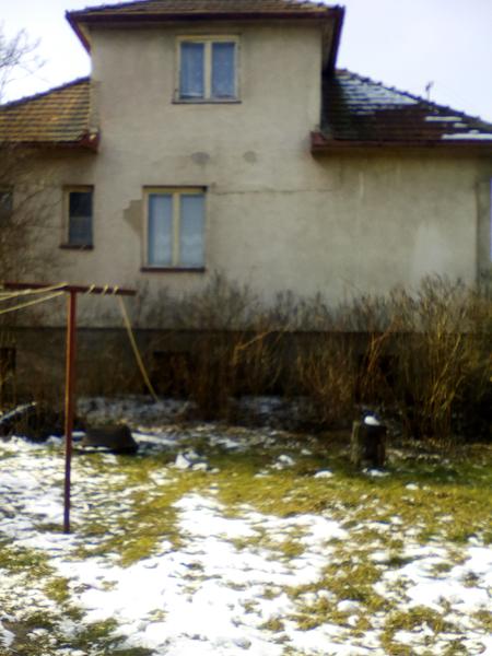

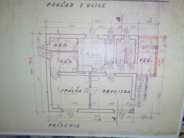

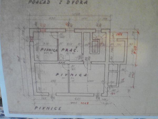

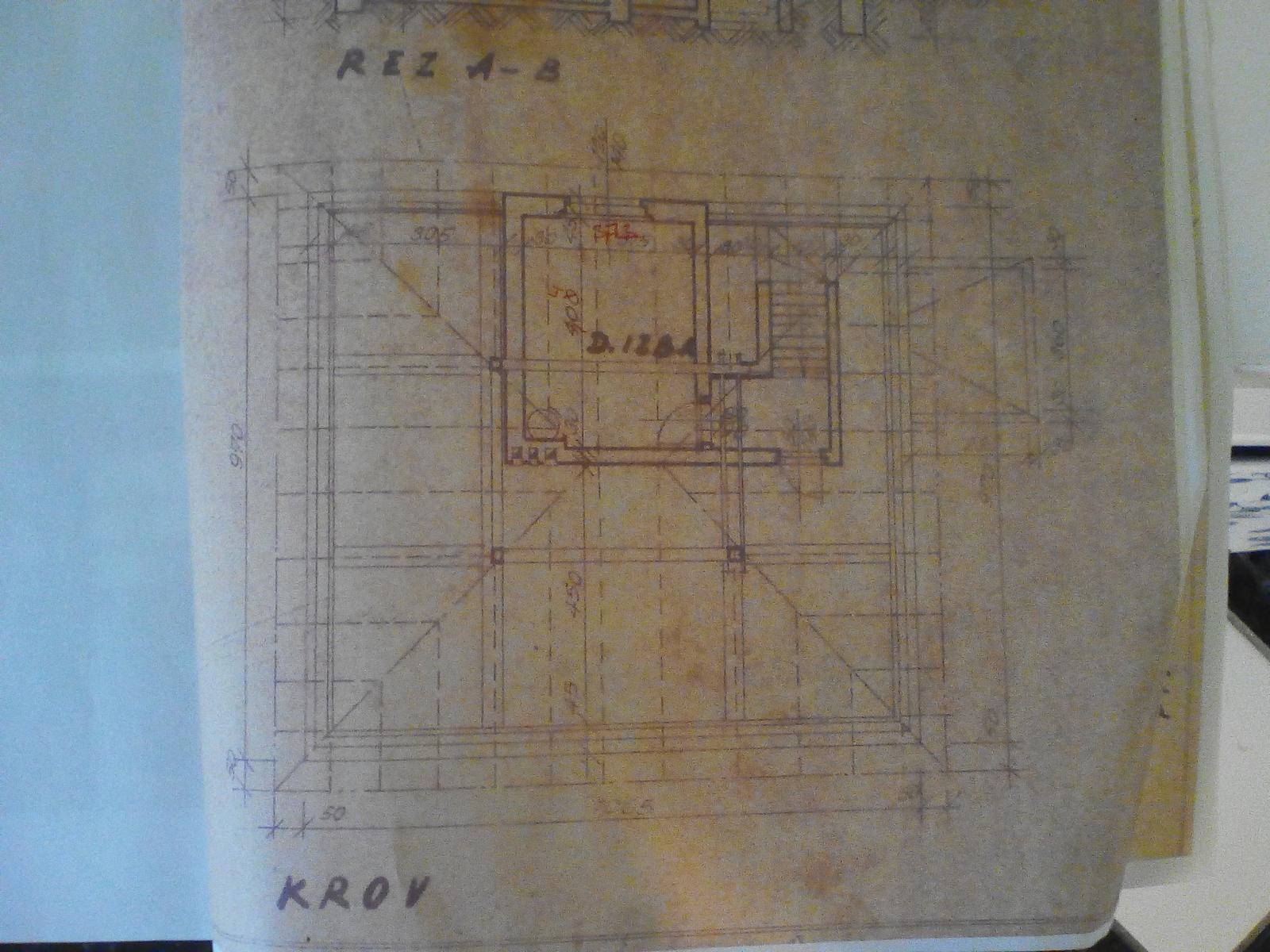

Máme starý dom (aktuálne neobývaný, začíname rekonštrukciu), cca 60 ročný, prikladám foto a pôdorys. Podlahová plocha cca 100 m2, dom je celý podpivničený, v podkroví je jedna miestnosť, ostatok klasický pôjd.
Orientácia: sever: malé okno kúpelňa, malé okno budúci šatník, východ: budúca spálňa, podkrovná izba, juh - veranda, jedno okno z kuchyňoobývačky, západ - okno detská, druhé okno kuchyňoobývačka.
Okná budeme meniť teraz za plastové. Strecha je stará škridlová, teraz meniť nechceme, nakoľko v budúcnosti by sme chceli v podkroví spraviť ešte ďalšie miestnosti. Z tohto dôvodu teraz nemôžeme zatepľovať fasádu.
Nakoľko si finančne nemôžeme dovoliť kompletnú rekonštrukciu naraz, radi by sme to rozfázovali a urobili teraz to najnevyhnutnejšie, aby sme sa mohli nasťahovať.
Riešime teraz hlavne otázku vykurovania a ohrevu TUV. Dom je pripojený na plyn (teraz odpojený), pripojený na elektrinu. Vykurovanie bolo starým plynovým kotlom a liatinovými radiátormi- tie idú preč (prasli cez zimu :-() Ohrev TUV bol na elektrický bojler (ten by bol ešte v prípade potreby opätovne použiteľný, ale asi bude lepšie riešiť TUV kotlom na kúrenie?) Pochopiteľne sa snažíme dostať asi ako každý na čo najnižšie mesačné náklady. Sme rodina s tromi deťmi, doobedu v práci a škole, uprednostním však istú bezúdržbovosť, aj za cenu vyšších nákladov, takže kotol na tuhé palivo asi neprichádza do úvahy - ibaže by bol ako záložný zdroj? O krbe v dome tiež zatiaľ neuvažujeme, hoci je tam komín, ale nosná stena 40 cm a dispozičné riešnie nám to asi veľmi neumožňuje, ale rada sa nechám inšpirovať, ak máte nejaké nápady.
Vedeli by ste prípadne odhadnúť aj budúce náklady, ak má niekto podobný dom?
