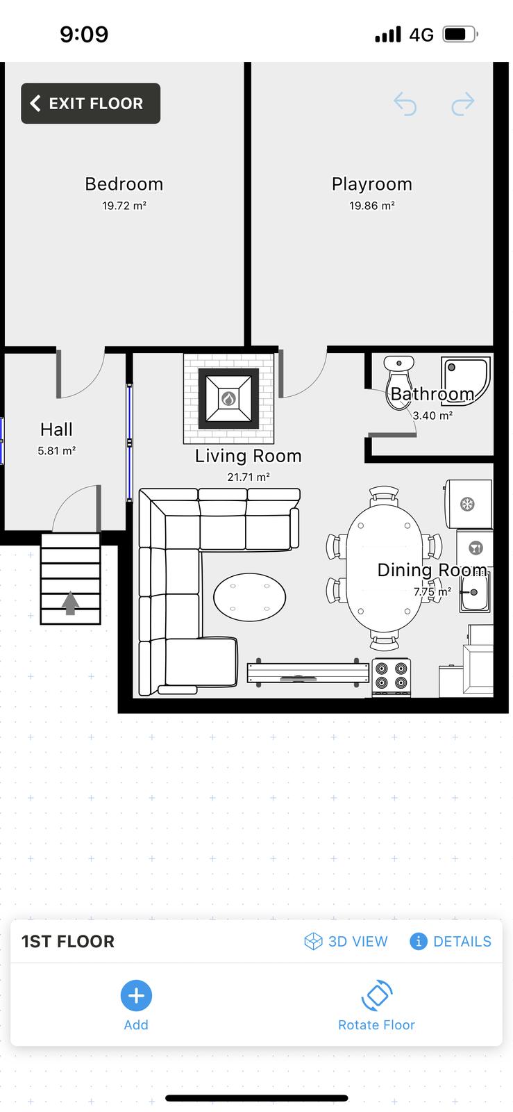

Chcel by som Vás požiadať o radu, zdedil som tento starý domček “zadarmo” zastavaná plocha 477m2 a zahrádka 265m2 obytná časť cca 90m2 . Dom je pekne suchý…chcel by som vedieť či sa oplatí podla priložených foto prerábať alebo stavať na novo? Ak by sa prerábalo chcel by som vedieť Váš názor na podkrovie či ho odstrániť alebo z toho spraviť napr. Hosťovskú izbu…tak isto by ma zaujímalo či by ste v mojom prípade pristavali dake 3m ku obyvke a kuchyni…lebo celkovo je ten domček dosť skromný, za každý názor a radu budem vďacný. Ďakujem a pekný deň prajem.

@prirodokochac ono s rozložením ako takym som celkom spokojný, aj keď sme si skôr vedeli predstaviť mať obyvku a kuchynu z tých dvoch väčších izieb.
Ale kedže sú to nosné priečky tak tie musíme nechať. Ono to velkostne v m2 vychádza približne takto…prikladám foto.

@mikeboy na obyvacku s kuchynou a jedalnou je optimalne mat aspon 40m2 spolu
Kupelna s wc min. 6m2
Je to malicke

@mellie111 Ďakujem za názor, práve toho som sa obával či to nebude veľmi malé…
No a podla Vás mi treba tak 10m2 na obyvku s kuchynou a raz takú kúpelku…Dalo by sa pristaviť jedine do dĺžky…
@mikeboy ano presne ste to vystihli chybaju tam m2
Asi jednoduchsia je pristavba zozadu domu do dlzky...jedna splana by mohla byt vpredu na mieste terajsej vasej oby+kuchyn
Zozadu by sa pristavilo na novu kuchynu s obyvackou...cim by ste si vytvorili dom do tvaru L

@mellie111 no len problém je v tom, že z prednej strany by sa nemohlo pristavovať, tam je v pláne mať prístrešok pre auto (možno garáž).
A v zadu garáž nemôže byť, pretože nieje dostatočne široká príjazdová cesta…
Takže dispozične by izby museli ostať tak ako sú momentálne zakreslené..musel by sa teda ten zadok pretiahnuť o cca 3m.
@mikeboy a prístavba pri manzarde? akurát by sa museli vyriešiť schody, lebo ja tam mám len sklápacie i zo zadu severná strana ide pristaviť len by tam bolo osvetlenie len z východu a západu

@pastierik teraz podstate už ide len o tú prístavbu…najskôr som myslel, že to bude dostatok miesta pre obyvku a kuchyňu. V konečnom dôsledku sa ukázalo že asi ani nie…
