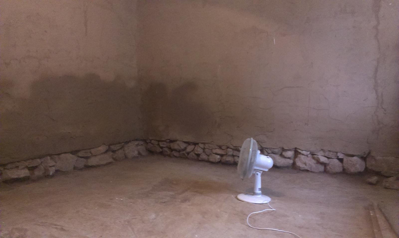

Ahojte - v rámci rekonštrukcie staršieho kamenného domu plánujeme prerobiť priestor bývalej maštale na obytnú časť , v priestore bývalej maštale je aj po roku vetrania ( malé okno a dokorán otvorené dvere ) stále veľmi vlhko a aj na stenách sú stopy po plesni ( v obvodových častiach domu sme pred rokom realizovali hydroizoláciu - a v ostatných miestnostiach je to O.K. ) - aj ked pravdou je že oproti úrovni podláh v dome je podlaha v maštali o cca 50cm nižšie a je tam len zem - bude stačiť , ked sa to len zabetonuje alebo je potrebné urobiť aj nejaké iné úpravy ( vzhľadom na pôvodný účel miestnosti ... ) ?

@stano67 Neviem, či ti niekto bude vedieť dať relevantnú odpoveď takto na diaľku, keď nevidí stavbu, preto by bolo najlepšie niekoho fundovaného zavolať na miesto. Ale ak píšeš, že stavba je stále vlhká, tak problém bude asi v tom, že tam žiadna hydroizolácia nie je a vlhko vzlína po stenách. Tiež je otázne, v akom stave sú steny? Z akého sú materiálu? či by to nebolo lepšie celé zbúrať a postaviť nanovo, s pevnými a izolovanými základmi, rovnou dekou a na to vytiahnuť nové, nenasiaknuté múry. Lebo ak sú tie steny nasiaknuté močovkou, tak tam bude smrad roky a roky. Treba urobiť riadnu analýzu stien. Ak ich je lepšie zbúrať, tak radšej zbúraj. Ak niekto zhodnotí, že sú dobré, tak aj tak to bude dosť stáť, lebo asi ich bude treba podrezať, odizolovať, potom urobiť prvý základ, na to hydroizoláciu, ktorú spojíš s tou izoláciou podrezanej steny a potom na hydroizoláciu tepelnú izoláciu a na to poter. Mám pocit, že dať pôvodnú maštaľ do obývateľného stavu bude stáť viac, ako ju zbúrať a postaviť miestnosť nanovo.

isto je to velmi stara budova a pokial sluzila ako mastal, tak osobne pochybujem, ze tam nejaka ta izolacia je. vsetko ide od podlahy a kedze je tam len zemina, tak sa niet co cudovat, ze je v miestnosti vlhko. dalsou otazkou je to, z coho su steny? podla mna to to budeš len kamen a hlina, co podla mna tiez nie je ziadna vyhra

dakujem za Vaše príspevky - len upresním - je to naozaj kamenná stavba /moj odhad veku cca 80 rokov / a tú spomínamú hydroizoláciu som robil pred rokom už ja ... , no ale kedže som to robil svojpomocne / know - how som odkukal z roznych stránok z netu / je možné, že niečo som nespravil tak ako bolo treba ... čo sa týka pôvodného účelu maštale , tak podľa dostupných informácií to už ako maštal nefungovalo viac ako 10 rokov (možno aj viac ) a už to tam nie je vôbec cítiť - skôr som mal obavy či tá močovina čo sa tam kedysi koncentrovala v tom podloží nemá vplyv na tú vlhkosť čo tam stále pretrváva / nejaké kultúty alebo plesne - čo ja viem ... / aj ked po tolkých rokoch by to už s tým možno (tá vlhkosť ) nemuselo mať súvis a ako poznamemal chrobák - je to len vzlínanie vlhkosti cez tie kamenné múry ... Budúci týždeň tam budem mať na obhliadke chlapíka čo sa tomu rozumie - tak prípadne dám vedieť ako to dopadlo ...

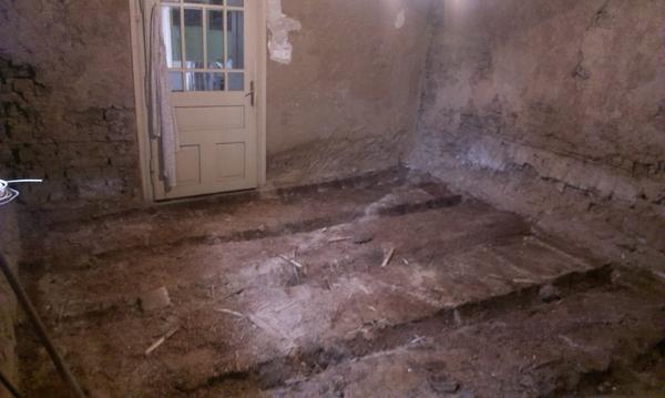

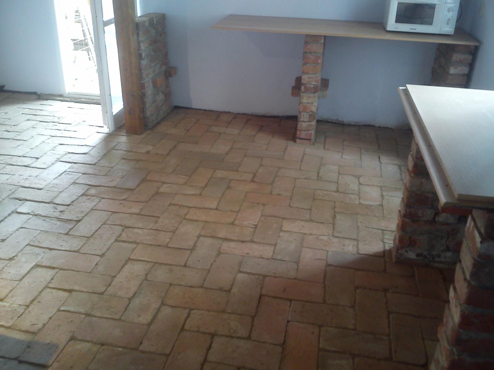

@stano67 My sme z maštale urobili kuchyňu. Dom je cca 100 ročný, hlinený. Steny sme obili až do tehly, podlahu vybrali cca 20cm. Naniesli sme hlinenú omietku, na zem separačnú netkanú geotextíliu, na to liapor frakcia 4-8mm, na to tehlová podlaha. Z kuchyne sa ide na terasu, chodíme v nej obutý. Je to chalupa.

@raimulienka Prepáč, že odpovedám tak neskoro, neoznačila si ma, tak sa mi to neobjavilo :-). Takže cena? Veľkosť našej kuchyne je s tvojou maštaľou rovnaká. Omietky sme dávali dolu sami, tak isto sme ich aj sami nanášali. Kúpila som hrubú omietku 1xBIG-BAG=1Tona 150€, hladká omietka 1xBIG-BAG=1Tona 170€. Ale ten pán ju už nepredáva, takže kontakt ti dávať nebudem. Všetko sme samozrejme nepoužili, zostalo aj do ďalšej izby. Výdatnosť závisí od krivosti stien a aké ich chceš mať rovné-my sme kopírovali krivky stien. Zeminu sme vykopávali tak isto sami. Liapor frakcia 4-8 vo vreciach 6,80€/vrece. Použili sme tuším 30 vriec. Zase záleží od toho, akú hrúbku z neho chceš mať. Netkaná textília-nespomínam si na cenu, ale nájdeš na nete, hľadaj geotextíliu 350-500g/m2. Tehly sme kúpili už očistené, tuším za 0,04€/ks. Zarátaj si vývoz bordelu ak to nejdeš sypať niekam na dvor. Otvory na okná/dvere sme tiež búrali sami s kamarátmi. Takže si zarátaj guláše, pivá a ostatný proviant :-). Maľovala som vápnom, kúpiš ho vo vedre, stačí premiešať. Ja som pridala ešte modrú práškovú farbu, zdala sa mi dosť tmavá, ale keď to uschlo, ani to nie je vidieť. S vápnom treba vedieť maľovať-okrem toho, že sa maľuje štetkou. V našej maštali neboli zvery hádam odkedy starký naposledy odviedol kontingent :-D, takže žiadny smrad ani nič tam nebolo. Starký tam mal roky dielňu.

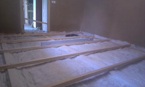

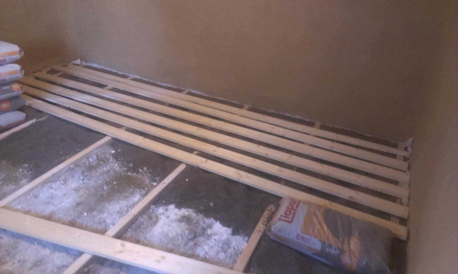

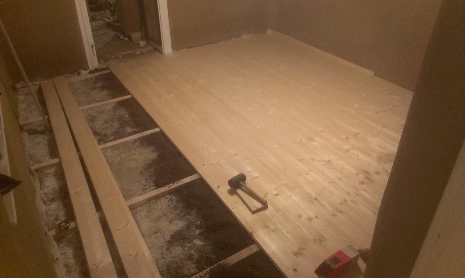

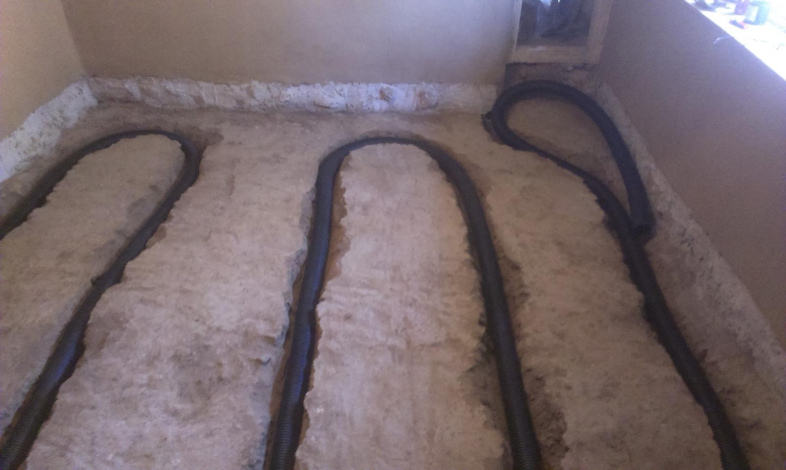

@raimulienka tu sú fotky inej izby, robili sme okrem drevenej podlahy prevetranie podlahy. Urobené v r.2015, steny sú suché, podlaha sa nevydúva. Vlani sme kúrili len keď sme tam prišli kachľami na pevné palivo. Tento rok mám sálavý ohrievač na 18°C nastavený, tak pri ňom vidieť, že drevo pracuje, zväčšili sa škáry, ale nič strašné.

@raimulienka ceny omietok som uviedla vyššie. Prácu sme robili dvaja, trvala celé leto. Perforovaná/drenážna hadica priemer 100mm cca 1,24€/m-pozor, aby to fungovalo nesmie byť príliš dlhá-+rúra a koleno ktorá vyvedie "nádych" a "výdych" z miestnosti . Netkaná textília tá čo uvádzam vyššie. Štrk som mala od kamaráta za jednu fušku. Liapor cca 40 vriec asi za 7€/vreco (záleží akú hrubú chceš mať izoláciu). Piesok a vápno sme mali kúpené dávno. Podlaha mäkká pero/drážka hrúbka 24mm 12,50€/m2+hranoly na rošt. Všetko záleží na tom, kde a za koľko zoženieš + prepravy. Ak budeš chcieť niečo vedieť podrobnejšie, napíš mi na mail (posielam v IP). CCa cena 800€ za izbu 5x5m. Ešte som nerátala farbu na strop. Elektrinu mi v celom dome robil elektrikár, ani to tam nie je zarátané.
