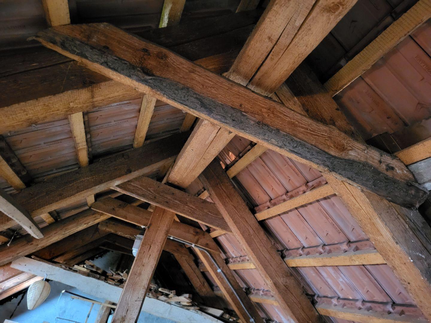

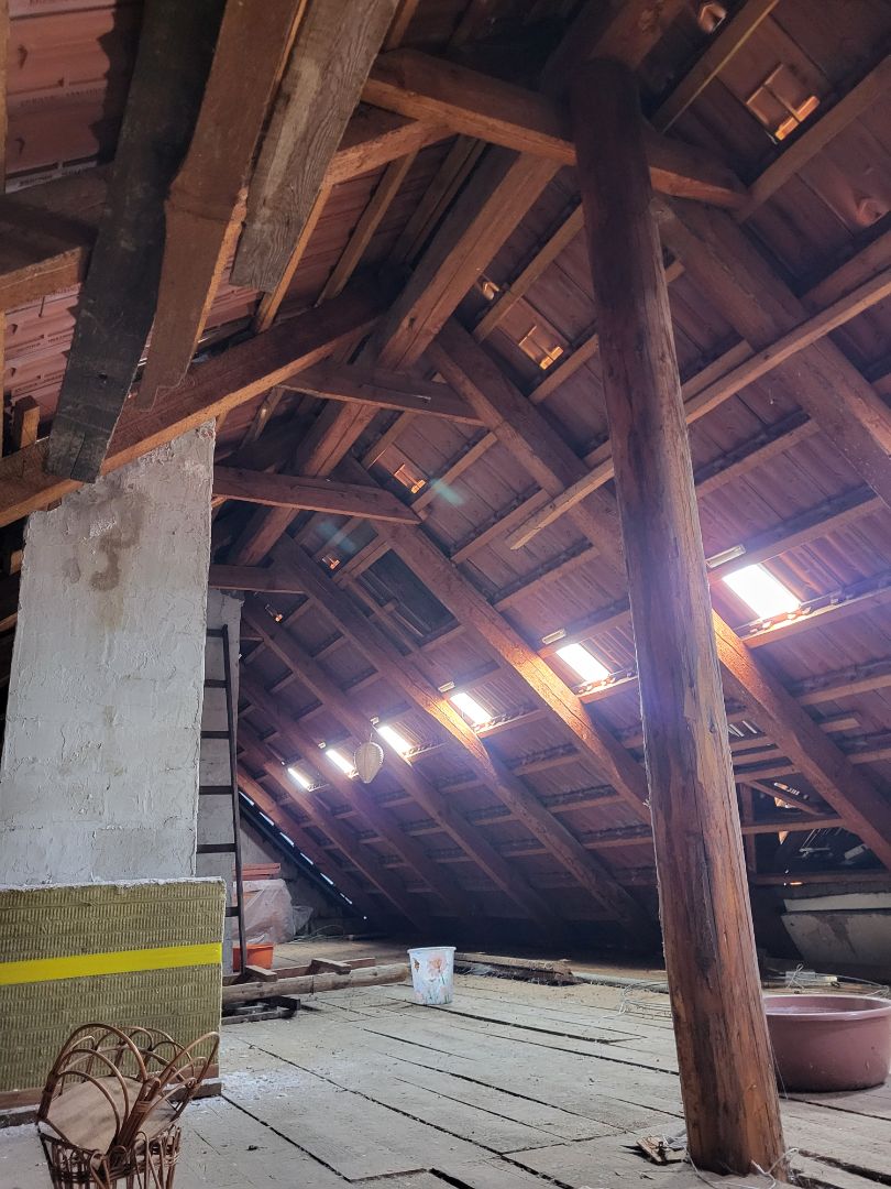

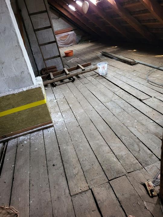

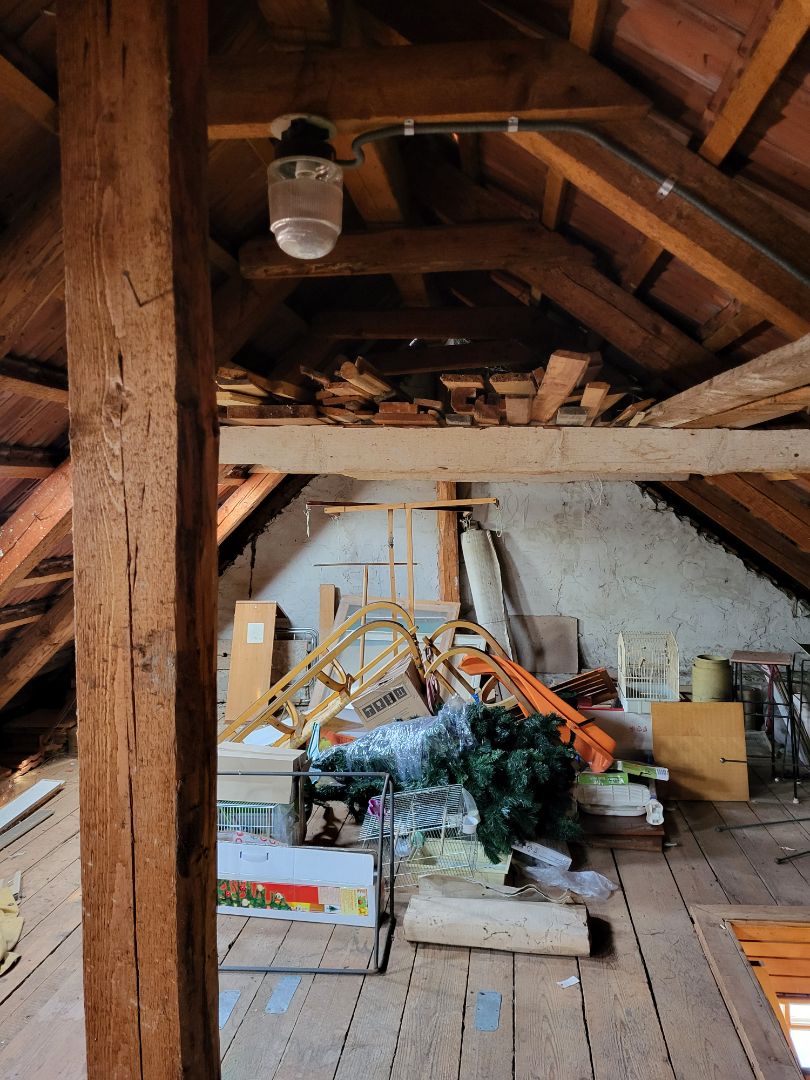

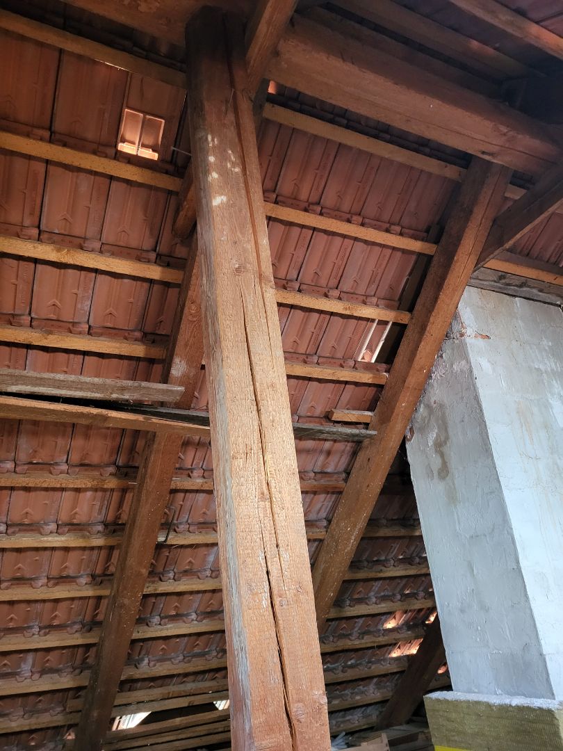

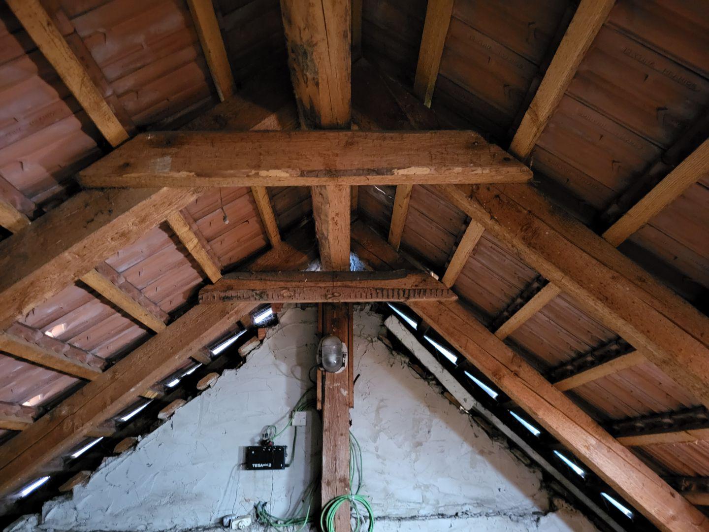

Zdravim Vas, chlapci stavbari a chlapci od fachu.… @nitakimuri ta strecha vypadá po 30r celkom zdravá, v takom stave to isto nespadne aj ked je tam pár detailou nesprávnych, presvitá svetlo na konci, špatné štauplodne,zateká na komín a bordel s uskladnených vecíOdpoveď na príspevok od mduro19:
Dovolim si povedat ze takyto krov ma cez 80% domo… @mduro19 no nestihol som niečo podobné som chcel napísať...mám na 60 ročnom dome polovičné hranoly a nič nevrzga. Ja by som maximálne zavolá toho majstra z tej píly,aby prišiel zhodnotiť aké sú tie hranoly zdravé,a či by ich vedel napríklad spevniť v miestach spojov závitovou tyčou.. Inak ak vadí hluk,tak rozprestri po povale minerálnu vatu aspoň v hrúbke 30cm...ušetria na topení a zníži sa hluk (aj dažďa a vetra)Odpoveď na príspevok od willinko23:
@mduro19 no nestihol som niečo podobné som chcel … @willinko23 ono tam ta podlaha odizolovana hrubou mineralnou sklenou vatou cela je, tie dosky na podlahe uz ale su zosusene, lamu sa.. ci si myslel napchat to pod skridlu?Odpoveď na príspevok od duzu:

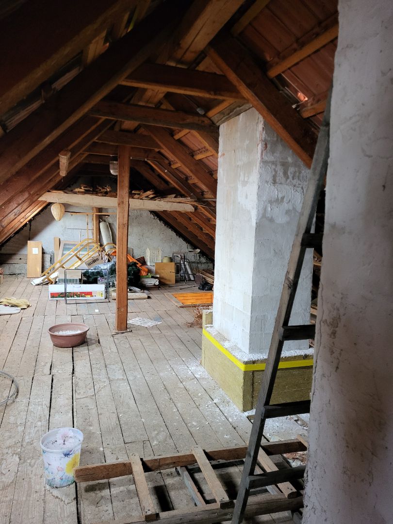

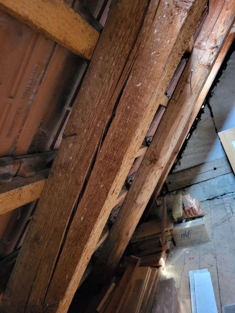

@nitakimuri ta strecha vypadá po 30r celkom zdrav… @duzu ano, tiez mam pocit ze ten padlas komplet vyzera ako nedorobeny. A babka si z neho urobila odkladaci priestor na odpad veru. Podotykam, povodne polovica podkrovia mala byt tiez padlas a druha polovica izby. Potom to otec zmenil a urobil cele podkrovie obyvatelne. Preto ten krov co siaha na podkrovie (izby maju po bokoch sikmy strop) je polovica podkrovia odizolovana a polovica nie. A to vrzganie pocujeme len v tej neizolovanej. Statik navrhol vsetky palubovky v podkrovi dat het (hoci su krasne, top stav, ako nove) a zaizolovat a dat sadrokarton. Len na to momentalne nemam cas ani peniaze, kedze prerabam fasadu zvonkaOdpoveď na príspevok od mduro19:

Dovolim si povedat ze takyto krov ma cez 80% domo… @mduro19 a ta fošňa bude stacit pribit len z jednej strany tych hranolov, prosim? A tam tie dosky neviem ako sa volaju, tie v štíte co spajaju to Ačko jednu stranu s druhou, netreba tam pre istotu v kazdom tom áčku pribiť este jednu taku spajaciu dosku? Tie male kratke dosky sa mi zdaju dost malo na udrzanie takeho kolosu.. kazdopadne, budem zvedava co na to povie v piatok ten veduci strechar, ale ak nehrozi ze strecha padne, tak som hned kludnejsiaOdpoveď na príspevok od nitakimuri:
Zdravim Vas, chlapci stavbari a chlapci od fachu.… @nitakimuri počúvni statika a daj to spevniť. Neviem, koľko stojí dnes kubík dreva, ale nezruinuje ťa to.. alebo si to rozlož na 2-3 roky. Otec si takto postupne spevnil strechu na dome po babke.Odpoveď na príspevok od gadefox:

Zdravim Vas, chlapci stavbari a chlapci od fachu.… @nitakimuri to co ti navrhol ten statik je riadna hlúposť, vrzga to preto lebo pracujú spoje, čie skôr treba popozerať spoje a po dopĺňať nejaké uholniky, vzpery atď. Tie krokvy nie je nutné určite spevňovat, však to vydržalo 30rokov, je to preverené časom.Odpoveď na príspevok od st89:

@gadefox spevnit to urcite dam, nakolko uz som tu… @nitakimuri Podla fotiek je to uplne bezny krov,akých sú tisíce.Len do toho zbyticne vrazis peniaze.Má aj podopretú vrcholovú vaznicu,ci nemá kazdý.Odpoveď na príspevok od dusan72:
@nitakimuri Podla fotiek je to uplne bezny krov,a… @dusan72 dakujem za ukludnenie, myslela som ze druhi maju tramy krovov aspon 20 cm hrube, ale aj suseda ma tak stary dom a padlas a krov presne ako myOdpoveď na príspevok od jumt:

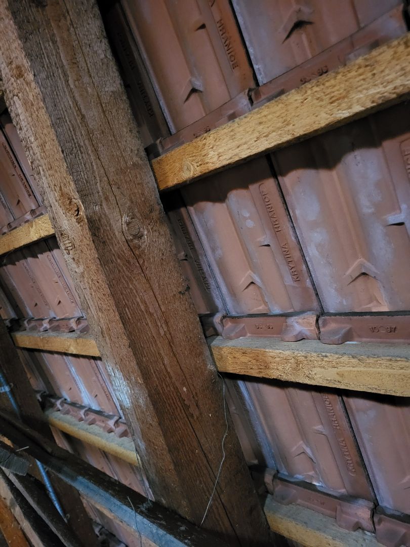

Zdravim Vas, chlapci stavbari a chlapci od fachu.… @nitakimuri Skúsim to zrekapitulovať: 1.podľa foto ťažko ident.,či je krov zdravý.Ak sú tam závrty drevok.hmyzu,vymeň.Inak pozdĺźne praskliny sú len estet.vada,nemajú vplyv na pevnosť v ťahu a tlaku. 2.exist.krokvy 12/15 cm sú dostatočné,konštr.krovu sa mi vidí v poriadku,máte tam vrcholové klieštiny( skontrolujte spoje,ak sú voľné,poškod.tak opraviť. Dôl.je vrchol.väznica,tú tam máte ,a vypadá ok. 3.maxim.by som doplnil bočný väzný trám r.15/15 presne v strede krokvy,podstojkovať do nosného muriva( pod tým) alebo ak to nejde,tak do pomocnej priečnej väznice na podlahe povaly,aby ste preniesli tlaky na plochu. 4.foršne je zbytočné dávať,nič zásadné vám nevyriešia,leda ak by ste chceli doplniť tepel.izoláciu teda ako pomocnú konštrukciu. 5.zvuky môžu byť spôsobené práve uvolnenými spojmi,takže si prejdite celú strechu a opravte,doplňte,čo treba. Nedoporučujem tam tľcť klince( 150-200mm), je to suché a klinec tam nezatlčiete a potom už aj ťažko vytiahnete von ak sa zohne. Použite šróby s predvŕtaním. Na záver by som krov ešte natrel proti drevok.škodcom. Takže v pohode,nič tragické tam nevidno.Odpoveď na príspevok od andynr:
@nitakimuri Skúsim to zrekapitulovať: 1.podľa fo… @andynr jezis super, dakujem velmi pekne za komplexne poradenstvo. Zajtra pride mrknut tesar strechar, tak mu predostriem tieto navrhy a riesenia. Diky mocOdpoveď na príspevok od dedo758:
@gadefox Jasné, to beriem. Ale... Rekonštruovali … @dedo758 ako zistim volnym okom cervotoce, prosim? Vyzera drevo ok, no je pravda ze zvonku na loggii na drevenom strope sme davnejsie mali cervotoca, na dlazke bolo najemno natrusene drevo, babka ho vtedy dako zlikvidovala,Odpoveď na príspevok od nitakimuri:
@dedo758 ako zistim volnym okom cervotoce, prosim… @nitakimuri No ešte teda doplní k drev.hmyzu,teda " červotoču". Ak ste to tam už mali,tak to babka určite nezlikvidovala.Tie dierky( závrty) je len vývoj.štádium,keď sa chrovák prehryzie von.Vo vnútri dreva robí chodbičky( tie nemusíte vôbec vidieť) a kladie vajíčka. Ano,ako sa spomína, zbadáte to pod konštr.drevom kôpky akoby pilín. Treba samozrejme skontrolovať dôkladne viditeľné časti,napadnuté kusy rozhodne vymeniť. A na záver,ako som spomínal,dôkladne natrieť napr.Bochemitom. Ako v princípe ide ošetriť aj už napadnuté časti,ale je to veľmi drahé a komplikované,aplikuje sa len v pamiatkách.
