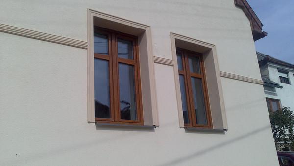

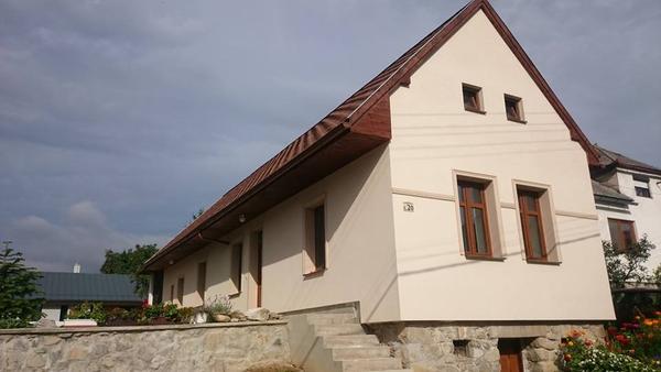

 @a_s_b Musíš prerobiť VŠETKO.
Robil som niečo podobné (75-ročný dom) - ale v menšom.
Ak nie si barbar, ak si ctíš dedičstvo našich predkov a rozumieš tomu, čo je to "genius loci" a máš na rekonštrukciu viac, ako 100 tisíc €, choď do toho. Žiadne bývanie v žiadnom katalógovom bungalove sa nevyrovná tomu, čo získaš...
14. jan 2016 o 13:45  • Odpovedz  •  Páči sa mi to

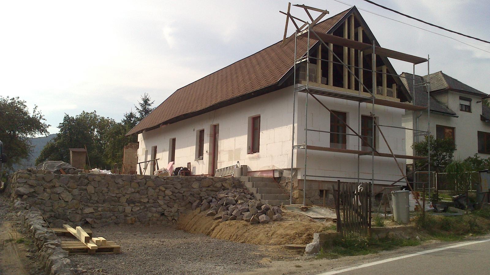

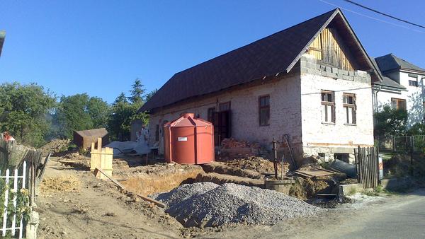

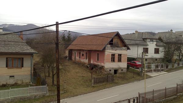

 @a_s_b Aby si bol v obraze: to, že ten objekt nebol prerábaný, je jeho výhoda. Už 30 ročný dom vyžaduje rekonštrukciu - veď dnes sú už iné okná, iné dvere, iné zateplenie, iné kúrenie...
My sme komplet vyrúbali podlahy a vykopali až do hĺbky 40 cm. naspodok sme natiahli hrubý igelit a naliali cca 20 cm betónu s karirohožami. Na to išlo cca 14 cm polystyrému, na to 4 cm anhydritový poter, pod ktorý sme ešte pred tým dali podlahové kúrenie. A na to dlažba resp. plávajúca podlaha. Plus-mínus toto musíš spraviť aj Ty.
Steny sme obúchali zdnu aj zvonku a dnu sme dali baumit omietky a na fasádu 18 cm zateplenie baumit open...
Okná sme dali 3-sklo štandard ako pre nízkoenergetické domy... emoticon emoticon emoticon
A takto by som mohol pokračovať. Lebo takto vyzerá rekonštrukcia pôvodného objektu.
Teba - na rozdiel odo mňa by čakala aj nová strecha vrátane celého krovu.
To treba spraviť nanovo - a všetko.
Inak to nemá zmysel.
Ak to nevieš poriešiť, tak to potom niekomu predaj. emoticon

 @leonardom Veľmi sa mi páči tá Tvoja chalupa. (až na ten krivý odkvapový žľab) emoticon emoticon emoticon emoticon

 @jamk1 Prisahám, že strecha je na 85% napravená. A "krivý" žľab...? Každý žľab musíš vyspádovať. Tu je "fígeľ" v tom, že dažďový zvod je takmer v strede domu (aby som sa dostal na požadovanú úroveň k zakopanej zbernej nádobe na dažďovú vodu - 10 m3), takže ten žľab klesá od krajov do stredu. Ale to vidíš len na niektorej fotke - v reále nie... emoticon

 @leonardom Ja viem, už si to písal. Teraz som si robil z teba len srandu. Ale to, že máš pekný dom, to platí stále. emoticon
