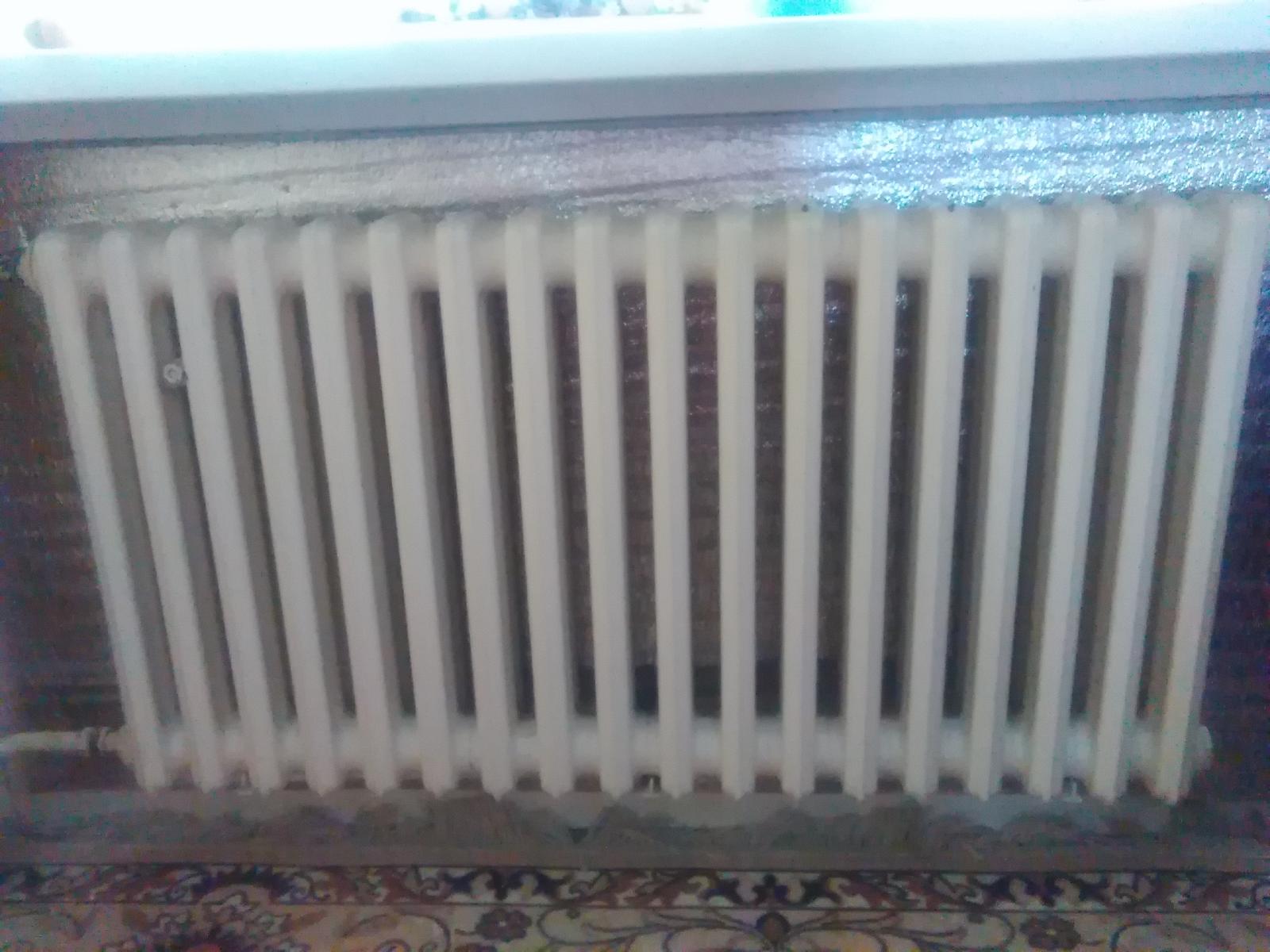

Radiátory sú liatinové ...tie klasické.....20 až 30 clankove a je ich 10 ....trubky sú 3/4 a niekde 1/2 ... samozrejme od kotla idú hrubšie ale tie sa hneď redukujú ....vody je tam odhadujem dokopy 150-200l..vďaka za odpoveď
Tak na tento systém bude kotlová expanzka málo. Akú veľkú bude treba, povie kúrenár, keď uvidí systém a kotol. Nezabudnúť na poriadny filter, poriadny preplach systému a celé to napustiť vodou vhodnou pre ten-ktorý kotol. Ak sa budú meniť aj ventily na radiátoroch, odporúčam všetky pripojenia prerobiť na 1/2" (s výmenou ružíc na radiátoroch), namontovať aj spiatočkové ventily tak, aby pri prípadnej výmene radiátora nebolo treba vypúšťať celý systém.
