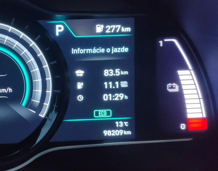

@st89 viem že si nečítal celu diskusiu ale fotovoltiku nemám A poviem to tak 3 klímy na kúrenie domu aj s elektoautom má stali do 20tis€ ... A mesačne platím elektrinu do 120€ Resp. Zatiaľ 85 ale navíšim to ... Podrobnú štatistiku si vediem a budem ju sem dávať ako aj s klimami A to ešte mám elektroauto relatívne drahsie , jazdené ale s veľkou baterkou 64kwh ... Mensie auto s 38kwh baterkou čo ma dojazd kľudne 200km sa dá kúpiť za 11tis€ ročník 2021 kto neverí zoženiem ... Len ako písal kejsix začína to perom , papierom a kalkulačkou 🙂
@st89 viem že si nečítal celu diskusiu ale fotovo…
@dexter89 fuha, tak ti je ťažko uveritelne, to akože auto dáš nabiť a to toľko malo žerie elektriky.? Nerozumiem tomu...
Odpoveď na príspevok od st89:
@dexter89 fuha, tak ti je ťažko uveritelne, to ak…
@st89 tak tu je taká jazda 83 km to je jazda mesto , diaľnica aj okresky a spotreba cca pri 13 stupňoch... Dlhodobá spotreba mi vychádza 12.2kwh/100km a priemerne mám 1kwh za 0,17€
