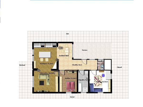

 Ahojte, chcela by som sa opýtať na Vaše názory ohľadom takejto dispozície staršieho domu, je to už približne podľa našich predstáv a podľa možností, nakoľko je to dom z roku 1960, veľká čast domu je postavená z hlinených tehiel, je úplne suchý. To L-ko v kuchyni je cca 60cm hrubá stena stena, aj so stenou, ktorá predeľuje spálňu a obývačku, ale bude tam vstavaná skriňa, preto som do nákresu nedala takú hrubú stenu. Stena medzi WC a detskou bude odhlučnená. Okná zo severnej strany teda na kupelni -rozmer 60*60, spálna 150*100, detská 150*100cm, nakoľko sme sa takto dohodli so susedom. Aký je Váš názor?

 @mokus113 Nevidím, kde je hlavný vchod. To sa vchádza do domu cez terasu?
Potom ja by som radšej vymenil obývačku so spálňou a vchod do spálne dal z obývačky. Takto rovno medzi spálňou a kúpeľňou máš "špinavú zónu" - teda časť, kde vchádzaš do domu v topánkach. Tá chodba bude špinavá od topánok a od prachu, čo nafúka cez otvorené dvere. A v papučiach alebo naboso budeš chodiť zo spálne cez túto podlahu do kúpeľne.
Alebo zrušil tú časť, čo nazývaš jedálňou (aj tak to je malé na jedáleň) a tam spravil vchod do domu s predizbou. A kuchyňa vzhľadom na celkovú podlahovú plochu domu je veľmi veľkorysá - zaberá z plochy domu až 20%.
Skúste osloviť nejakého architekta, nech vám navrhne niekoľko variant riešení, ako tolepšie a praktickejšie rozmiestniť.
Ale ak vám to vyhovuje a tak ste rozhodnutí, tak je zbytočné sa pýtať.
