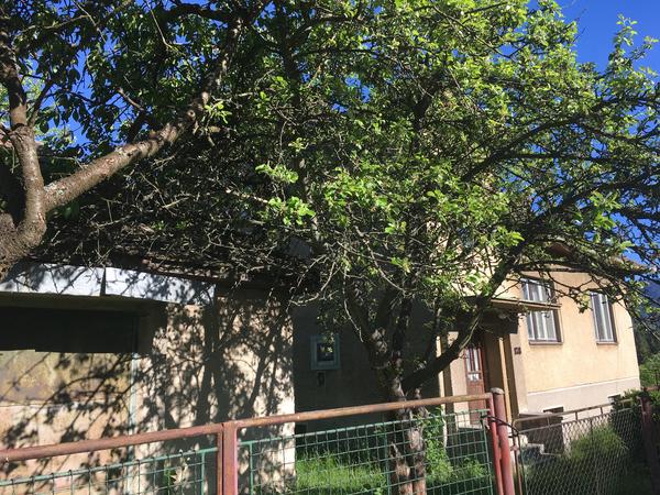

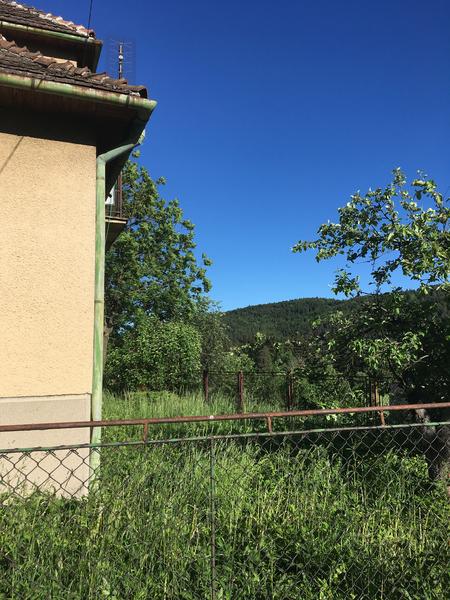

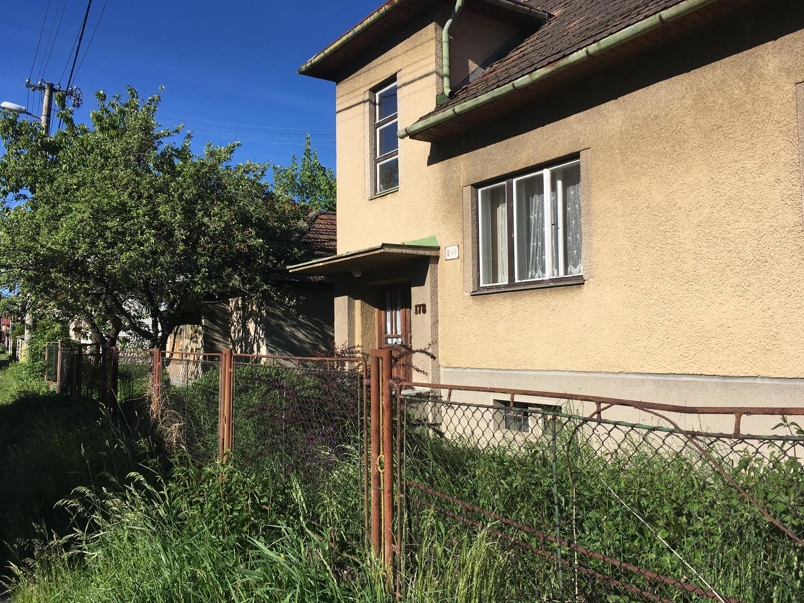

Pripájam pár fotiek, aby ste mali predstavu. :-)
@petiar Dostať starý dom do vyhovujúceho štandardu za málo peňazí a ešte taký veľký bude veľmi ťažké. Určite ťa to bude stáť viac ako si teraz myslíš. Každopádne ak vieš niečo robiť a má ti kto pomôcť tak brutálne ušetríš, fakt sa pýtaj ľudí, známych, kamarátov, rodiny lebo cena práce býva dosť často vyššia ako samotné materiály s ktorými sa robí. Pozeraj aj bazoš, bazar a podobné stránky, zoženieš tam naozaj takmer všetko (ak teda chceš ušetriť). Ja prerábam rodinný dom zo 60.tych rokov už od augusta minulého roku. teraz už finišujem. Makal som jak šrób aj v zime veľa krát sám, niekedy sme boli aj piati a jak kto mohol. zožrala to už dosť peňazí ešte veľa pojde. ušetril som cca 8 000 eur vďaka bazošu. a takmer nič som neplatil za prácu, pivo , alkohol a klobásky. Určite si zisti či je odizolovaný dom. či je vystavaný na IPE aj zloženie podláh v starých domoch neni búhvíco, takmer žiadna izolácia. ked už nič iné aspon nejakú drenáž okolo domu. kompletne všetky rozvody na novo. presieťkovať všetky praskliny. nové stierky alebo omietky. neviem aka je hrúbka úrov ale ak je viac ako 45 tak by som zateplenie neriešil. okná by som vymenil, kedže to máš na trvalé bývanie. vychytáš nejakú dobrú akciu tak sa do 2500 - 3000 eur zmestiíš aj so žalúziami a sieťkami proti hmyzu. Kuchyňu by som určite urobil podľa seba. poprípade ak sa dá vybúrať okno. urobiť nejaký vstup na terasu, ktorá tam teraz možno ani nieje, alebo v nejakej inej izbe kde by to bolo možné. ale rátaj tak 25 000 - 30 000 ked budeš robiť sám a zoženieš si všetko možné kade tade. lebo inak to bude suma možno aj raz toľko.
@petiar no ak máš takúto predstavu a nevlhne a nemrví sa ti to nikde tak ti bude stačiť zbaviť sa starých vrstiev farieb poriadne namočiť oškrabať steny diery po elektrike vyspraviť a na zjednotenie len natiahnuť novú jemnú omietku šťuk ideálne... okná ak niesú hnilé opáliť vybrúsiť sklá pregitovať sklenárskym tmelom natrieť časom vymeníš za nejaké nové drevené ak si proti plastu... otázka skôr čo zo zádrhelmi ktoré z toho domu môžu vykuknúť....

@petiar Dom a okolie vyzera famozne. Zacal by som zakladnymi vecami - Elektromer do plotu, dotiahnut do domoveho rozvadzaca, nasledne rekonstruovat izbu po izbe, aby sa neprasilo v celom dome, potom vymena okien a pred zimou urcite zateplit strechu, tam sa trochu potrapite, lebo mate manzardku a nebude stacit rozlozit vatu po povale, ale bude treba zateplit aj steny manzardky.
