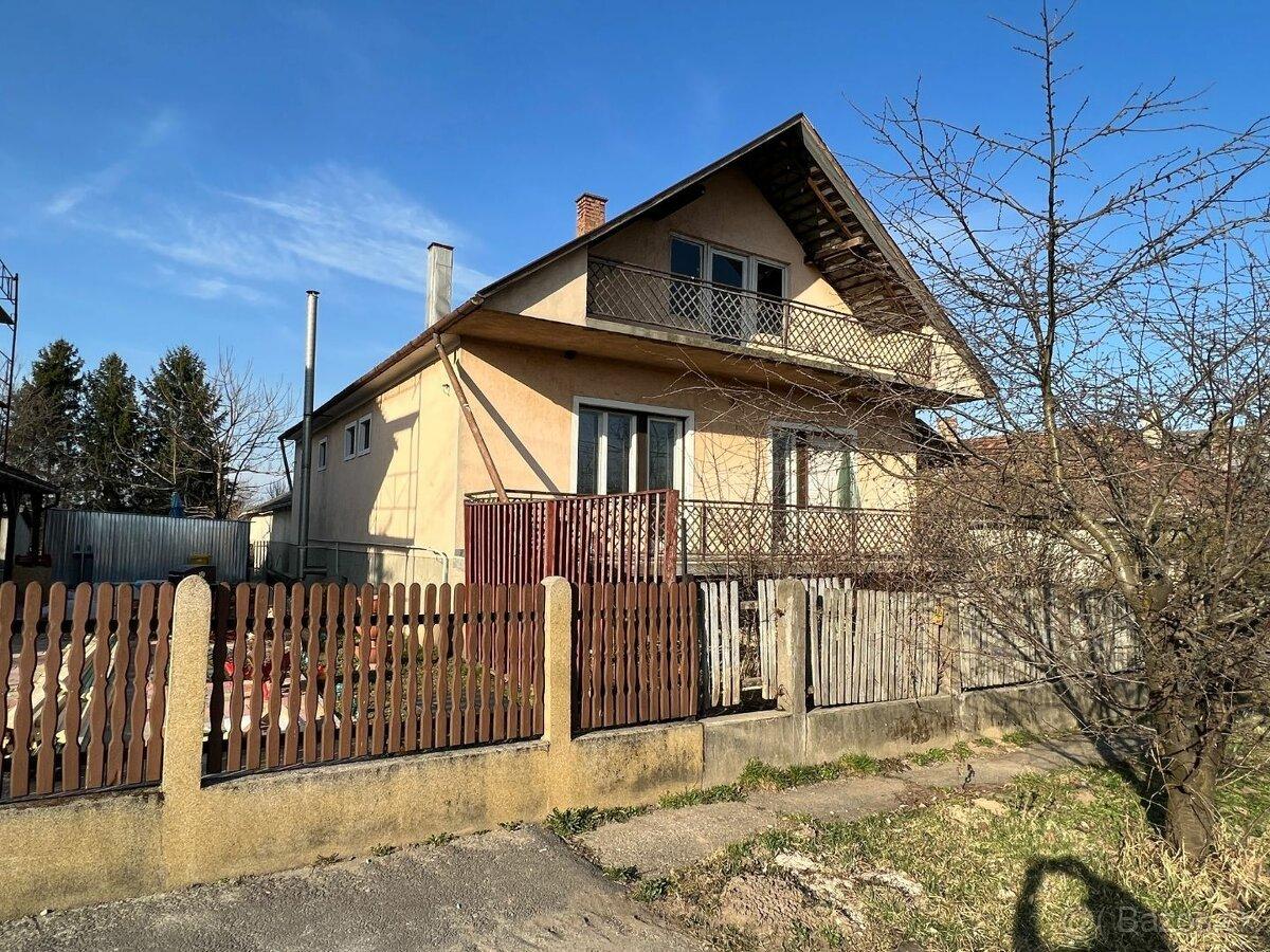

Zdravim , zaujimalo by ma kolko by asi stalo zburat dom podobny tomu co je na fotke . Vratane vyvozu materialu . Dom je postaveny z ytong . Nechal by som iba zakladovu dosku ako aj pivnice a zacal od znova . Dom je asi 20 rocny a je vo forme hrubej stavby.
Dali by sa pouzit tie ytong z toho domu na stavbu malej garaze ?
Dakujem .

Najdôležitejšie je zohnať skládku resp. vyriešiť čo so sutinami. My sme burali a nezohnali sme nič lepšie ako skládku 10€/t a bolo to cca 200-300t. Búranie - bager na deň 300-500€ podľa veľkosti a odvoz sutin podľa vzdialenosti.
Treba si zaplatiť niekoho na rozobratie krovu. To môže stáť 300-1000€ odhadom.
Teda celkovo to môže byť 2000-10000 podľa veľkosti a podľa toho akú dá kto cenu.
Alternatíva môže byť to dať niekomu sčasti rozobrať (aby sa dali spomínané tvárnice použiť), len to treba tiež zaplatiť...
Na bazoš, rómovia vedia veľa vecí rozobrať a použiť - celá strecha, okná, dvere. Môžeš ponúknuť aj sutinu a aby sa to rýchlo otočilo zadotovať dopravu. Ytong ťažko znovupoužiť, lepidlo drží, bude to rozbité.
@jan777a čo je doma to sa počíta. Keby si nechal len obvody, máš pár tisícok v kapse. Strecha ak je keramická = drenáž, krov = palivo, atd..... Teraz cením domy a začína ma zdvíhať zo stoličky... ale ak máš dosť peňazí, nerieš.....
@jan777a ahoj, prečo ho chceš celý zbúrať? je v zlom stave, či? my sme rekonštruovali komplet celý dom, štvorec do l-ka s tým že sme spravili prístavbu k nemu, zachovali sme pôvodnú pivnicu len sme prehodili vchod z vonka do vnútra, niektoré obvodové steny zostali, priečky väčšina išla dole lebo neboli previazané a nahli sa, dom bol zo starej tehly, všetka čo bola schopná, sme ju očistili a odložili že využijeme na stavbu altánku a záhradného domčeka. ak tam necháš aspoň jeden obvodový múr môžeš to celé dať ako rekonštrukciu, vyhneš sa papierovačkám, bude ti stačiť len pár vyjadrení. ten vývoz materiálu ak nemáš niekoho známeho tam alebo si tam nevieš vybaviť lepšiu cenu, tak po finančnej stránke je to celkom masaker. búracie práce sme si robili všetko sami
@jan777a Burat 20 rocny dom mi pride trochu prehnane. A este ak sa na jeho mieste postavi novy. Vsak minimalne obvodove steny budu na 90% rovnake, maximalne by boli inde dvere/okna. To by sa dalo upravit aj s terajsimi murmi. Zbytocne otvory sa daju zamurovat a nove je lahke vyrezat, dokonca aj urobit preklad nad novym oknom v jestvujucom mure je v pripade Ytongu pomerne jednoduche..
Vdaka za rady ,,,Nakoniec sme sa rozhodli ,ze burat budeme iba poschodie a zanechame obvodove mury. Ako hovorite ,burat vsetko by bola hlupost .
Ja som chcel mat stale novy dom , podla svojich predstav , ale ako radite , buranie nedava zmysel v tom to pripade.
Tak zburame iba poschodie , kedze hore je az 5 izieb a dole mame iba 1 izbu a najvacisu obyvacku na svete.
Dom je zle rieseny pre nase potreby ,kedze prizemie je viacmenej len otvoreny priestor
Prizemie je okolo 10x15 takze mury zanechame a uvorime si to uz podla nasich predstav.
