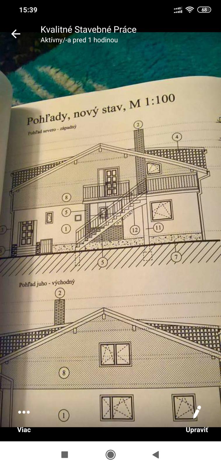

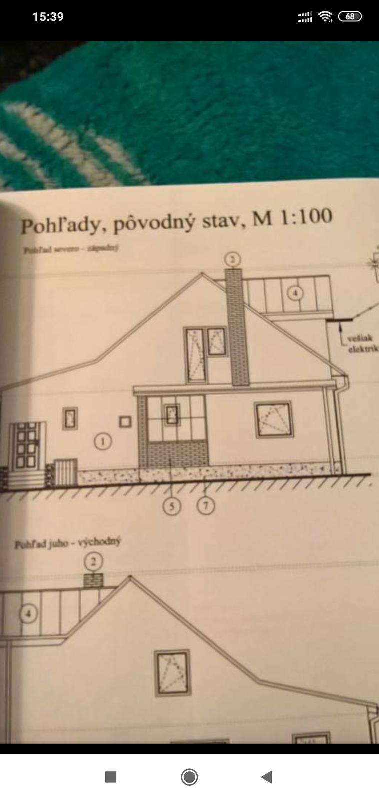

Ahojte plánujeme prerábať rodinný dom dole poschodie ostáva vrch chceme zbúrať a postaviť na novo cca100m nevie niekto.cca približnú cenu koľko by to asi vyšli dakujem
50 - 120 tisíc.
Takto ti ani len približnú cenu nikto nepovie. Ten, kto bude robiť odhad ceny takejto rekonštrukcie, musí vidieť súčasný stav a aspoň nákres, čo tam chcete postaviť. Bez toho je to len strieľanie od pása. My nemáme absolútnu predstavu, aké práce budú potrebné, čo to znamená "búranie vrchu", čo je ten "vrch", čo chcete nadstaviť - či len podkrovie, alebo celé poschodie, akú strechu chcete a pod. To všetko má vplyv na cenu.
Môžeš ísť na to aj opačne - spočítaj si, koľko na to máte. S tou sumou choď za projektantom a nech ti povie, aká rozsiahla rekonštrukcia sa za to dá urobiť. V konečnom dôsledku to aj tak bude stáť viac, ako bude odhad, ale nezačneš rekonštrukciu za 100 tisíc so 40 tisícami vo vrecku.
ked si vezmes, ze len strecha ta vyjde nejakych 10 - 15 tisíc, tak s celym hornym poschodim mozes pocitat okolo tych 50 tisic. no samozrejme zalezi aj od toho, ci si to budete svojpomocne robit alebo nejaka firma, atd. aky material pouzijete, no vela faktorov tam je.
Stavať sa bude s Ytongu stačí hrubá stavba ostatné si vieme urobiť sami🙂takže rátam.cca 50 že to bude stáť tak už len rozmýšľať či nepostavil nový ako prerábať
@15zuzana1512 staci hruba stavba a ostatne si viete sami? nedristaj prosim Ta ...
keby si bola taky super majster, ze ostatne sami, tak sa tu nepytas ze kolko to bude stat ... hruba stavba je asi 1/3 z ceny domu na komplet.
a o cene je zbytocne pisat, uz to to bolo 100x ... das si dlazbu/podlahu za 5eur alebo za 50? kupis si vanu za 200 euro alebo za 1500 euro? das kvalitne okna za X tisic eur, alebo nejake smiesne za 1/3 ceny a takto to ide pri kazdej polozke ... kupis si nejaky kotol za 1000 euro, alebo tepelne cerpadlo za 5000? .... atd atd
@atak77 kotol nepotrebujem máme. Nový voda všetko tu už je natiahnuté bo sme tu prerábali 3izby sami..oco je elektrikár..chlap vie robí omietky sadrose atď..vaňa radiátory umývadlo atď nabytok máme teraz ak sa to pri odmontovali nezničí to ostane..viem.ze tie steny,murovaná kupelna nás stáli dosť len ma zaujíma murované stien veniec ..trámy strecha tak rátam okolo50za máterial ok ďakujem za rady
@15zuzana1512 ked mas otca elektrikara, to mas super. Dost usetris a budes platit iba material. Takze teoreticky by ste sa mohli zmestit do tych 50 000€. Ved uvidis, ked zacnete ako to pojde.
