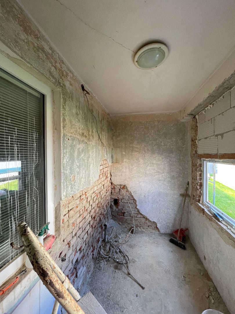

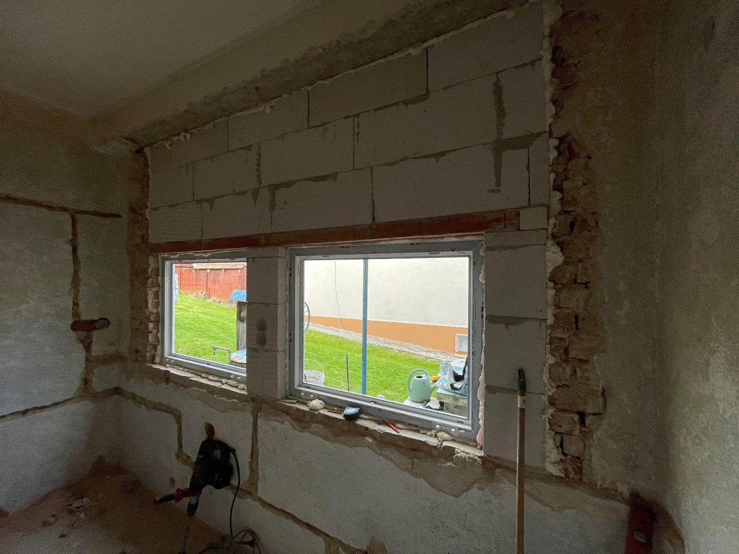

Ahojte, pustil som sa do rekonštrukcie buducej kuchynky a mam otazkú ohľadom omietok. Starú omietku som v miestach kde nedržala zosekal a mám v pláne vyspraviť tieto miesta jadrovou omietkou grobputz. Niekde som sa ale dočítal, že grobputz na ytong nieje vhodný a tak som sa chcel spytať, čo by som v tomto pripade mohol použiť. Jeden známy mi poradil rotband a v spojoch medzi pôvodnou omietkou a rotbandom použiť sklotextilnú sietku, ale chcel som sa uistiť či je tento postup spravny. Na záver by som to zocelil lepidlom a sietkou v celej miestnosti a nato dal stierku. Ďakujem za každu radu

@k0ckaa ked to na záver zocelíš kleber, sieťka, tak ti nič neodskočí. Ja mám zrekonštruovaný celý dom- kde boli omietky duté, tam som ich obil do živého, vyspravil ručnou jadrovou omietkou od cemixu. Na to všetko kleber, sieťka a vrch som dával cemix- vápnocementový štuk. Nechcel som stierky. Párkrát som riešil problémy so sadrovými stierkami a z princípu sa im vyhýbam. Bud prasknú, alebo odskočia, alebo sa na nich odlupuje farba. Niežeby to bolo pravidlo, ale nemám ich rád. S vápnocementovými sa mi to nikdy nestalo.
