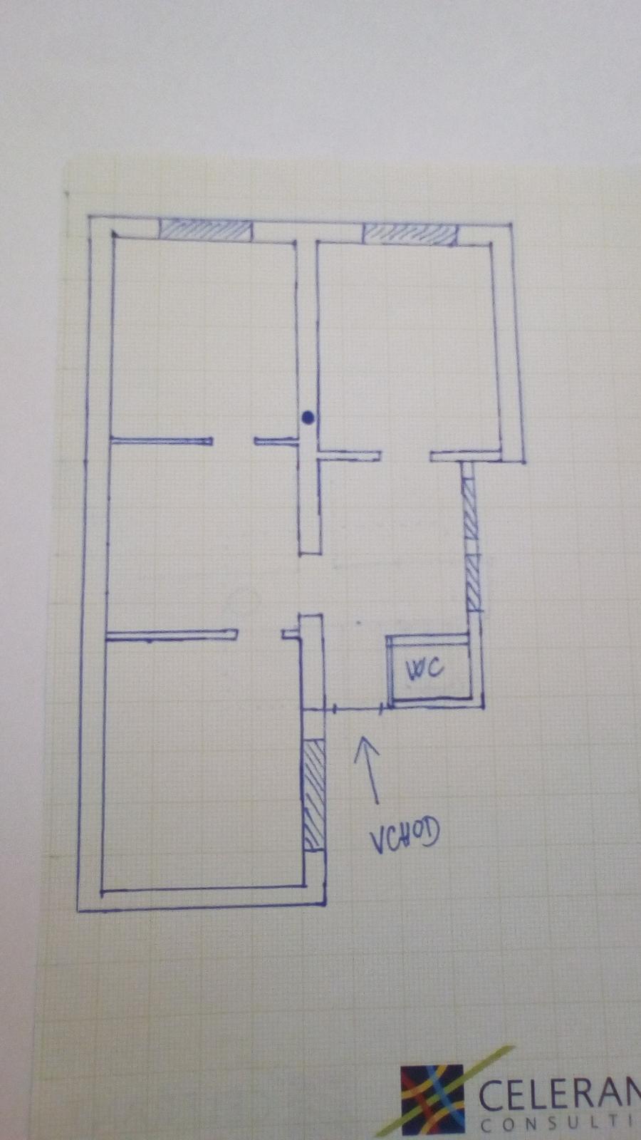

Ahojte. Mame v plane prerabku stareho domu. Ide o valkovy dom (nepalena tehla)

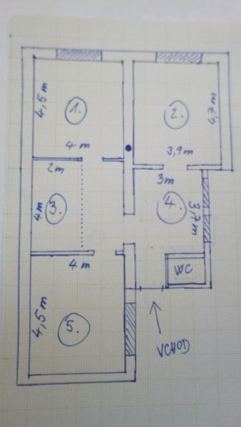

Najprv by som si rada nechala poradit, ako rozmiestnit izby. Na fotkach som si to zatial rozkreslila na stvorčekovy papier. Kam by ste dali obyvacku, kupelku, kuchynu, decku izbu a spalnu? Ja mam zatial taky plan, ze izba oznacena čislom 3. by sa predelila prieckou a vznikla by kupelna. Jedinu podmienku mame: v strede domu je komín ( bodka na fotke) a tam niekde bude kachlova piecka alebo krb. A WC ostava tam kde je. Vopred vdaka
keby sa 5 trošku zmenší a spraví z toho spálňa, z 3 kuchyňa, medzi 4 a3 sa uplne prebúra stena , medzi 3 a 1 sa prebúra stena a sprví obývačka, v 2 sa dvere posunú na lavo a vedla wc sa spraví kupelna
@kirsi a ma este napadlo skuste si tam zakreslit i nábytok aby ste vedeli či velkost izieb bude stačit aby ste kvoli par cm neboli smutní. My sme tiež prerábali vo velkom (ostali na mieste len obvodove mury a kupelna) a veru nebanujem ;-) veľa šťastia a pevné nervy
