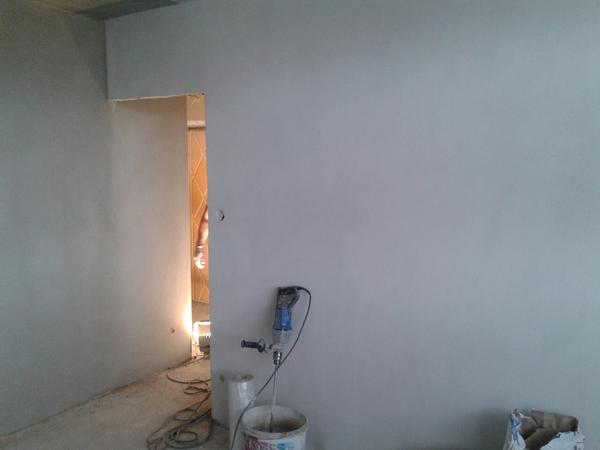

Ahojte. Potreboval by som radu ako osadit zarubne na takto pripravenu stenu. Niesu nejake zaruhne priamo montovatelne o stenu, alebo bude potrebne urobit nejaky odskok od steny? Dakujem
S bežnou obložkovou zárubňou to bude asi problém, ale šikovný stolár si aj s týmto poradí, akurát treba pri otváraní-zatváraní rátať s malým podtlakom tesne pri tej bočnej stene, keďže krídlo dverí bude skoro na tej bočnej stene... Alebo budú na tej stene pánty (podľa vypínača) a je po probléme - už len ten šikovný stolár... :-)

ja mam tiez nieco podobne a stara zarubna tam bola osadena tak ze boli nastrelene do betonu 3skrutky na ktorych bola nabita cca 2m doska siroka ako panel a na to osadili zarubnu...bolo to tak spravene original ked stavali bytovku....ale ja som dosku vyhodil a co mi ostal ytong tak som si vymuroval asi 3cm siroky pas a na to dam oblozku :)
