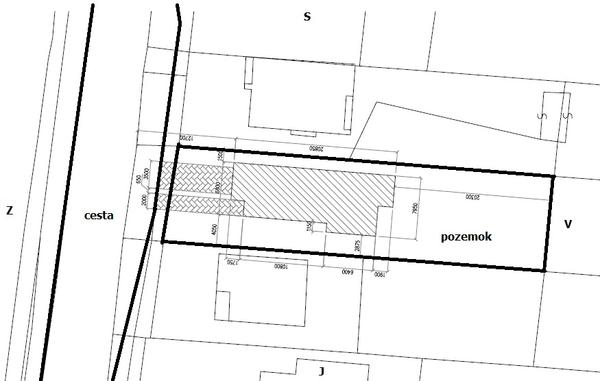

Ladíme projekt nášho rodinného domu a zaujímal by ma váš názor. Zmenili alebo upravili by ste niečo? Sme limitovaní šírkou pozemku 12,5m x 50m, takže sme volili projekt do dĺžky a dvojpodlažný. Chceme niečo jednoduché, funkčné ale zároveň trocha moderné. Čo si o tom myslíte? Trocha bojujeme s celkovou dĺžkou a s obavou o celkovej cene.

Dopĺňam ešte situáciu a orientáciu na svetové strany. Ďakujem.

@jasssko Vidím, že Žilina - už máte aj výpočet potreby tepla na vykurovanie? Prosím, neopomeňte už v projektovej fáze energetickú náročnosť domu. Spýtajte sa na to projektanta. Premýšľať nad tým v predstihu (nie večer pred montážou radiátorov) znamená dospieť k domu s nízkou potrebou tepla za malý peniaz. Čím neskôr sa nad tým človek zamýšľa, tým viac preplatí.
Podľa muriva v pôdorysoch ide o stavbu bez zateplenia..?
Dobrý den. Nezlobte se na mě, ale nic blbějšího jsem v poslední době neviděl. Chcete postavit dobře a lacině a uděláte si tam všelijaké výklenky a průniky ploch. To jste vymysleli sami, nebo to vymýšlí za Vaše peníze projektant ? Vy máte v podstatě jednu možnost - postavit přízemní barák s obytným podkrovím, okna vrazit do šítových stěn, pořádně to celé zateplit, snížit MPT na nějakých 25 kWh/m2 za rok a pak ani nebudete chtít krb. Když se dostanete s TZ kolem 3 kW, což nebude ani zásadní problém ( ani finanční ), tak nebudete chtít ani kotel a blacsr Vám prozradí, jak se to dá vytopit.
Čili, já navrhuji změnu projektanta, všechno podřídit účelnosti a minimalizaci MPT na všechno a pak můžete postavit. Ono na tom pozemku je problém postavit cokoliv. :-p :-p :-p :-p :-p

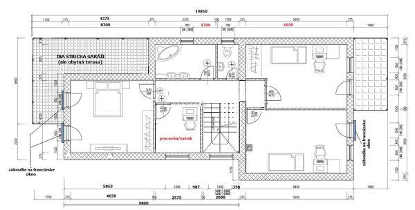

Ďakujem všetkým za podnety. Väčšina z vás mala dobrú pripomienku k vstupne chodbe. Trocha som nad tým podumal a urobil som niekoľko zmien. Prikladám teda aktualizované pôdorysy. Prehodil som schodisko a získal tým celkom priestrannú vstupnú chodbu. Mohol som teda o niečo skrátiť aj garáž. Na vrchnom podlaží som trocha skrátil spálňu a v priestore vedľa schodiska vyšiel pekný priestor na pracovňu, hosťovskú izbu alebo len odkladací priestor (kumbál). Veď pozrite a prípadne napíšte čo by ste na projekte ešte zmenili. Moc všetkým ďakujem.
ta chodba aj garaž je teraz určite lepšia. ;-) ale tie vyklenky. s tými by som ešte niečo spravila. vyklenky Vas budu stať vela penazí, alebo tu spalnu presunuť nad garaž, na tom by ste tiež dosť ušetrili. ;-)
@mariasola Máme dosť úzky pozemok. Zvažovali sme aj presunutie spálne nad garáž, určite by sme na tom ušetrili (základy pod stĺpy, stĺpy, prievlaky, menšia strecha nad garážou). Ale z estetického hľadiska by sme získali vysoký dlhý kváder. Mal som to aj vo vizualizácii ale moc sa nám to nepáčilo. Vďaka za názor.
@ all. Pomozte este prosim doladit nas projekt. Mate nejake navrhy ako vyriesit vstup do vrchnych izieb? S touto alternativou nie sme zatial uplne OK. Dakujem.
@jasssko neviem asi maš na mysli tie dve izby na pravo. tak to by sa dalo spraviť celkom jednoducho ak sa bude vychadzať hore schodami z tej strany od obývačky, tak ta chodba na vrchnom poschodí by sa mohla urobyť do L. myslim, že meter nad schodami by mal vychadzať. tym padom by sa zrušila ta mini chodba a dali by sa urobiť oboje dvere priamo z chodby, ale o kusok by sa asi musela aj posunuť ta priečka medzi izbami. neviem či som to napísala zrozumitelne. ;-)
