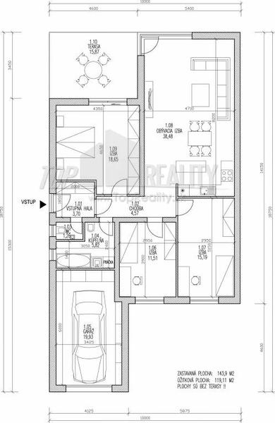

ahojte, chcem vas poprosit o radu ohladne podorysu, uvazujeme nad kupou domceka, a predajce je ochotny spravit zmeny v dispozicii, rada by som vas poprosila o radu ci zachovat povodny pripadne co a ako by ste zmenili, dakujem
@katartina tak ide hlavne o tvoje potreby na byvanie. Ja by som ho zmenil cely, keby bol pre mna s rodinkou. Ale o to nejde. Pomohla by severka. Komora skutocne chyba. Kuchyna bude tmava bez denneho svetla. Garaz je dost daleko od vstupu do domu. WC misa v kupelni je uplne na odstrel hned pri dverach (drviva vacsina muzov pri malej potrebe stoji a nezamyka sa - to bude prekvapko pre druheho prichadzajuceho :-D ) V kupelni nie je normalne miesto na nejaku skrinku - umyvadlo a pracka su uplne tesne pri sebe a neviem ako to tam pekne vojde vedla vane. Snad pomoze mensia vana.
Pri takom malom dome by som zrusil to male WC pristupne zo zadveria - radsej o tu plochu zvacsit hlavnu kupelnu.
Ako zastanca energeticky uspornej vystavby sa nebudem vyjadrovat k tomuto hladisku vyberu domu :-)
@janvirostko dakujem za nazor, velkostou dom postacuje, len som sa chcela popytat ako pripadne zmenit - posunut priecky, ta kupelka, nad tym sme rozmyslali ze by sa wc zrusilo, a kuchyna, kedze je to radovka, okno tam zapasovat nejde, podla prepoctov by na osvetlenie mali stacit tie velke okenne tabule, ak by si mal napad ako nam poradit, budem velmi rada, pekny den, K.
Chybi tu zasadni informace... Svetove strany, umisteni domu Na pozemku, s cim vsim se da hybat...? Pro me je dum stejne jako pro @janvirostko naprosto nevyhovujici... Nicmene nevime, co od domu ocekavate vy...
Napisu, co se mi nelibi - ukrutne male zadveri, malinka koupelna, kuchyn s obyvakem, malo svetla, uplne zcestne umistena garaz
@hhranolka co od domu ocakavame, potrebujeme sa stahovat do vacsieho, povodne sme chceli ist do bytu (novostavba) ale tie ceny su nehorazne drahe, toto je zastavba rodinnych domov, za relativne rozumnu cenu, potrebujeme 3 izby, mat velku kupelku nepotrebujeme (obaja sme z panelaku, tak si vies predstavit tie rozmery co tam su), zadverie, tam sme nad zvacsenim uz tiez rozmyslali, a orientacia vstup do domu je z juhu, a zahrada je na severo-vychod, este raz dakujem za nazor a pripadnu pomoc pri rieseni
@katartina Pokud je to řadovka se vstupem z jihu, je to to nejhorší možné řešení. Jinak je to vlastně byteček s garáží, chybí techn. místnost, spíž, málo úložných prostor. Mě to teda moc neoslovilo, ale záleží na Vás, každý to máme jinak. Jestli nespěcháte, ještě bych počkala a sledovala nabídku. :-)
@katartina Tiez by sa hodilo male okienko aj do garaze, aby tam bolo aspon trosku svetla. Technicka miestnost by sa mohla urobit v garazi, ale tiez tam chyba aj vchod z garaze do domu, takto vzdy musite obchadzat. Ocenite to hlavne pri zlom pocasi ci snehu. A nemusite behat po veci hore dole. Ale zrejme to npojde, kedze tam je kupelna a izba.
Ale hlavne ty si nad tym sadni a pozri na to co ti vyhovuje a co nie.
@aneri53 ja nie som ani stavbar ani architekt, rada by som sa spytala preco je tato orientacia zle riesenie, pripadne vedela by si mi poradit ake je najlepsia orientacia domu na pozemku?
a ak myslis technicku miestnost, a umiestnenie kotla tak ten by bol v garazi, teraz sa stavaju domy na styl bungalov, kt.tiez neoplyvaju obrovskymi rozmermi, a ludia v nich byvaju, niekedy sa mi zda ako keby mali ludia prilis velke naroky na byvanie, no ja by som si vedela predstavit lepsi projekt, len ceny co pytaju za pozemok v lokalite kde byvame su nehorazne
Dobrý den. Já mám asi malou představivost. Jestli je to řadovka, tak mě není jasné umístění sousedních domů. Takže to asi řadovka nebude. Nabízí se polovina dvojdomku, ale to mě nevychází zase s tou Vaší zahradou na SV. Jestli je to solitér, čili volně stojící barák, tak proč je tak blbě dispozičně vyřešen. Čili, chtělo by to i nějakou dispozici s okolní zástavbou a cenu, kolik ten špás bude stát. Já bych do toho nešel a než tam posunovat příčky, což stejně nic zásadně nevyřeší, tak raději něco úplně jiného a třeba i jinde. Ale zase na druhou stranu, jestli to vyhovuje Vám a jste ochotna za to dát své peníze, nebo peníze nějaké nejmenované banky a krvavě to přeplatit, tak proč ne. Každý má jinak nastaveny své představy a priority.
S pozdravem Laďa
ako tu ludia spomínali, podobá sa to skor na byt ako rodinny dom ... v rodinnom dome maš veľmi veľa vecí ktoré potrebuješ niekam dať (a ani nemaš pivnicu ako v byte), od kosačky, naradia do zahrady a na udržbu domu, kvetín v zime a kvetinačov, sanok, lyží, bicyklov, zavaranin ...asi by som celkom zrušila funkciu garaže a namiesto nej by som trochu zvačšila kupeľnu tak aby sa tade dalo prejsť aj do byv. garaže, pridala tam možno šatník a technicku miestnosť (tam by bola pračka) so skladom... auto nie je taký pán aby sa muselo tiesniť vnutri ak je dom takto malý, urobila by som preň možno lahký pristrešok pred domom ... ak tam nikto nie je nad vami, tak v kuchyni dať aspoň svetlovod ... v kupelni otočiť vanu do kuta a vedla nej WC, tamto je fakt na exhibicionistickom mieste :-D ... to druhe wc zrušiť ak budete maximalne 3 ľudia, v opačnom prípade predsa radšej nechať ...
@katartina Ideální vstup do domu je ze severu, pak je možno na sever situovat garáž a techn. zázemí. Obytné místnosti pak vyjdou na osluněné svět. strany. My jsme právě bydleli v řadovce sever-jih a: obývák, aby byl na jih, musel být do ulice (což není ideální) a 1 pokoj v přízemí a 1 pokoj v patře byly na sever (to nestojí za nic). Dále byla na sever kuchyň a v patře koupelna - tam to tolik nevadilo. U řadovky je to o to horší, že máš k dispozici jen 2 svět. strany. To už je pak lepší orientace V-Z.
Ale vy nemáte typickou řadovku, je to dvojdomek.. Jinak plně souhlasím s @fra v předchozích příspěvcích.
