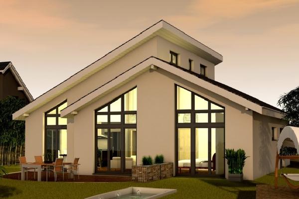

 Prosim názory páči-nepáči a vyberte,zhodnote 3 pohľady,ale s inými sklonmi strechy. Pripadne navrhnite vylepšenia. Dik emoticon
17. máj 2015 o 23:20  • Odpovedz  •  Páči sa mi to

 @astley
toto by som nechcel zateplovat... cim clenitejsie, tym horsie.

 @bozsky_kaja Toto som nechcel počuť,ale bohužiaľ musim mat predsadenú garáž kvôli pozemku,ale chválabohu zatepľovať bude odborník z rodiny emoticon
17. máj 2015 o 23:51  • Odpovedz  •  Páči sa mi to

 @astley
a co ten vyklenok pri vstupe? to je dalsi zabity priestor. ta predsadena garaz musi byt prilepena k domu? ako tam budes riesit zateplenie? neviem, ake su teraz STN, ale v Rakusku by bol problem, lebo garaz musi mat do domu protipoziarne dvere a zateplenie musi byt tiez nehorlave.

 @bozsky_kaja Ale ja prepojenú garáž dverami priamo v interiéry domu nemám emoticon Ked sa pozrieš viac do výklenku v pravo tam je vstup do garáže dverami z vonku.Výklenok zvážim ak mi dá niekto tip ako inak doladiť krytý vstup emoticon
18. máj 2015 o 00:11  • Odpovedz  •  Páči sa mi to

 @astley
trosku viac vytiahni strechu ponad vchodove dvere. nemusi byt ani po celej dlzke, co by mozno vedelo urobit nejaky pekny detail. vsak aj cesta od garaze ku vchodovym dveram by mala byt kryta, ak nechces moknut emoticon

 @astley pri takom rozľahlom dome by som išiel do plochej strechy.
18. máj 2015 o 05:49  •  už býva v dome  • Odpovedz  •  Páči sa mi to

 @jan45 Prečo? Toto sú v podstate pultovky, má tam viac možností techn. riešenia. Úplne rovná strecha s minimálnym sklonom nie je lepšia.
A božský má pravdu, zrušil by som výklenok v ktorom je vchod. Je to nezmysel, väčšia ochladzovaná plocha a menej miesta vo vnútri za viac peňazí.
Vchod do garáže by som radšej riešil zvnútra domu.
Aby som nezabudol, tretí obrázok sa mi pozdáva najviac.
18. máj 2015 o 08:04  •  sníva o dome  • Odpovedz  •  Páči sa mi to

 @jan45 ahoj a prečo?Nepáči sa?Mne sa páčia pultové strechy a ten sklon je tam len 10stupnov.A dom je 13šx14d emoticon
18. máj 2015 o 08:08  • Odpovedz  •  Páči sa mi to

 @astley Ta 1.verzia sa mi najviac paci
18. máj 2015 o 09:01  • Odpovedz  •  Páči sa mi to

 @eddiem
Presne ta verzia ma sklon 10stupnov všetké strechy 😀

 @astley aj mne sa páčia, ale musia mať šírku max 8m
18. máj 2015 o 16:58  •  už býva v dome  • Odpovedz  •  Páči sa mi to

 @jan45 A prečo prave 8m??
18. máj 2015 o 17:02  • Odpovedz  •  Páči sa mi to

 @astley to ešte štít nie je vysoko nad odkvapom, ale je to otázka vkusu.
18. máj 2015 o 17:16  •  už býva v dome  • Odpovedz  •  Páči sa mi to

 Tak keď viete, nenaznačujte, ale to napíšte.
Poznám z bývalého profesného pôsobenia stovky dlhoročných stavebníkov a väčšine z nich by som nezveril ani stavbu psej búdy. Takže buď argument alebo nič. Takéto manipulatívne rýpnutie .... to si nechajte do krčmy.
18. máj 2015 o 17:18  •  sníva o dome  • Odpovedz  •  Páči sa mi to

 @jan45 no so sklonom sa dá pohrať ešte tento ma 10 stupnov
18. máj 2015 o 17:28  • Odpovedz  •  Páči sa mi to

 No s tým výklenkom to je tak že najprv bol pôdorys robený este na valbovú strechu,ale rozhodol som sa radšej pre pultovú. A aby nebola len taká klasika tak rovno 3 pultové strechy emoticon emoticon Valbová sa mi už prestala páčiť a je už okukaná na každom druhom bungalove.Takže ten výklenok asi zruším,alebo aspoň jeho pravú časť.Je tu niekto kto vie robiť s nejakým programom a vedel by mi to namodelovať pre predstavu?Aj za malú odmenu,ked už dnes nikto nič zadarmo emoticon
18. máj 2015 o 17:39  • Odpovedz  •  Páči sa mi to

 @astley
ten prvý návrh vyzerá najlepšie. Ten zapustený vstup by som nerušil, keď to dorovnáš ta fasáda bude fádna. Navyše to plní aj funkciu závetria. Samozrejme z hľadiska energií to nie je ideálne riešenie, ale chcelo by to namodelovať celý dom a pozrieť si to v perspektíve (a samozrejme dispozíciu), posudzovať len podľa čelného pohľadu je na celý dom málo.
18. máj 2015 o 21:11  • Odpovedz  •  Páči sa mi to

 pri tak velkom dome by som nepodcenoval presvetlenie, namiesto svetlovodu pouzit napriklad taketo riesenie, okrem toho by to ten nudny dom trochu spestrilo.
Vyklenok zadveria je mozne urobit v rovine a fasadu prisposobit farebne, vela spravi vysadba v okoli domu.
19. máj 2015 o 12:53  • Odpovedz  •  Páči sa mi to

 @stowasser To mas jasne že ta fasáda nebude taka fádna ,to je len vizualizacia domu pre predstavu.To presvetlenie samozrejme nechcem podceniť hlavne zo zadnej strany,ale zase nechcem robiť letne kino všetkým susedom naokolo ako je to hore ze ani nemáš kde komodu položiť ....dik za názor
19. máj 2015 o 14:58  • Odpovedz  •  Páči sa mi to

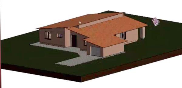

 @astley
no v tej perspektíve to vyzerá horšie emoticon
ta garáž je tam teraz navyše, asi bude lepšie samostatná alebo viac ju začleniť do domu, ale celkovo by som sa ešte pohral s tvarom domu (aj so strechou)
19. máj 2015 o 19:57  • Odpovedz  •  Páči sa mi to
astley
85
Registroval sa 15. júna 2013 na modrastrecha.sk. Pridal 294 príspevkov. Má 11 priateľov. Okres Košice.
astley
85
 Takto?
20. máj 2015 o 14:09  • Odpovedz  •  Páči sa mi to
astley
85
astley
85
 Tak teraz ktory s vyklenkom zadveria alebo bez zadveria ??
28. máj 2015 o 15:46  • Odpovedz  •  Páči sa mi to
