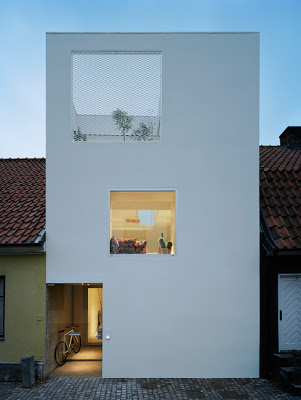

 @kristina156 Ono je to až smiešne, že každý dnes chce BUNGALOV - najradšej 10 x 14 m a pritom nemá zodpovedajúcu parcelu.
Na Tvoju 8 metrov širokú parcelu konvenčný dom nepostavíš.
Zabudni na bungalov, zabudni na úzku parcelu, pokiaľ nie si ochotná ísť do mimoriadnych riešení.
Ono "mimoriadne riešenie" by mohlo vyzerať napr. takto: http://www.jaksebydli.cz/2010/01/dum-na-uzke-parcele.html

 @kristina156 1 mimoriadne riešenie - zo Švédska - som Ti poslal.
Nepáči......(?)

 @leonardom zrovna tento sa nám moc nepáči ale určite nejaký projektant by nám vedel pomôcť

 Dnes som videla v Nitre na výstave projekt na šírku domu 4 m. Možno by stálo za to pozrieť názvy vystavovateľov a podľa toho sa mrknúť na ich internetové stránky, aké projekty ponúkajú.

 Šikovný architekt by s tým nemal mať problém. Neštandardný pozemok znamená neštandardný projekt....
