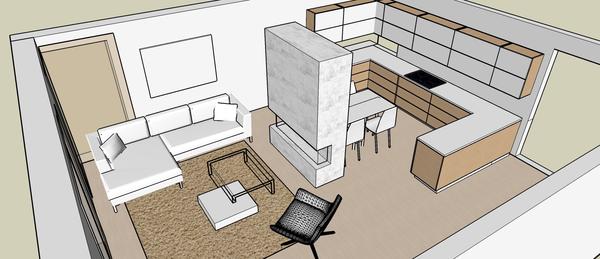

 Tak , dala som si urobiť takú rýchlu vizualizáciu čiastočne oddelenej obývačky. Má 7m na dĺžku, 6m na šírku. Čo vy na to? Asi to zmenší priestor, však? emoticon
24. apr 2014 o 13:57  • Odpovedz  •  Páči sa mi to

 Ja by som tú obývačku s kuchyňou neoddeľovala, možno ak by bol ten spoločný priestor dlhý a v tom prípade by mu to rozdelenie pomohlo, ale vo vašom prípade ten priestor len zabijete. Kuchynský stôl je v tej kuchyni veľmi rušivý a musí sa obchádzať a tisíckrát by ste pri varení donho vrazili....navyše to bude trvalé a zrušíte si možnosť zmeny zariadenia obývačky. Ak to chcete rozdeliť, môžete skúsiť nábytkom, vzdušnou knižnicou (nie masív, niečo otvorené) a môžete to kedykoľvek zasa poprehadzovať a otvoriť podľa toho, čo vám bude vyhovovať a na čo budete mať náladu.
A určite by som dala vstup do kúpelne z rodičovskej spálne.
Neviem, či budete mať aj nejakú garáž, ale ak áno, tak podľa mna úložného priestoru je celkom dosť v chodbe, do tých skrín sa dá pekne schovať aj vysávač, aj žehliaca doska aj sezonne veci. Garáž by sa hodila na lyže a sánky a podobné záležitosti, ktoré sa využívajú ozaj len párkrát do roka.
24. apr 2014 o 14:22  • Odpovedz  •  Páči sa mi to

 @vanessa06 Ďakujem, asi to naozaj nerozdelíme. Garáž bude s aj prístreškom pre druhé auto, ale pred domom. Kúpelnu spojit s spálňou? No, pouvažujeme. Nebude potom vadiť, ak sa deti budú chodiť kúpať cez spálňu? Nemáte skúsenosti s takýmto riešením?
24. apr 2014 o 14:50  • Odpovedz  •  Páči sa mi to

 @fergac z tej vizualizácii by som si nevedela moc predstavit ako fungovat v kuchyni .. dávam vo všetko za pravdu @vanessa06 a myslím si že aj to predlženie v zadnej časti ten dom nezmení... bude stále krásny emoticon ale zarovnanie vchodu s detskými to už nie .. tak by bol ozaj iný dom emoticon
24. apr 2014 o 20:24  •  už býva v dome  • Odpovedz  •  Páči sa mi to
