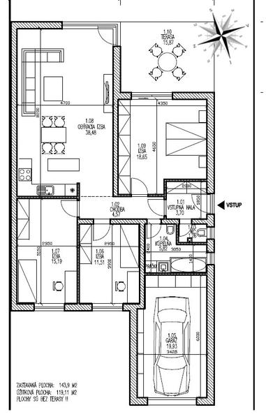

 Ahojte,
mam moznost kupit dom tak by som rad pocul vase nazory na orientaciu domu vid obrazok. Dom uz je skoro v stadiu holodomu. Jedna sa o zastavbu 13 bungalovov kde tento konkretny podorys je spojeny lavou castou s druhym domom zrkadlovo. Jedine co ma odradza je ta orientacia k svetovym stranam. Precital som tu vsetky prispevky ohladom orientacie domu na pozemku ale aj tak by som chcel vediet vase nazory na tento konkretny.
Vopred dakujem za nazory

 Dosť zlá orientácia. Do obývačky nikdy nezasvieti slnko, možno v júni o piatej ráno.

 no nic moc, ale zalezi to aj od okolia....ak tam nie su nejake extremne kopce alebo vyskove budovy, tak to nebude take hrozne...ale plnecny svetly dom to tiez asi zase nebude, no....

 to by musela byť super cena aby som sa na toto dal nahovoriť (no moja predstava o bývaní je taká že nebudem platiť za prevádzku, a keď len symbolicky), ale zvykol by si si možno. ide o to čo vidíš z okien ako sa tam cítiš, ale môžeš sa stretnúť s istým diskomfortom v svietení a kúrení ale nič sa nedá prekonať.

 presne tak obývačka je úplne mimo slnečného svetla tak isto aj kuchyňa, terasu by som bral radšej na juhozápad

 severné svetlo je svetlo umelcov, konstantný zdroj stáleho svetla, tak ak sa ti páci ten dom kludne si ho kúp emoticon ja osobne nemám moc rada západné svetlo, este z juhu je z rána príjemne, ale potom ten západ uz moc prazí a slnko padá hlboko a nie a nie sa schovat, ale ten problém tam nemás emoticon

 Ktorý vôl toto urobil domu? emoticon

 no...v lete tam nebudes mat horuco emoticon , inak same negativa

 Je tam tepla, slnecna garaz emoticon navrhujem garaz prestavat na sklenik emoticon

 No nie je to najstastnejsie riesenie, ak sa da tak by som urcite par zmien urobila napr. velke okno do obyvacky by som dala zo strany kde je terasove sedenie a severnu stranu zamurovat alebo dat nejake uzke okno. A do spalne by som dala okno aj z vychodnej strany,presveti to aj nahreje a urcite by som tu vonkajsiu terasu zo severnej strany uzavrela stenou,na vyber su rozne varianty...my sme mali takto terasu a ked sme ju uzavreli stenou...drevenou... tak to uz bola parada ale dovtedy sa tam nedalo sediet koli vetru. Inac vydela som aj nestastnejsie projekty,Drzim palce.

 Svetlocitlivi tento dom ocenia emoticon
