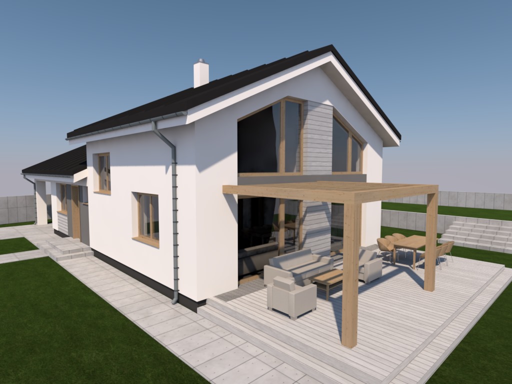

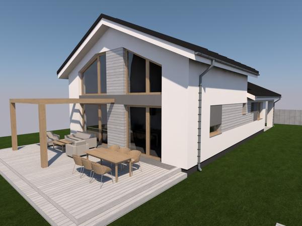

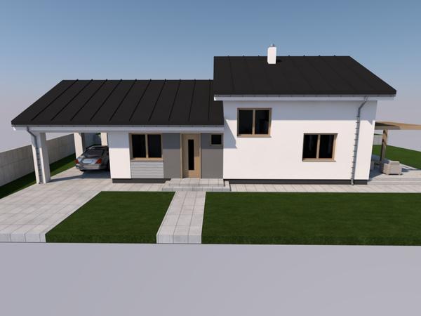

Zaujímal by ma váš názor na takéto riešenie domu. Nejaké rady, vaše názory, všetko by ma zaujímalo. Dakujem
Keďže je na poschodí kúpeľňa pre deti a na prízemí WC pre hostí, nevidím dôvod, aby bol vchod do spodnej kúpeľne z chodby. Vchod do nej by som urobil len zo šatníka. A sedačku v obývačke by som otočil tak, aby z nej bol výhľad do záhrady

Na mna posobi rusivo len usporiadanie dvoch okien vpravo od vchodu. Inak fajn dispozicia.
@bigjamajko asi by som dal na schody iny typ okna
Základná myšlienka dobrá...dolu by som zrušil šatník,wc pri vchode,špajzu ,o tie kumbalky by som zväčšil obývačku s kuchyňou,kúpeľňu jednu oproti súčasnému hajzlu ako umyvadielku,zvážil by som schody zaraz oproti vstupu ,nie na obrat o 180st...,ľavú vstupnú časť by som trochu zapustil..aby vzniklo také chránené vstupné závetrí a mohol by som zaraz ísť ku autu aj keď bude pršať..

@lubiak83 mne pride byt hodne neprakticky takto navrhnuty satnik ... ak tam das dake police, dost zle sa ti bude behat za dvere... ja osobne by som satnik bud zvacsil ak by som po nom strasne tuzil :-D alebo ho zrusil a nahradil roldorom :-D ta spajzka je tiez na zaplakanie v tych rozmeroch, zrusit alebo zvacsit, ked zrusit tak kuchynu spravit do L a mas ulozne priestory vacsie ako v spajzke. Nuz a taka drobna ale celkom dost podstatna vec, spinave pradlo davate do cistiarne ? Lebo som tam nikde nenasiel miesto pre pracku :-D ci to v tej kupelni ten svorcek chce byt prackou / susickou ??? Ak budes mat dobry plynovy kotol tak externy zasobnik nepotrebujes a vies ho skovat aj do kuchyne, toho by som sa nebal a nebudes potrebovat kotolnu ktoru tak velmi kurenari navrhuju :-D Schodisko by som urcite odporucal z podestou. Ak mas moznost pouvazuj nad predlzenim z 14m na 15m lebo tie spodne izby su take trochu jak za trest :-D este jednu vec zo skusenosti mozem odporucit sprav si presah strechy tak aby ti podhlad kryl pripadne presahoval chodniky (nie terasu) :-D
