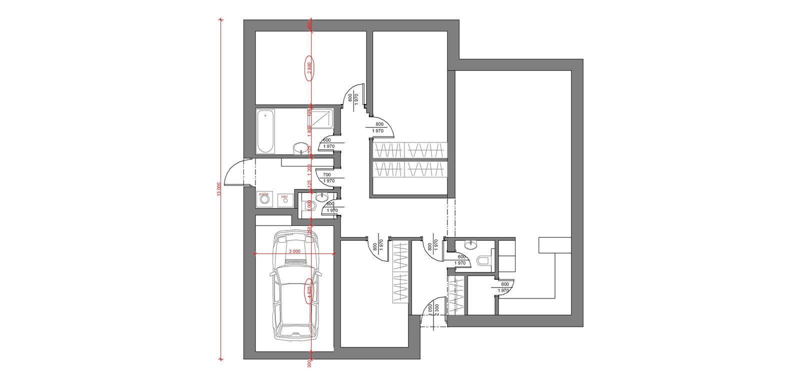

 Kde je vhodne umiestnit technicku miestnosť v bungalove http://www.eurolineslovakia.sk/sk/projekty/rodinne-domy/detail-domu/RD-Bungalov-1174/zrkadlo.html. V tomto projekte je v strede domu ale my uvazujeme ze dame technicku miestost do garaze.Co vy nato.Dakujem za rady.

 @timotejko2 Pozor na ochranu pred požiarom - treba oddeliť, ak bude v priestore garáže.

 @timotejko2 ja by som tú skriňu nepovažovala za technickú miestnosť, záleží na vás čo v nej chcete všetko mať a na aký druh paliva budete kúriť. Ak to má byť plyn alebo elektrina tak to dáte hocikam v podstate kotle dnes vyzerajú elegantne biele skrine (plus samozrejme pod tým zásovník na teplú vodu), ja by som to v tomto dome dala asi do kúpeňe vedľa práčky a zrušila tú mini priečku pri okne, aj tak to tam vytvára len "bordel-roh" ťažko upratovateľný. A môžete byť spokojný lebo to nebudete mať na očiach a bude vo vetranej miestnosti. A zväčšíte si skriňu na chodbe ;)

 @debora_7 a tahala rozvody cez cely barak ?

 @majkoj keď si to zrátaš či ťahať teplú vodu zo stredu na dva kraje alebo z jedného kraja na druhý kraj je to za jedno v dĺžke rozvodov..a v kuchyni ti pod umývadlom stačí malý prietokáč, a v kúpeľni nemusíš čakať kým ti natečie teplá voda lebo tam máš hneď zásobník.. ale vec názoru ;) .. a či ťahať kúrenie cez celý dom.. to i tak budeš ťahať cez celý dom či zo stredu alebo kraja, takže to je za jedno.

 @debora_7 no ved to ak by sme chceli topit s plynom, elektrikou je to jedno, v pohode moze byt tech.miestnost v strede domu, akurat ze my uvazujeme ze chceme mat kotol na drevo cize by bolo vhodne mat asi tech.miestnost presne tam kde si povedala t.j zmensit kupelnu o to wc umiestnit tak ze by sme inak usporiadali kupelnu aby bola mensia a zväcsili garaz a do neho kotol na drevo z bocnym vchodom do domu aj z domu von...hmmm akurat ze v tom priestore ,,zväcsenej garaze by manzel chcel mat aj kosacku, naradie...a to neviem neviem ci tam bude dost miesta emoticon dufam ze som to napisala zrozumitelne..dakujem za nazory

 @debora_7 Je pravda, ze je to vec nazoru, ale bojler alebo sebekrajsi kotol v modernej peknej kupelni moc podla mna nevynikne. Pokial nekuris elektrinou je rozdiel, ci ohrievas TUV plynom, drevom, TC, alebo elektrikou (prietokac) . A nie je jedno ci mas 2x5m alebo 1x10m rozvody TUV.
@timotejko2 na kosacku a tak si urobite zahradny domcek v garazi by to aj tak len zavadzalo. Ak budes mat dlhsie rozvody, treba pocitat bud s doplnkovym prietokacom, alebo cirkulaciou, obje ale znamena prevadzkove naklady navyse.

 @timotejko2 kosačku fakt do záhradného domčeku. A ak chcete kúriť na tuhé palivo tak sa nevyhnete zmenám v tom dome, nenosila by som si cez polovicu domu drevo a bordel dnu ku kotlu..
@majkoj no o modernej kúpeľni máme asi rozdielne predstavy, isto si tam nepredstavujem tmavý kút o rozmeroch 1,2x0,8m ... a väčšina kotlov vyzerá tak dobre ako chladničky a bojleri majú tiež aj moderné - farebné, hranaté, okrúhle od výmyslu sveta.. a s rozvodmi TUV máš pravdu, preto som písala v kuchyni o malom prietokáči, ale uznávam možno má fakt veľké náklady na prevádzku ;) - neskúšala som to spočítavať

 @debora_7 no ja ma rozvody tak 5-6 m. Doteraz som nemal pustenu cirkulaciu, ale pre absolutnu pohodu som to spravil. Naklady hned stupli o 50 percent :D. Vsetko je zaizolovane pri tom. A to mam super duper inteligentne cirkulacne cerpadlo (ktore ale viditelne robi same hluposti)

 Ja by som to riešil takto. Ak má byť v technickej kotol na tuhé palivo, tak jednoznačne prístupné z vonku. Dom by som predĺžil aspoň o 500 mm, pridal garáži a izbe, no hlavne garáži!

 @plamen dakujem emoticon velmi sa mi to paci akurat ze este rozmyslam ze by som to Wc premiestnila do kupelne a umyvadlo do tech.miestnosti pre manzela...ale inac super, este raz dakujem emoticon
