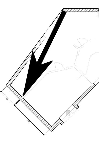

 To ze bude lenivy sa aj nam zda, pretoze je to myslim este to najmenej. Ale tak ta stena by tam musela byt tak ci tak, takze jedine co moze navysit je podkladova doska plus este nejaky material a strecha... samozrejme zvacsanim sa zvysia aj naklady napr na vykurovanie ale tak to vieme, ide nam len teraz o to ze kolko to moze navysit v tom dvojposchodovom domceku.
Prikladam aj skicu, je to atyp, dala som len ten kusok co chceme zvacsit. povodne ta stena mala byt 4,5m co je vyznacene aj sipkou, my to chceme zvacsit na 6,5m co nam velmi pomoze s riesenim izieb. a sami aj uvidite ze to nieje asi az tak priserne vela ako architekt tvrdi...a hlavne zjemnime tie nezmyselne uhly co tam su v rohoch.

 @lenuela258
posuvas obvodovu a teda aj nosnu stenu, meni sa ti rozpon z 4500 na 6500 mm, Tak sa to asi najviac tyka vodorovnych nosnych konstrukcii (stropy, strecha), Ak si mala na 4,5 m dreveny strop, tak urobit ho na 6,5m rozpon nebude mozne z obycajneho reziva
Dalsia dolezita vec je ako je riesene 2np, meni sa totizto staticka schema. Ake velke zmeny v tomto smere z toho vzniknu sa podla obrazka neda posudit.

 @lenuela258 aký dávaš strop? tá vnútorná priečka je nosná? Chápem správne že chceš zmeniť rozmer zo 450 na 650?
zmena rozponu o 2 metre nie je problém ale budú sa musieť dať buď silnejšie nosníky, alebo nadbetonávka (zvyčajne 5cm betónu navyše). Náklady na stop si kľudne daj spočítať stropárom (napr. Premac-u), určite ti urobia ponuku aj na krátky a aj na predĺžený. Zároveň treba pripočítať betón a pár šalovačiek do základov, krytinu a pár metrov omietky a poterov. V tomto prípade môže byť rozdiel ceny cca 1000-4000 €
