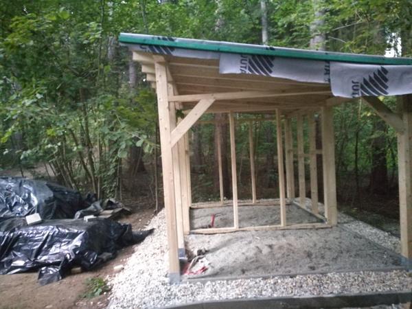

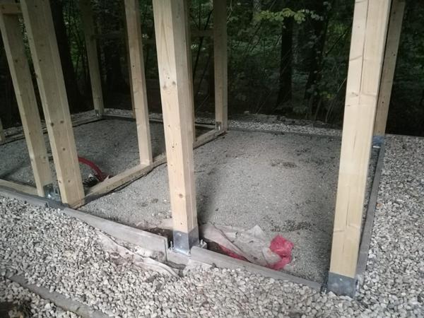

na uvedenú dĺžku bude stačiť 5x10cm, ja som na raz taku dlžku dával 6x12 (strecha z osb + odvetravana medzera a asfaltove pasy) a je to uplne v pohode, strecha prezila slusnu prikryvku snehu tuto zimu. Pripajam foto ...
