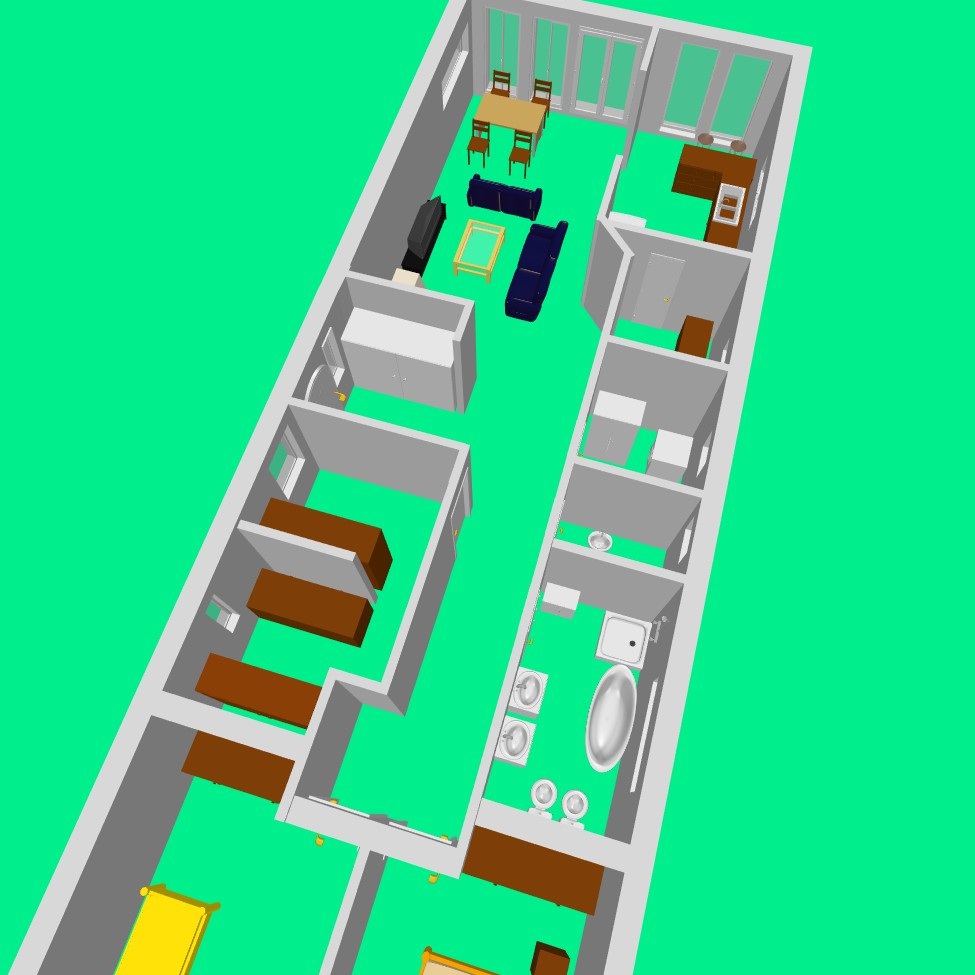

 ahojte modrostrešania,
potrebujem poradit, nejake navrhy, pripomienky,
vid fotky spravili sme si doma navrh nacrt nasho buduceho domu,
dali sme sa dokopy s jednou projektantkou ktora nam za vyse 4 mesiace nedala ziadne vysledky,
uz sme s nou boli 2krat na stavebnom urade, takze od toho sa odvija nas nacrt domu
sprava mozu byt len neobytne miestnosti, v kuchyni do 12 m2 ak budeme mat oddelenu od obyvacky, tak moze byt okno, sprava 1m od suseda,
ale ide nam o to ze z lavej strany potrebujeme mat izbu,
zatial sme ju na nacrt dali ako satnikovu izbu s vstavanymi skrinami,
myslite ze by to preslo na stavebnom? zlava mame 2m od suseda
pozemok mame o vymere 10m x 60m, preto dom ma rozmery 7 x cca 20 m
myslite ze tento dom je ok? nejake navrhy co asi neni dobre, zmenit a tak ...
a este otazka, nejaky dobry PROJEKTANT (zap. Slovensko, TT, NR, PN) ktory nam spravi komplet projekt z niecoho takeho
chceme zmenit projektanta, lebo sa uz chceme dostat niekam dalej, posunut sa
dakujem

 Ten dlhý tvar vychádza z tvaru pozemku, to je fajn. Tieto dlhé pôdorysy sú zaujimavé a je to celkom výzva. Celé je to o tej chodbe. V takejto podobne sa chodba nedá použiť na nič len ako chodba - priestor na prechádzanie - a to je dosť drahé postaviť si taký velký priestor bez ďalšej funkcie. Chodba je navyše nepresvetlená. Celá stredná tretina domu sú len nejaké pomocné priestory - zádverie, šatník, chodba, kúpelne, špajza. Bolo by fajn vidieť pozemok, jeho orientáciu, čo je v okolí a podľa toho usporiadať. Rýchly nápad je dať do prostriedku veľkú spoločnú obytnú časť z ktorej sa bude vstupovať do ostatných priestorov, vytvoriť možnosť prepojenia tejto časti s exterierom. Možností je naozaj vela, ale postupoval by som pri návrhu z exterieru dnu, najprv rozmýšlať čo chcem mať vonku a ako chcem využiť svoju záhradu a potom k tomu pričleňovať vnútorné funkcie. Na prvý pohľad pekné zadanie

 pomer obytnej plochy k užitkovej je zlý a keď chceš naozaj dodržiavať tie odstupy a tých susedov tak možno je namieste rozmýšlať o poschodovom dome. Existuje aj možnosť že uprostred spravíš "atrium" a obytné miestnosti orientuješ oproti sebe " do seba" - tým by si sa vyhla nasmerovaniu okien k susedom. Ten odstup 1 meter je problém - ideálne popredu dostať súhlas od susedov na papieri a požehnanie od stavebného úradu

 @miro1234
no my sme na 100%percent chceli obyvacku a kuchynu dat uplne do zadnej casti domu, kvoli prechodu hned na zahradu, terasu atd...
praveze v poschodovom sme zili cele detstvo a vieme ze to nechceme vobec, takze rozmyslame stale ako do takeho uzkeho pozemku spravit bungalovik s 3 izbami , zatial sa nam tento napad zdal asi najlepsi, aj ked s tou chodbou a strednou castou domu mas asi pravdu, su tam len wc, kupelna , technicka a spajza
a ten odstup jeden meter nie je problem, mame ho odsuhlaseny stav.uradom
dakujem za nazory a navrhy, budeme premyslat akoby sa to dalo spravit este inac,,
