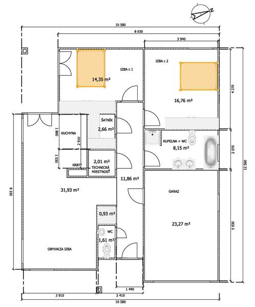

Dobry den,
prosim Vas budem Vam vdacny za akukolvek kritiku, namietky a rady od tych, ktori maju skusenosti a rozumeju sa tomu :-)
Planujem stavbu domu a som dost limitovany velkostou pozemku a penazi tiez nie je vela. Mam pozemok o rozmere 17x30m a hladam riesenie - idealny projekt.
Koeficient zastavanosti je 0,25 a koeficient zelene je min 0,4. Navrhol som si prvotnu predstavu bungalovu a poprosil by som Vas o radu, usmernenie.
Sme 3-clenna rodina a max. zastavanost moze byt 127,5m. Idealne riesenie by bol bungalov, avsak nevyhodou tohoto riesenia, ktore som navrhol je absencia jednej izby.
Mozno by som izbu urobil namiesto garaze, ale garaz som vzdy chcel :-). Alternativa je aj poschodovy dom, avsak co som videl projekty, tak to bolo vsetko uz nad moj rozpocet. Chcel by som sa dostat na max. hranicu 110 000€.
A tu su moje otazky:
-myslite, ze je mozne takyto dom postavit do tych 110 000€
-pocita sa do zastavanej plochy aj ten pristresok pod strechou co je vidiet v plane?
-ak by som namiesto garaze urobil izbu a garaz riesil externe mimo domu, pocitala by sa tiez ako zastavana plocha, vsak? :-(
-viete mi odporucit stavebnu firmu, dozor, projektanta z okolia BA?
-bola bz komplikovana strecha na taketo riesenie?
Dakujem pekne za podnety a rady.

Skus riesit izbu v dome pre dieta a namiesto garaze. A garaz ries neskor samostatne ohlasenim drobnej stavby. Ak to bude z odstupom pochybujem, ze niekto zo SU bude zistovat pri drobnej stavbe zastavanost celeho pozemku :) a co sa tyka podorysu moj postreh, inspiruj sa dalej. Juh si viac presln a snaz sa technicke pchat na sever. Subjektivny nazor :)
tak som urobil mensie upravy (zmensil garaz na dlzku) a tym sa zvacsili izby a zachoval som tym predpisany koeficient zastavanosti. Tymto sa ale zmensila aj obyvacka s kuchynou na rozmer 4x8m
Prepáč, ale každá varianta je uplne zle. Nechce sa mi rozpisovat chyby. Ale vieš čo chceš a potrebuješ, všetko si to spíš a zájdi za projektantom (nemusí byť drahý architekt). Taký jednoduchý domček ti nakreslí ako treba.
Tie postele su 140cm, ci kolko? vobec tam proprcne nesedia. Ziaden odkladaci priestor, vstupy uzke kam date kabaty,topanky, tasky, prilby,zimne oblecenie na von, papuce.............

@matosl Hlavne by som si rozmyslel tú garáž :) Garáž ako súčasť domu je žiaľ luxus a ako ty spomínaš, chceš ekonomické riešenie a potrebuješ sa zmestiť do zastavanosti ...
Na tvojom mieste by som ju úplne vypustil :)
BTW: Všeobecne sa hovorí o čísle 1000 Eur / m2 užitkovej plochy pri stavbe na klúč (to ber ako odhad) = tak si spočítaj, koľko ta vyjde taká 24 metrová garáž. Postaviť ju vonku, vedľa domu, za domom, vyjde na zlomok ceny ...
Osobne by som na tvojom mieste okrem spomínanej garáže zvolil čo najjednoduchší tvar (kocka, obdĺžnik) bez výklenkov a podobne :)
PS: 110 tis. Eur je slušná suma, otázka je, ako chceš stavať, tj či to necháš postaviť nejakej firme, alebo ideš stavať svojpomoc, aké materiáli ?

Dakujem za prispevky. Samozrejme navstivim architekta a projektanta, bez toho to ani nepojde. Chcem ist za nim s nejakou uz konkretnou predstavou, takze preto so sa spytal na nazor tu na MS. Potreboval som ako taku predstavu, radu naco si mam davat pozor, skratka radu od Vas co mate nejaky ten dom za sebou...
@lubk0 Ano, velmi o tom premyslam...ci garaz, alebo je to velky luxus. Vidim v tom obrovske vyhody mat garaz, avsak vzhladom na parametre pozemku ju budem musiet zrusit. Uvidim ake riesenie mi da architekt.
@atlaska Ano postele su 140. Su tam supnute len pre predstavu z nejakeho amaterskeho programu. Pre dieta je to siroke, pre mna s manzelkou uzke :-). To kde si dame veci az taky problem nie je. Sme iba 3-clenna rodina a je tam jedna izba navyse, ktora sa pravdepodobne pouzije ako satnik a priestor na Vami spominane veci.
@jankazb :-) dik aj za takuto odpoved.

takyto vstup jedine bez skrine,vsetko povesane na stenach. alebo skrina a ostane prechod 70cm.a to tam este chces dvere otvarat. Neverim ze vam to vyhovuje.
