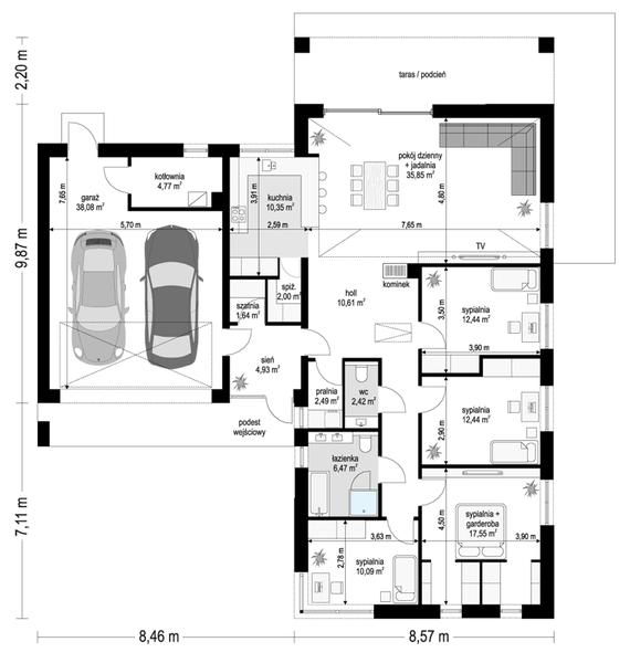

Ahojte, obraciam sa na vas skusenejsich, ci mate nejake postrehy k tomuto projektu? Vstup je z JZ. Obyvacka s kuchynou je ma velke bocne okna napravo orientovane na V. Dakujem za vsetky vase pripomienky.
Ahoj.
Slusna rozloha, no nedoriesene.
Vstupne dvere 90 sa tam zmestia, ked chodba ma 100?
Skrina do L nie je prakticka, tu v stupe vobec nie.
Zvacsit okno v garazi.
Detske izby pod 300 pre mna nie.
Spravila by som im kupelnu pri schodoch, vana, jedno velke umyvadlo, s prackou a susickou. Niekde tam pod schodami technicku. Otocit schody, vchadzanie na poschodie z tej druhej chodby.
Sirky chodby prehodit, ta k izbam staci 100, ta do kuchyne 120.
Sprchovnu pre rodicov, sprchu, vacsie umyvadlo, vchod z tej uzkej chodbicky v spalni. Takze zmensit povodnu kupelnu n' sprchovnu + samostatne wc.
Na wc uprednostnujem otvaranie dveri smerom dnu.
Pozor na umiestnenie okna v kupelni, z terasy moze vidiet tien osoby, alebo mozte dat oknodvere na terasu a vyuzit sprchu po kupani v bazene.
V satniku zuzit okno, aby skrina mohla ist az ku stene.
Na poschodi pracovne stoly blizsie k oknu kvoli svetlu.
Ta prava horna miestnost je snad fór.
Ved to moze byt prehodene. Wc k oknu a skrinu na chodbu. Dvere tam zrusit.
Dvere do kupelne prehodit, ved sa otvaraju do schodov.
@lenkito10 ďakujem za tvoje postrehy, všetko som si prešla, pouvažujeme nad tým. Mám ešte druhú variantu tohto pôdorysu, tak skúsime nejak nakombinovať.
Z kupelne malu rodicovsku sprchovnu, pristup z medzichodbicky do spalne + samostatne WC pristup z chodby vsetkym.
Schody, pracovnu, technicku, wc prerobit na kupelnu pre deti a TM.
Pristup na schody by som dala z hlavnej chodby, ale nemam poschodovy dom, ani som v takom nebyvala, takze dajte ako sa vam zda naj.
V obyvacke nebudete smerovat gauc na tv? Aby tam bolo dost miesta.

Mne je luto, ze garaz ma juhozapadne slnko, neda sa to nejako prerobit? Garaz miesto detskych izieb dole, obyvacku s kuchynou na miesto garaze a izby supnut dozadu?
@kitycat ano, po cely cas sme to chceli tak, ze garaz je nalavo a obyvackokuchyna napravo, aby chytali slnko, len potom izby boli vzadu, alebo vizual domu vyzeral tuctovo. Podorys ,kt. som dala je z domu, ktory nas zaujal aj vizualne, bol trochu iny ako ostatne. Predtym sme uvazovali nad tymito podorysmi, len tu nie je aspon maly horny obytny priestor
