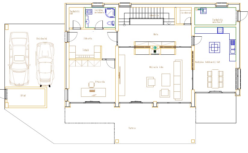

Pracovná verzia - prízemie

 Zaujima ma vas nazor. Vopred vsetkym dakujem!

 @tina55 Dobre vyriešené, do zádveria by som dala aj okno, vstup do technickej aj z interiéru napr. zo zásobárne, zásobáreň posunúť pod schody. Daj poschodie a pohľady.

 ahoj. Zaujímavý projekt. Troška utriasť rozmerovo a môže byť z toho veľmi pekný domček. emoticon Miestnosti sú trošku naddimenzované rozmerovo, je tam zbytočne veľa nevyužitej plochy napr. Vstupné zádverie, hala, aj v obývačke mi príde TV trošku ďaleko od sedačky. Páči sa mi oddelenie kuchyne od obývačky. Akurát pri prechode z jedálne do obývačky treba obiehať celú sedačku. Okno z boku pri stole by som presunula nad kuchynskú linku aby bola tiež pekne presvetlená pracovná plocha. Bočné okno v pracovni mi príde zbytočné. Tiež súhlasím z lumed že by som zásobáren dala pod schodisko a vstavané skrine medzi schodiskové ramená, tým by teda mohla byť hala o niečo užšia. Tiež by sa o celú šírku zmenšila obývačka (keďže zásobareň by teraz vypadla). Na prázdnej stene by tak mohla byť obrázová galéria z rodinných foto. Pri technickej miestnosti tiež mi vadí že má prístup iba z vonku. V zime treba obehnúť celý dom kým sa ta dostanem. Do toho samostatne postaveného skladu pri parkovaní aut by som dala dvere na protiľahlú stenu teda ku pracovni.
