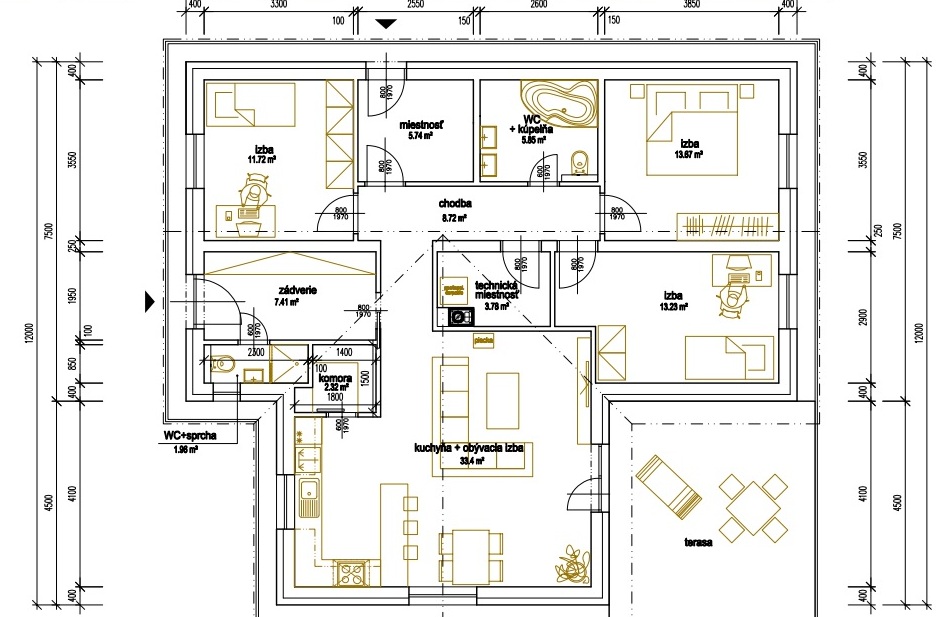

 Ahojte, chceme sa opýtať s manželom na vaše názory k nášmu projektu. Ide o bungalov. vpravo je východ, dole je juh, vľavo západ, hore sever. Berieme to to tak že viac hláv viac rozumu. Miestnosť na severe s názvom miestnosť je taká práčovňo-technicko- odkladacia miestnosť. Napr. keď príde manžel dnu zablatený po tom, čo robil vonku, tak aby vedel prísť zo zadu, prezuť sa a vojsť. Poprosíme vás o vaše návrhy. vďaka

 Původně jsem měl v plánu také sprchu u WC, nakonec jsem od toho upustil a dal sprchový kout do koupelny. Častěji se sprchujeme a museli by jsme tedy v tom malém krcálku. Místo sprchy na wc bude možná nějaká technická vanička nebo výlevka na omytí špinavých bot a pod.. Okno na západ bych takto v kuchyni nechtěl, spíše na východ, tedy prohodit kuchyni s obývákem, spíž dát k technické místnosti a chodbě a zrušit to vykousnutí dětského pokoje. Teď ale koukám, že by se muselo řešit jiné umístění krbu.

 a terasy a okna na nijsem si nevšiml, takže asi nic emoticon

 @whiteflower87 Vcelku umne vymyslená dispozícia. emoticon
Jediná vec, ktorá mne na tomto projekte nevonia (a to hovorím z vlastnej skúsenosti) je orientácia hlavnej obytnej zóny na totálny juh.
Tebe sa tam celý deň bude krútiť slnko a nebude sa dať kde schovať.
Pokiaľ nemáte vymyslené kvalitné tienenie (strešné presahy, exteriérové žalúzie) a pokiaľ nedáte na terasu DREVO, tak počítaj, že po 1. lete nahodíte nútené chladenie (klímu), lebo inak to neustojíte. A to si asi počula, že chladenie je 2x tak drahé, ako kúrenie... emoticon
Omnoho šťastnejšia je dispozícia, keď hlavný obytný priestor (denná časť) prechádza z východu na západ. Napr.: http://www.promiprojekt.sk/projekty/laguna/laguna-8/# Aj máš celý deň slnko v obývačko-kuchyni, aj si vieš v lete vždy privetrať z tej strany, ktorá je práve v tieni.
Zimy sú stále miernejšie a letá brutálnejšie. Porozmýšľaj aj nad týmto kritériom pri výbere projektu... emoticon

 @whiteflower87 sprchac pri vchodovych dverach nie je dobry napad..., nikdy pri vstupe do domu nebude tak teplo ako inde v dome a do tej druhej kupelni sa ti zmesti...
mne sa nezda, ze z juhu mas az tak vela okien, ale terasa na juh je fakt realne v lete nepouzitelna, to zvladaju len velki milovnici tepla emoticon
v prvom dome sme mali na juh, teraz mame hlavnu terasu na severovychod a aj viac okien sme dali na vychod, lebo ked sa juh zatieni a ine okna nie su, tak je v dome tma...

 Ahoj. Potrebujete mat obyvacku v takom "vyklenku". Ja by som to urcite zrovnala na obdlznik a ziskali by ste 55 m2 obyvacku a to uz je trosku iny pocit ako 34 m2 . A hoci vacsi , ale kompaktnejsi tvar domu by zrejme nemusel byt z hladiska financii pocas realizacie, a ani energeticky narocnejsi. Ale toto je len moj subjektivny nazor a preferoenvia vacsej obyvacky...hlavne musite vediet co je pre vas prioritou a co sa Vam paci...

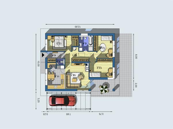

 Pripada mi ako zvacsena a dispozicne pozmenena verzia bungalovu euroline 1673.(?) emoticon
Vo vasom pripade mi pripada kuchyno-obyvaco-jedalen este viac natesno emoticon
predsa len v tak velkom dome clovek ocakava, ze hlavna miestnost bude priestrannejsia.
Zrusil by som predny vyklenok a zvacsil tak kuchyno-jedalen, tak ako ma euroline.
A urcite okienko v kupelni.

 @whiteflower87 suhlasim s tou kupelkou. Podla mna pri vchode a sprchovy kut je nestastne riesenie. Ked vyjdes z kupelky bude ti vzdy zima. Tu orientaciu neviem posudit...v tom sa az tak nevyznam, ale tiez mam terasu na juhozapad. Podla mna ak bude horuco tak bude vsade, ale je pravda, ze na severe ti nebude tak prazit, ale zasa ked nie je tak teplo tak tam bude chladnejsie... Tu by som sa poradila s projektantom. Mne vadi kuchyna prepojena s obyvkou...v novom dome to budem vediet otvorit ked chcem, ale aj uzavriet a na to sa teraz tesim! No su tu aj fanusikovia otvorenych priestorov...
Ak je moznost, ja by som do hlavnej kupelky dala sprchovy kut...my uvazujeme ci do noveho domu dame vobec vanu. Taktiez by som dala dve nezavisle WCka (nie ako sucast kupelky). Dobre je, ze ak budete vonku, tak sa da ist do domu na WCko relativne v pohode co vidim ako plus.

 Keby mi manzel ci decka mali prist do pracovne zblateni, dostanu valcekom na cesto. emoticon urobila by z toho detsku kupelnu s lprackou a susickou.
Tiez by som dom zarovnala a zvacsila kuchynu
