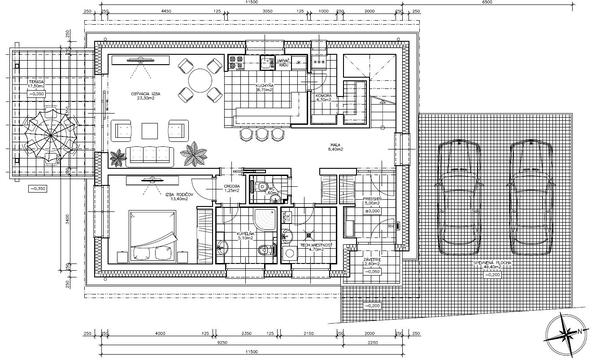

 Poprosil by som o postrehy a rady pre tento projekt. Jedná sa o užší pozemok kde boli dané obmenzenia vzdialenostami od chodnika a susedných domov (nechceli sme stavať hneď pri chodníku) a zároveň pozerať susedom do taniera. Chodník je na východ, susedia na západ.
Stavba 25(4) tehla, 25 šedý eps, 30cm podlaha, 40cm strop + rekuperácia. Potešil by ma aj kontakt na niekoho kto by mi spočítal straty + TUV. Počet obyvateľov 6 (2+4).

 Z mojho pohladu male zadverie pre 6clennu domacnost, takisto spolocny priestor 32 m2 je podla mna maly, je tam malo miesta na stolovanie.
Najprv sa mi to pozdavalo ale pri blizsom pohlade by som to prerobila, aby bol ten spolocny priestor vacsi, ale to by chcelo viac nez len poprehadzovat izby, lebo su tam nosne mury. Asi by som dala kuchynu tam kde je spalna. Spalnu pri zadverie (ale to by som aspon trosku zvacsila) a kupelne a ostatne veci dala na opacnu stranu. Ale to je len teraz taky nastrel. A nejaky skladovaci priestor urobila aj hore, izby su sice dost velke ale nejaky satnik na sezonne veci a ine haraburdy sa vzdy zide. Minimalne by som trosku usporiadala nabytok v izbach, v tej jednej dala okno aspon na vychod, nie na sever ako je teraz.
Ale vzdy vsetko zalezi na tom ako zije rodina, mozno spolu nestoluje, mozno su decka len zavrete v izbach, takze tazko hodnotit.

 mam z domu naprosto stejny pocit jako @moratibru, pro 6-ti clennou rodinu je hrozne maly jidelni kout, maly obyvak a vubec, vlastne ve vsem s ni souhlasim emoticon

 takto bych videla prizemi

 Tiez suhlasim. Pekny velky dom. Nema samostatnu jedalen a umiestnenie stola je zle- malo miesta pre prechod z kuchyne. Inak sa mi mnoho detailov paci.

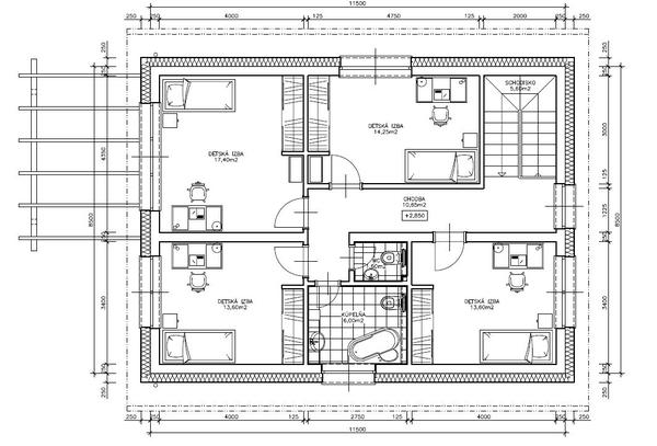

 Ja by som este deckam hore prerobila kupelnu tak,aby mali aj sprchac.

 @hhranolka @madein1974 @moratibru
Díki.
Prízemie:
Zvažovali sme aj usporiadanie kuchyňa + obývačka na juh, Problém je že zo stavebného úradu je požiadavka na žiaďne okná obytných miestností do ulice (východ). Potom by spálňa musela byť len na sever (parkovanie), prípadne západ (susedovi do dvora). Nebyť obmedzení, aj by to tak bolo, v kuchyno-obyvačke sme viac ako v spálni.
Zádverie súhlasím, tam to asi bude treba prerobiť lebo ked sa tam nahrnieme tak to bude ako v autobuse v špičke.
Poschodie: z jednej izby asi bude "sklad" (pravdepodobne zo severnej) a v najväčšej izbe budú 2 deti. Inak by bol dosť veľký problém poukladať lyže a podobné "drobnosti". Rozmýšlame aj nad zrušením záchodu v kúpeľni a nahradenie sprcháčom + malé zväčšenie + prepad na prádlo do technickej miestnosti.
Rodina je aktuálne v počte 2+2 (+2 na ceste) a väčšina času v obývačka + detská izba alebo vonku.
Plán je taký že zo začiatku bude spávať celá rodina hore, izba dole bude herňa pre deti. postupne ako budú deti rásť sa budú rozliezať do izieb a my sa presunieme dole.

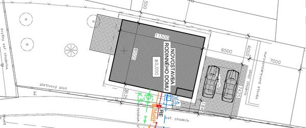

Priložil som aj situáciu.

 Suhlas s @atlaska , wc staci jedno hore a radsej dat sprchu.

 @atlaska Ups, tento príspevok mi nejako unikol. Zvažujeme to, spolu s prepadom na prádlo do technickej miestnosti.

 @madein1974 hmmm 4 detom radsej 2 wecka emoticon ,ale sprchac im bude chybat ked budu velke, nas zacal v 12tich chodit radsej na prizemie do sprchy ako pri izbe do vane kazde rano. Podla mna by sa to tam dalo nejak ulozit,popripade zmensit kupelnove okno.

Skúsil som sa trocha pohrať s prízemým. Trošku sa zväčšila predsieň, zrušil som casť haly a schody sa čiastočne presunuli do haly. Zároveň sa celá kuchyna aj s komorou posunuli dozadu (cca o šírku schodov). Kuchyňu bude treba ešte upraviť, stoličky by takto zavadzali. Neviem či tie schody sú takto ok, zatiaľ som to nekonzultoval s projektantom.

 @martinpav Schody neviem posudit, urcite by som dole ale nechala len jedno WC a hore dve.
Ale odhliadnuc od toho rozmyslam nad tym tvojim projektom ako by som to urobila pre seba. Kedze asi este najaku dobu budete mat male deti (aspon teda tie dve na ceste), tak predpokladam, ze este par rokov budete spavat hore v spalni. Mozno az do puberty najmladsich. Dolnu izbu by som teda teraz riesila ako taku hernu, kde budu hracky a podobne, ale tak aby bola viac otvorena do spolocneho priestoru, mozno dokonca posuvnymi dverami. Pripadne by tam mohol byt nejaky PC kutik a pod., miesto kde budu decka malovat a majstrovat, ked budu vacsie. Ale aby to bolo dobre dostupne hlavne z kuchyne, kde zas travi matka najviac casu. A na pripadnu starobu by to mohla byt spalna, dokonca aj teraz by som tam dala nejaku valendu, kde by mohli spat deti cez obed ako babatka a tak. Ale to by chcelo trosku zmenit koncepciu toho spodku. Tak by som si ale urobila dom ja keby som stavala znovu. Taka multifunkcna izba, ale musi byt otvorena spolocnemu priestoru, nic co by bolo len za klasickymi dverami, to uz je moc izolovane na tie ucely emoticon
18. apr 2013 o 20:33  • Odpovedz  •  Páči sa mi to

 prečítala som si všetky názory emoticon a som veľmi prekvapená. som vyštudovaná projektantka, žial nemala som možnosť projektovať naživo a postupne sa k tomu vraciam. prečo tieto tvoje požiadavky neriešiš so svojim projektantom? podla mna osobne domček je malý pre 6 ľudí. ale postrehy ostaných sú na mieste. projekt vykurovania a tuv ti možem poslať kontakt. ale zase by to mal riešiť a zadavať tvoj projektant.

 @zeralis Riešim, ale nie všetko si človek udedomí keď sa pozrie na nejaký návrh. Dom bol väčší ale bol skrátený na našu požiadavku. Treba zobrať do úvahy aj finančnú stránku veci, každý meter2 niečo stojí pri stavbe aj pri prevádzke. A deti tam tiež nebudú bývať na veky.
Mne teraz príde malá spodná časť (obývačka s kuchyňou), vrch v pohode. Nemyslim si že je nutné aby malo každé dieťa samostatnú izbu. Bolo by to plus, ale za mojich detských čias nebol problém mať 2 deti v izbe a prežili to (vrátane mňa emoticon ).
@moratibru Hm, dobre hovoríš. Tak nejako sme to plánovali ale je pravda že teraz by bol dohľad na tým priestorom a jeho prístupnosť horšia. Prejdem s projektantom. Diki. WC-ka skôr naopak, dole 2, hore 1.

 @martinpav Co sa tyka WC, tam som vychadzala skor z toho, ze najvacsi napor na WC je rano a vecer, vtedy sa tie dve WC uzivia. Dole pri fungovani pri obsadeni jedneho nie je problem vybehnut hore, ale v podstate ked nad tym uvazujem da sa to aj naopak, v lete bude vyhoda mat dve dole.
S tym, ze decka nebudu doma naveky sa da suhlasit, napriek tomu je podla mna nemozne urobit dom vhodny pre cely zivot, v kazdom obdobi cloveka su potreby ine, da sa mozno k tomu priblizit, alebo potom stavat castejsie emoticon
Preto si myslim, ze ten spolocny priestor je najdolezitejsi, tam sa budete stretavat aj ked pridu partneri deti, aby ste sa tam potom netlacili, tam budu pripadne vnucata s vami. Cize ked tie rozmery dole su stiesnene, tak by som dole urobila vacsi spolocny priestor, ktory by sa dal zvacsit o tu izbu (ta by na starobu, pripadne imobilitu fungovala ako spalna), dala dole mensiu kupelnu, spajzu a malu technicku. Priestor na vacsie odkladanie by som dala hore, lebo dole sa to vsetko nenaprace.
