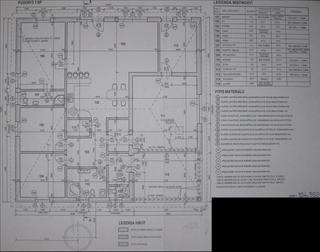

@havaj ahoj,koukala jsem k tobě do albíčka a mohla bych poprosit o přeposlání půdorysu vašeho budoucího domečku?Stále vše řešíme a hledáme inspirace......Více se přikláníme k bungalovu,ale vyřešený tak,aby odpovídal nárokům rodiny i s většími dětmi,aby nechyběla i pracovnička alias pokoj pro hosty a hlavně také technické zázemí-šatny,prádelna,technická.....moc předem děkuji...
@sofiapal moc děkuji za tvůj názor,stále tápáme,hledáme inspirace a zvažujeme pro a proti......Ale pokud budu chtít na přízemí opravdu prostorný obývák-jídelna-kuchyň,ložnici se šatnou a koupelnou,technickou,prádelnu,šatnu u vstupu,popř.i pracovničku, jsem na obrovské zastavěné ploše i tak a nahoře mi pak připadnou opravdu mega dětské pokoje 40m,což je dle mě naprosto předimenzované a zbytečné.....proto se více přikláníme k opravdu vychytanému bungalovu s oddělenou zonou rodičů,dětí a společenskou částí....ty dva pokojíčky cca 12m,už mi tolik plochu nezvýší a nemusím vylívat stropy betonem,dělat schodiště......
Dobrý den. Pro info - tento dům jsme svépomocně postavili za cca 2 roky. cena do této podoby, bez základů na zídku byla v roce kolaudace 2004 1,4 mil. Kč.
