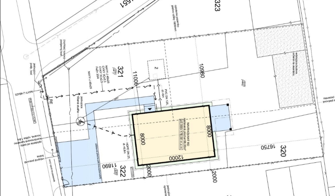

Moze tak byt? Pozemok rovinaty.. Ako by ste osadili? Viac dozadu? Chceme zahradny domcek aj bazen vzadu..
@hroma je ti asi jasné, že tam to bude problém vytiahnuť.
@roboza co vytiahnut?
@hroma asi zumpu, nie teplaky... =-) Daj ju co najblizsie k ceste aby sa ti hovncuc nemusel stradovat po pozemku. Ale toto ma riesit projektant, nie ludia na fore... :-S
@zita19 jasne, chcela som to na rohu, vraj 12m musi byt od studne... Akoninak riesit toto?
@zita19 jasne, chcela som to na rohu, vraj 12m musi byt od studne... Akoninak riesit toto? Je tam aj studna vpredu, ak si vsimnete kruh...
@hroma úplne najlepšie by to bolo rovno pod parkovacou plochou. Ale keďže tam máte blízko studňu, tak neporadim.
@hroma no vsak projektant. Ak nemozes dat zumpu k plotu, mozes dat do zumpy rury a k plotu nainstalovat pripoklu pre hovnocuc. Sice dalsich par stoviek navyse, ale aj tak sa da. Ked pan pri=ojektant tot nevie, nech sa laskavo douci
@zita19 pripoklu? Urcite hladam riesenie... Poviem mu
@zita19 a co cisticka? Moze tam byt?
Moze, dokonca by bolo lepsie, le ju tiez treba rozumne umiestnit
@zita19 ja som ju chcela povodne.. Len starosta moc nadseny nie je, preto som od toho upustila.. Pozerala som, ze 5m od vodneho zdroja.. Mozem ju dat, aj ked je v projekte zumpa.. ;-).. Je to moja vec, co dam, ze? Nasa obec je v projekte, kde sa 4 obce zapoja do 1 obrovskej cisticky.. Preto kanalizacia je, ale nie spustena..
@hroma v tomto ti uz neporadim
@hroma ak máš v žiadosti o SP žumpu, tak bude SÚ pravdepodobne požadovať ku kolaudáciu skúšku o vodotesnosti tej žumpy. Ak máš niekoho kto ti vystaví potvrdenie o žumpe aj keď tam reálne máš čističku, tak by ti to asi mohlo prejsť :D Na čističku potrebuješ oficiálne celkom strašidelný proces povoľovania. Hydrogeologický prieskum, Úrad životného prostredia a podobné... a ak nemáš vodný tok.
@roboza tak som myslela ;-).. Dikes :-D
