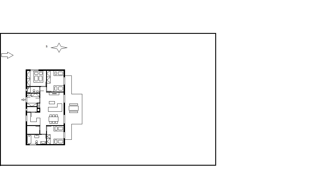

 Ahoj, nakreslil jsem si dva půdorysy bungalovu, taková ta klasika, kdy jeden je vstup od severu, nalevo pokoje (dva na jih) a koupelna (a jeden pokoj) na sever a napravo obývákokuchyň s obývákem na jih. Druhý vstup od východu, pokoje a koupelna stejně. Teď ale přemýšlím, jestli by nám více nevyhovovala taková ta otevřená společná dispozice.
Pozemek budeme mít orientace sever-jih, placka, cesta kolem severní strany, vjezd na pozemek ze severu u východní hrany pozemku. Rozměry 27x44 m. Máme dva kluky 15 a 17 let, dceru 2 roky a další dítě na cestě. Postavit bych chtěl bungalov do 125 m2. Obdélník. Dva dětské pokoje. Na TV moc nekoukáme, ani večer a návštěvy míváme zřídka, děti s námi tráví dost času v obýváku, tedy jsem začal uvažovat o tom průchoďáku. Představoval jsem si, že by byl jeden pokoj jakoby stranou, pro starší kluky a dva pokoje by byly propojeny s obývákokuchyní - ložnice a dětský pokoj pro malé děti. V případě, až mladší děti vyrostou, mohly by se přestěhovat do pokojíku, který bude stranou a pokojík vedoucí z obýváku by byl pro návštěvy starších synů. Kdyby bylo u pokojíku, který bude trochu stranou WC se sprcháčem, které by sloužilo i pro návštěvy, bylo by to super emoticon.
Nemáte někdo takovou nebo podobnou dispozici, potřeboval bych nějakou inspiraci. Nebo nějaký nápad. Jsem připraven jít k projektantovi, ale před tím bychom rádi nějaké půdorysy doma společně prodiskutovali.

 tak jsem přes den něco nakreslil, je to 13,5 x 9,2 m , vstup od severu. Okna by se ještě vyladila. Byl bych rád za nějaké připomínky.

 Pozri bungalov 1275 z eurolinu, je dispozicne dobre vyrieseny a navyse ma o jednu izbu viac. Okna mozes prisposobit vasim poziadavkam. Inak fandim velkej rodine, ako budete mat aj vyemoticon !

 @r4d3k74 mne sa páči, iba tá kúpeľňa s wc mi príde trošku malá, ale ak sa ti tam všetko zmestí, nevidím problém, vymenila by som ešte spálňu s detskou izbou (13,92) - ak decku príde nejaký kamarát, nemusí vás to rušiť pri pozeraní telky, keď budú prechádzať cez obývačku, ale to je iba kozmetická úprava

 myslim ze je fajn oddelit nocnu a dennu cast emoticon predsa ak aj nahodou deti budu starsie a mat nejake castejsie navstevy

 @frezia11 diky, urcite mrknu. Za tak velkou rodinu muzu jen z poloviny, manzelka zcela emoticon Jsou to vlastne dve generace deti.

 @gemini06 Dekuju za postreh. Ten decak je tak vlastne proto, ze deti jsou male a budou pod kontrolou a nasledne by se prohodilo. Koupelnu jeste zkusim v nejakem softu doplnit o zarizeni a uvidim, ale myslim, ze funkce bez naroku ns dizajn to pujde.

 @igino_dvorak1 Porad to dilema resim.

 @r4d3k74 neboj, pôjde to aj s nárokom na dizajn, my máme kúpelku 2,5 x 3 m a máme v nej wc, umývadlo, vaňu aj sprcháč a v pohode, keďže pozerám že sprcháč bude v tej malej kupelke

 Tak mě bylo líto, že by se ze dvou pokojů koukalo k budoucím sousedům vlevo a vpravo a raději dopřeju dětem výhled na jih do zahrady a to jídlo z kuchyně ponesu na terasu přes jídelnu nebo obývák. Tedy jsem zkusil jsem nakreslit další průchoďák o rozměrech 14,5 x 8,4 m s tím, že obývák by mohl být ještě oddělen šoupačkami od těch minichodbiček k pokojům, ale nemyslím, že i bez nich by jsme se vzájemně nějak rušili. Ještě mě napadá prohodit umístění dveří zádveří se skříní a ke stěně u kuchyně a zádveří postavit krbovky s komínem v zádveří.
Vycházel jsem z projektu EWI, kde mi však vadila nudlovitost a tedy jsem to trochu zkrátil a rozšířil. Jde tedy jít i opačně a můj nákres trochu prodloužit a zúžit, při stejné zastavěné ploše.
Ta obývákojídelna vypadá nacpaná, ale je to nakreslené, jako by byly židle vysunutý.
Bojím se skříně u venkovní stěny v ložnici. Obvodové zdivo bude ytong 30 cm a 20 cm EPS. Mohlo by to dělat problémy??
Nějaké názory na nákres? Rady?

 Mám tam pár blbě spočtených čísel, tak znovu

 @r4d3k74 len detail, musíš počítať s nejakými nosnými priečkami, ešte sa ti rozmery upravia, kvôli stropu a konštrukcii strechy.

 @topvideo Predbezne je pocitano s vazniky, nejspise ve tvaru pultove strechy s atikami po stranach, ktere budou kopirovat sklon strechy. SDK strop. Tak zatim vyhledove bez nosnych pricrk.

 @r4d3k74 atika môže byť rovná, ako mám ja...spád je do jednej strany

 @topvideo Vim, v pripade, ze bych delal strechu takto plochou, byla by atika rovna, v pripade pultovky s vetsim sklonem kolem sedmi, osmi stupnu, bych ji zvedl nad strechu a "serizl" ve stejnem uhlu. Pri tom vetsim sklonu uz se mi ty nadezdivky na nizsi strane zdaji divne. Tedy pokud nejsou ze vsech stran a neni to tedy videt. Mimochodem, mas

 Tak mi ten obývák přišel s tím jídelním stolem takovej stísněnej a přišlo mi divný jak jsou ty stěny rozházený, tak jsem barák protáhl a zúžil, trochu zarovnal stěny a vyšlo tohle. Čumim na to tejden a nenapadá mě co změnit. Jen bych možná prohodil technickou s koupelnou, přijde mi ta koupelna zbytečně velká a technická malá, jinak to asi vyřešit nejde, Když chci zachovat lícování levé stěny kuchyně se stěnou mezi jídelnou a dětským pokojem. Rozměry domu 15,4x8. Snad to nebude vypadat jako nudle, ale přijde mi škoda to neudělat co nejotevřenější směrem na jih, kde bude zahrada a žádní sousedi. Nějaké nápady, připomínky k rozmístění, uspořádání apod.?

 Pekny pokrok... Podoba sa to na nieco "uz hotove"... emoticon
http://www.aphaus.sk/projekty-domov/detail/ewi/

 @jaro_v tak z toho jsem vycházel, jen jsem chtěl koupelnu pro všechny a trochu domek zkrátit.
