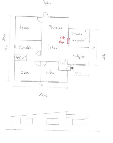

vstupna chodba je prilis mala.
ja by som zvacsila podorys o priestor medzi kuchynou a izbou.
technicku miestnost by som dala do novovzniknuteho priestoru.
z kuchyne spravila velku vstupnu halu, kde sa zmesti velky botnik aj skrina na velke vetrovky a kabaty
a z technickej by bola kuchyna. potom bude blizsie nosit jedlo a napoje na terasu. a terasu by som nedala na vychod, ale na juh.
Ďakujem za radu, to sa mi tiež celkom pozdáva, len smerom na západ je ulica a do technickej miestnosti by nebolo dobré dávať také veľké okno a bez okna by to nevyzeralo potom bohvieako. Terasa musí byť na východ, lebo pozemok je široký ,,len,, 17,5 metra, takže ju musím orientovať za dom.
Wc by som potiahol na uroven dveri kupelne a za wc by vznikol priestor pre sprchu z kupene .Skus si zakreslit nabytok do priestoru pre lepsiu orientaciu . Suhlasim s adulik23. dobre postrehy.
Tazko sa to hodnoti, ked clovek nevie umiestnenie na pozemku, kedze to je zaklad - takze k tomuto podorysu sa da zatial povedat len, ze to je cele zle. V obyvacke a jedalni bude tma, budes tam musiet snad aj v lete svietit. V severozapadnej a severovychodnej izbe bude chladnejsie a tmavo, ale technicka miestnost bude zaliata slnkom, v kuchyni sa pri peceni a vareni v lete uvaris. Do zadveria sa vojde max. jeden clovek, takze rodina sa bude obliekat na etapy.
Ak môžem, mne sa nezdá to rozmiestnenie izieb vôbec. Kuchyňa a technická na juh? =-) A dve izby na sever? =-) Ak chcete ušetriť na kúrení, tak dajte obytné izby na juh, a na sever strčte technickú, kúpeľňu, príp. kuchyňu. V kuchyni otočenej na juh sa pri vysmážaní rezňov usmažíte aj vy. A obývačka si myslím, že je lepšia na západ ako na východ - väčšinou sa v nej ľudia zdržiavajú večer po príchode z práce, tak aby práve v tom čase dostávala svetlo, je vhodnejšie ju otočiť na západ. Ak však chcete mať terasu z obývačky, tak aspoň tam dajte okná aj na juh, kde je teraz technická. Kuchyňu by som dala tam, kde je teraz jedna izba - na severovýchod.
Ďakujem za rady, pošlem upravený pôdorys. K tým chybám čo tu opisujete, myslel som že keď nemám žiadne okno na sever a zateplenú severnú stenu, tak by to nemal byť žiadny problem. Čo sa týka technickej, tak to bola hlúposť na juhu, ale nevedel som ju lepšie zapasovať, nakoľko mám v hlave predstavy o interiéri a nepasoval mi nikam krb ( čo som ešte tiež neni rozhodnutý ako vykurovať). Čo sa týka kuchyňe, tak cez leto sa nebojím tepla pri varení, lebo väčšinu leta sa stravujem vonku na grile, čo je u mňa najväčšia výhoda domu.
Pozemok mám 17,5 x 30, takže na prízemný dom nemožem moc vyskakovať, preto chcem volit vacsi 4izbovy byt s prevazným ročným fungovaním vonku na terase. Žiadne chodby, jeden vacsí priestor pre celu rodinu plus aby mal každý svoje súkromie.
A ešte - je nutné mať vchod z južnej strany? Nebolo by lepšie ho dať dopredu zo západnej strany ako ide cesta? Tým pádom by ste mohli dať na juh izby...
Technické chcem takú väčšiu, nakoľko tam chcem uskladniť bicykle, rôzne náradie a rozmýšľam že by som tam dal obojstranný krb, aby sa dalo prikladať len z tejto miestnosti a nešpiniť si v dome. Čo sa týka Bungalovu075, tak ja chcem dať na vačšiu časť pultovu strechu a plochú, ktoré sa mi viac pozdávajú, naľko mi nevznikne medzi nimi žiadny nevyužitý medzipriestor a bude mať o niečo vyšie svetlosti miestností.

@andrej_kollar WC z jedalne spojenej s kuchynou myslim, ze ani nemoze byt. musi byt nejaka chodbicka. a kupelna tiez z obyvacky? to je nerozumne. skuste na pravej strane - JV orientovat obyvacku, jedalen a kuchynu a potom cast s izbami na lavej strane - SZ. cez chodbu. predstava, ze v lete sa budete prevazne starvovat grilovanim na terase je celkom vtipna :-D

@atlaska mas pravdu vo vsetkom, ale jemu vycitali orientaciu kuchyne na juh s tym, ze tam bude moc teplo a odpovedal: "Čo sa týka kuchyňe, tak cez leto sa nebojím tepla pri varení, lebo väčšinu leta sa stravujem vonku na grile, .." preto hovorim co hovorim. ze stale sa grilovat neda a nechce ani v lete. osobne mi na tom podoryse viac vadi ta kupelna a WCko z kuchynojedalne.
kuchyna tam ma okno na zapad a druhy navrh na vychod,len stenu na juh-z toho horuco nebude mat.

Ano to wecko by som dala do vstupu, ktory treba kazdopadne vacsi, neviem preco si kady navrhuje take male vtupy.
