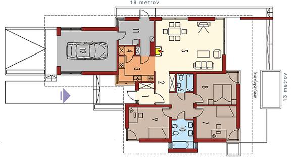

Padli tu dobre pripomienky, strecha bude asi komplikovana, velmi clenity obvod, tie rohove okna sa asi tiez zbytocne predrazia, na televizor by som nedovidel, vsade omielana denna nocna cast, ale izby su naskladane na sebe bez poriadneho oddelenia (jedna tenka priecka) a samozrejme nie idealne susediace so zachodom.
Príliš členité, ako uz bolo povedané. A mne by určite nestačila takato kuchyňa. Spajzu by som v tomto prípade zrusila, je aj tak malá a vyhradila na nu časť z tej technickej a linku potiahla aspoň o ten kúsok.
@alz_246 ja by som chcela mať
1. stôl oveľa bližšie ku kuchyni,
2. technickú izbu takú, aby sa do nej dalo aj niečo dať, nie ako druhú chodbu s kopcom dverí
3. vchod z garáže do zádveria, nie do kuchyne
4. väčšie zádverie
5. priestor pre skriňu v spálni
6. aspoň jedno samostatné wc
7. Izby s oknami nie na sever
Čo sa týka rohových okien, mám pocit, že "vďaka" ním sa do detských nevošli žiadne úložné priestory alebo sú tie detské také malé?
Členitosť už písali, tak sa len pridám.
No, musím sa priznať, že sa mi nepáči, že sa stretáva technická miestnosť - cez garáž s obývačkou ( jedálňou v obývacom priestore ). To by som si tak doma neželala. Skôr by som si vedela predstaviť, keby sa tá kuchyňa s tou technickou miestnosťou vymenili...
Ahojte. Toto prepojenie garaz-miestnost-kuchyna maju vsetky prizemne domy s garazou v FR. Cez kuchynu s pradlom.
@alz_246 garaz dat na SV a ba jej miesto a TM dat izby na J.
Mat jedalensky stol daleko od kuchyne je kazdodena otrava.
