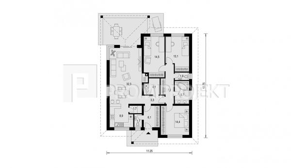

Trošku pre inšpiráciu.... Išla by som skôr do takéhoto rozmiestnenia miestnosti v dome. Rozmery domu sú podobné , ale máš tam súkromnú i spoločenskú časť oddelenu...
