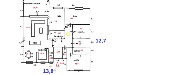

Dobrý deň, nakreslil som si pribliznu predstavu projektu bungalovu, aky by sa nam pacil. Prosim skusenejsich o nejake tipy, pripadne odporucania, na com by sa dalo este v projekte popracovat? Dakujem vsetkym ochotnym za pomoc
@ladislav2912
má to hlavu aj pätu, treba to dať projektantovi - aby tam dal správnu mierku - najmä na nábytky a ostatné dôležité veci.
Inak naozaj fajn, ako základ, resp. ako podklad pre projektanta super.
Fu no to bude obrovsky dom 😄 Treba to dat projektantovi ako zaklad aby to presne spravil ale takto od pohladu by som mozno trosku rozsiril tu chodbu medzi vstupom a satnikom, ak si tam teda budete odkladat napriklad kabaty a podobne aby sa tam dalo hybat
Ja by som nerobila odskok na stene v detskej vľavo, normálne nechaj zarovnanú stenu. Ten krb by som lícovala so stenou chodby, kde je šatník - aby doň človek "nevrazil" keď prichádza do kuchyne. A opýtaj sa panej domu🙂, či je ok s terasou ďalej od kuchyne, s jednou kúpeľnou v dome a jednou detskou pri terase (kvôli hlučnosti). Ak áno, tak je to dobre😁.
Dobré. Ak vediete bohatší spoločenský život, dal by som ešte dvere medzi súkromnú a spoločenskú časť. Máte celkom bohato riešené odkladacie priestory, tým sa dom odlišuje od bytu v paneláku. Mnoho ľudí sa vracia aj k "letnej" kuchyni, alebo možnosti variť na terase pri letných horúčavách.
Dakujem za vsetky postrehy, kuchynu chceme mat od ulice, takze blizsie k terase ju umiestnovat neplanujeme, tak isto aj spalnu chceme od ulice, cize jedna detska izba bude musiet ciastocne susedit s terasou. Snazili sme sa ale este trosku podorys zmensit, akurat celkom nevieme poriesit spalnovy satnik, vznikla nam akoby chodbicka v miestnosti, s cim celkom nie som stotozneny, no treba ho tam, aby spalna bola oddelena od technickej. Na sirke domu sme tak ubrali 1,2m.

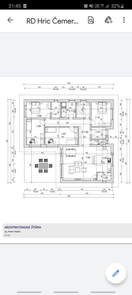

@ladislav2912 niečo na podobný štýl ako mas ty mame my, teraz by som ešte malickosti pomenil, ale zas závisí od šírky a dĺžky pozemku u nás to je 21x40m cize veľmi by som to už nevymyslel, terasa bude aj pozdĺž zadnej strany domu
@gantree My mame 24x34, no so sirkou sa da este hybat, v pripade ze by sme potrebovali upravit, dlzka je pevna. My sa este rozhodujeme, ci pridat aj garaz po pravej strane domu, alebo casom postavit samostatne, pripadne pristavit k domu. Mate ozaj velmi podobny projekt ako sme si nakreslili my. Terasu vlavo v tom Lku mate zastresenu?
@ladislav2912 to zlte koliesko je, predpokladam, svetlovod 🙂
moj manzel nechce ani poict o svetlovode v dome, ze vsak urobíme tak, aby sme nemali tmu na chodbe... no neviem ako bez svetlovodu
Podla mna mate zaklad velmi dobry, ako aj velkostne tak aj rozlozenim. Nebal by som sa treba ho dat uz len projektantovi, ktory ho doklepe do finalnej podoby zo vsetkym vsudy
