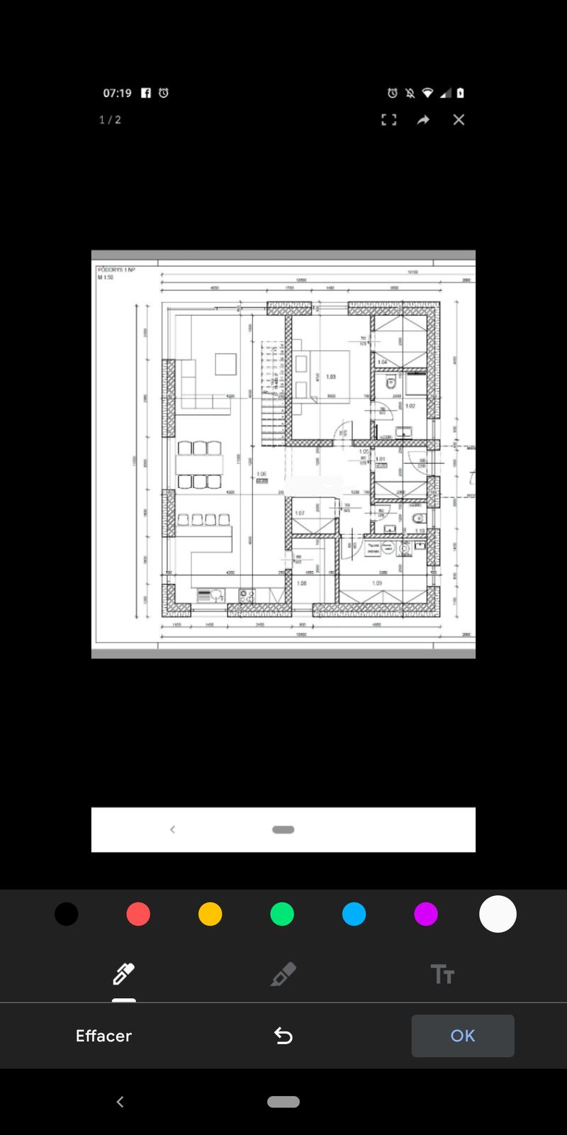

Som tu nový. Chcel by som Vás poprosiť o Váš názor, aj radu ohľadom dispozície prízemia budúceho domu. Sever je v pravom hornom rohu, kde je umiestnená spálňa. Som spokojný ako je vyriešená kuchyňa, jedáleň a obývačka - veľká spoločná miestnosť. Ale tá chodbička k technickej miestnosti sa mi až tak nepáči. Ale šatník potrebujeme. Dom bude mať ďalšie poschodie, preto tam nie sú ďalšie miestnosti. Vítam každú radu. Ďakujem.
@lenkito10 Nie som úplne stotožnený s tou chodbičkou na ľavo, ktorá smeruje do technickej miestnosti (1.09). Bojím sa, že keď človek vstúpi do domu, potom ako prejde chodbu, tak na ľavo bude dajaká tmavá chodbička a keďže tam bude troje dverí (na pravo spálňa, na ľavo WC a technická miestnosť, ako aj šatník - skriňa), bude to pôsobiť veľmi uzavreto. Napadlo mi odstrániť šatník, vtedy by sa to skvele otvorilo, ale zas nemám kde dávať oblečenie. Neviem si s tým rady, ale nechcem to hneď vzdať a zmieriť sa s tým, že z toho nemám úplne 100% pocit.

@vartamur len doplním lenkito10: dvere do spálne prelož za schodisko - získaš celú stenu na skrine, priestor sa ti otvorí a spálňa bude absolútne oddelená od dennej časti ako bonus 😉 .
ja by som verandu potiahol a technicku spojit so spajzou. su to totozne miestnosti plne bordelu. z verandy by sa slo v podstate do kupelne a nie len wc.
@aaabbbcccddd Ďakujem za návrh, ale to nepôjde. Celá stena, kde sú schody by mala byť z pohľadového betónu. Mali by tam byť len schody a stena zo surového betónu, taký solitér. Pod schodami bude trojuholníková skriňa, veľmi atypická. Naším cieľom je veľmi nezvyčajný a funkcionalisticky inšpirovaný dom.
@lenkito10 Ďakujem za hodnotné návrhy. Tie bočné skrine by to asi neurobili. Znovu by len rušili líniu pohľadu. Tiež mi napadlo, urobiť tú skriňu tak originálnu, aby tak vykompenzovala svoj "rušivý" vplyv. Z núdze cnosť, tak povediac. Umiestnenie skrine vo vstupnej chodbe na pravo je v protiklade k mojej celoživotnej skúsenosti. Stále som žil v domoch a bytoch, kde to bolo na pravo. Asi som si už príliš zvykol.

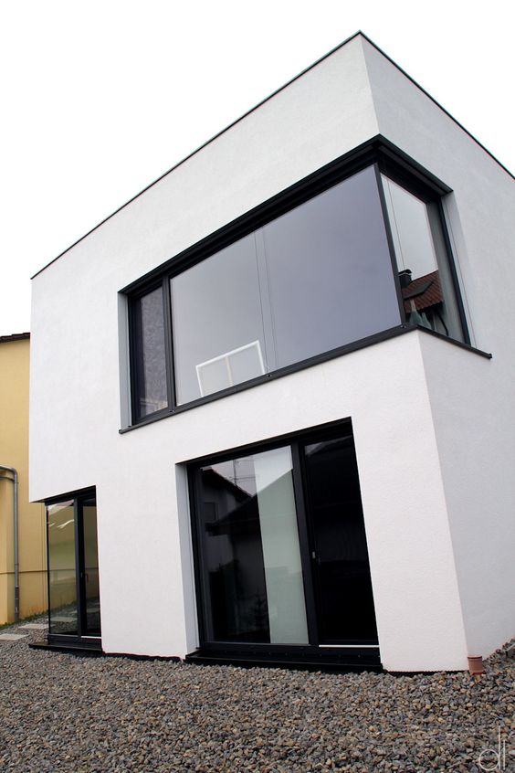

Aby sme trochu oživili fasádu, uvažujeme nad kruhovým oknom na poschodí. Možno v kúpelni, alebo v detskej izbe. Ak by bolo v detskej izbe, tú by sme potom zariadili na spôsob "piráta", nech sa chlapec vyblázni (aj keď ešte žiadny nie je).
Taktiež chceme ďalšie rohové okno na poschodí, konkrétne na pravej strane, nad spálňou. Keďže ja zvyčajne pracujem z domu, potrebujem pracovňu, čo je aj hlavný motív stavať dom, keďže v byte moc priestoru na pracovňu nie je (mama zdedila pozemok, čo tiež značne znížilo budúce náklady a prevážilo rozhodovanie v prospech domu). Fasáda by od "zadu", teda z terasy mala vyzerať len veľmi približne asi takto.

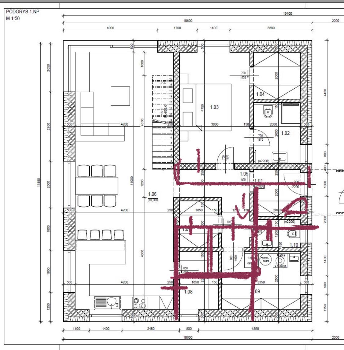

@vartamur Mozno by som pouvazovala nad niecim takymto:
- chces z predsiene otvorenejsi prechod do dennej casti, tak to by som otvorila a zvacsila
- spajzu upravit na trosku uzsiu a dlhsiu
- potom urobit bud akoby priechodny satnik, cize z tej chodby vidis len jedny dvere - hned za nimi bude satnikova cast a z nej sa prejde na wc a do technickej (nie som sice zastanca takychto priechodnych rieseni, ale mozno sa ti to bude zdat zaujimave
- druha moznost je, ze mne sa zadverie zda celkovo male, cize by som riesila vstup do satnika rovno zo zadveria - ci uz tak, ze bude len nejaka polovicna priecka, alebo sa to uplne oddeli dverami
- potom mi ale vychadza dost blbo wc - cez ktore by sa dalej vstupovalo do technickej miestnosti, pripadne by to bola jedna velka miestnost a na zaciatku wc by bolo oddelene nejakou malou prieckou
- da a to vyriesit krajsie, ale v tom pripade by wc nemalo okno a to ja povazujem za velku hlupost dat do domu wc bez okna
- vsetko je to tak velmi nahrubo, cisto len pre predstavu

@vartamur A toto?
- priestor je otvoreny, na tu kratku stenu ako konci spajza je mozne umiestnit nieco dizajnove - lenosku, kreslo, alebo len komodu a nad nou zrkadlo
- satnik je formou vstavanych skrin, nie je to uplne uzavrete, ale vlastne lemuje chodbu
- chodba na konci ukoncena oknom az po zem, cize je to cele presvetlene a kto zo zadveria prechadza dalej a pozrie dolava, tak nevidi tmu a mini chodbu, ale velke okno smerom von
- vstup do technickej aj do wc je oddeleny od ostatnej casti domu a zaroven tam nie je mini tmava chodbicka s mnozstvom dveri
- tiez je zabezpecenie vetranie satnika a nie je potrene zapinat vzdy umele svetlo

1. Prvý návrh - Priechodný šatník
Nie je to zlé. Uvidíme, ako bude reagovať snúbenica. Mne sa to celkom pozdáva. Bolo by to v duchu môjho zámeru. Určite by sme dosiahli ten dojem, o ktorý mi ide, teda priamy pohľad bez výstupkov a chodby do obytnej časti. Toto by mohla byť cesta.
2. Druhý návrh - Veľká vstupná chodba.
Toto rozloženie sa mi neuveriteľne páči. Neznášam malé vstupné chodbičky, rodičia to majú doma a je to otrava. Toto by presne riešilo tento problém. Ale ako ste napísali, ostáva nám visieť záchod v medzi-priestore, čo nie je dobré.
