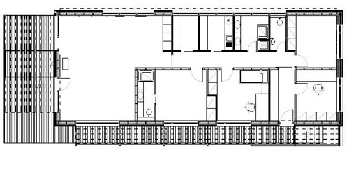

@ankasek Kam si odložím topánky a kabát, keď k Vám prídem? Kočík? Nevyruším večer spiace deti, keď zazvoním a budem rozprávať hneď za dverami izby?
Sú izby na juh?
@blacksr izby sú na juh, kočík dáte do tech. miestnosti a zádverie bude mať aj vešiak a malý botník. Zatiaľ je to len hrubý návrh, ten sa ešte doladí. Ďakujem za otázky. a Moje dieťa má 29 rokov, takže ho nezobudíte. Má to byť domček pre starších ľudí. ;-)

@jankazb Veď práve, ale nie takto....vyrozumel som, že vstup je na západ... a žiadne okno tam, škoda. Keď je to pre starých ľudí, doobeda sa budú zdržovať po obchodoch, v záhradke, pri činnosti, návšteve, hobby....ak pozemok začína, tam kde je vchod, pohľad od ulice....prečo nedať obývačko-kuchyňu tam a izby práve dozadu. Starí ľudia i radi vidia čo sa deje vonku na ulici, budú to mať pod kontrolou.... V obývačke by bolo slnko, deň až do večera (Juhozápad) , technická miestnosť nechápem čo tam budú skladovať (uhlie, drevo? :-N ) však je tá miestnosť obrovská. Moderná kúpeľna môže byť aj pre starých ľudí (pekne bezbarierový sprchový kút, dosť priestoru okolo sanitárnych zariadení keby v starobe invalidita atď) ale tým chcem povedať že môže byť kľudne i na južnej strane, posvieti slnko do kúpeľne, cez vetračku nepôjde až taký chladný vzduch, dedkovci nechytia nádchu a prievan....a práve spáľnu a detskéú izbu pre 29 ročné dieťa :-D môžu mať na konci domu, aspoň im ráno slnko prvé zasvieti do okien, pomôže im rozmotať sa z duchien a premôcť lenivosť a vstať do ďalšieho dňa, ranné slniečko pomáha prekonať i stareckú depresiu ;-)

K tej technickej.... V dome super vec. My máme malú ale chýba mi tam priestor na pračku,sušičku, umývadlo na kúpanie psov, umývanie topánok, možno botník (nechápem topánky v šatníkoch ). Kotol, priestor pre čistiace prostriedky a techniku....
@jankazb Prístupová cesta je z juhu. V kuchyni chcem mať slnko doobeda nie poobede. A zasa až takí starí nie sme, len si veľa pamätáme. :-D . To, čo sa deje na ulici nepotrebujem mať pod kontrolou. Kedže nebude pivnica, tech. miestnosť dude väčšia. Niekde musia byť aj bicykle atď
@jankazb mať sušičku v paneláku kde niet kde sučiť prádlo ok, ale sušička v dome? Kde môžem na čerstvom vzduchu alebo v pohode v práčovni s oknom prádlo prirodzene vysušiť? To je podľa mňa nerozum a ešte to stojí i peniaze a elektrinu. Veď priestory na uskladnenie, komory a špajze a šatníky a kamrlíky sú fajn vec ale nebudem to preboha dávať do jednej technickej miestnosti všetko aj práčku aj pelety aj boty aj farby laky aj čistiace prostriedky handry a zaváraniny a pytel zemiakov k tomu atď, však to jak by vyzeralo? A vzájomne napáchlo a navlhlo atď? Tak urobím miestností osobitných viac - práčovňa, šatník, technická miestnosť, komora, sklad....
@ankasek veď si napísala, že prístup zboku nie je možný, že to by bolo zo severu, tak ako môže byť prístup z južnej strany? Tak kde sú vstupné dvere? Kde je sever?
@ankasek ale máš to celé zle, tou chodbou tam mrháš priestorom, jedine že by si tam na tej chodbe bicyklovala...a tie dvere ešte na izbách jak sa otvárajú, priznaj že si Vy tam chcete so starkým robiť schválnosti a vrážať si na chodbe vzájomne do nosa
@snowy66 Či to mám zle je vec názoru, budem stavať pre seba a či si dám povedať, zatiaľ si nenapísal ako by si to riešil ty. Akurát, že kúpelňa má byť na juh :-( . a čo izbu mám dať na sever?
@ankasek asi nečítaš napísal som Ti ako by som to riešil o 8:09 . Pekne že budeš stavať pre seba ale práve preto, aby si potom neoľutovala, čo za haraburdu si to postavila a ešte nebodaj predávať - s takou dispozíciou to Ti nikto nebude chcieť...veď stačí sa len pozrieť na nepredajné nehnuteľnosti, majitelia sa čudujú že prečo...no tak ak problém netkvie v okolí nehnuteľnosti (rušná ulica, blízkosť nemocnice - nepriateľské budovy, pochybné susedstvo) - tak potom sú vždy problémom zle riešené vnútorné dispozície, na celkovom vonkajšom dojme objektu až tak nezáleží, to sa dá vždy ľahšie upraviť, než zlé rozloženie miestností v dome....
Pokud mohu poradit. Zkusila bych popremyslet nad vstupem jinak. Vejit do domu a muset projit cely dum, nez se clovek dostane do obyvaku (i pro navstevy) je zdlouhave a i neprakticke.
Pouvazovala bych nad rozsirenim kuchyne a obyvaku. My tam travime nejvice casu a je to opravdu na ukor zbylych casti domu. Urcite je dobre mit velkou technickou i koupelnu, ale ver, ze budes radsi za vetsi mistnosti, ve kterych travis nejvice casu. Urcite se to da upravit. My mame 8,8 x 13 a mame tam vsechno, co mas, dokonce jeste mistnost a jeste dalsi malou technickou navic.
Ten detsky pokoj - jak casto tam budete mit dite? Nechcete trochu zmensit na ukor obyvaku?
@ankasek zacinate dobre...chce to este dopilovat niektore casti a hlavne...dobre premysliet
moje postrehy...dvere zasadne otvarat do izieb nie do chodby...technicka zbytocne velka...nebudte super moderny ale wc si dajte samostatne...spajza ani nemusi byt samostatna miestnost ak date velke skrine do kuchyne, zbytok sup do technickej posielam podorys co sme mali od architekta (20x8m)...este sme to prerobili (vrch je sever)...vela dumania prajem :)
skús pozrieť katalógové projekty, nájdi ktorý by sa ti páčil a najviac približoval k tvojej predstave a od toho sa trebárs odpichni-my máme rovnako domček s rozmerom 13x9 (bez garáže-s garážou má 17x9)
