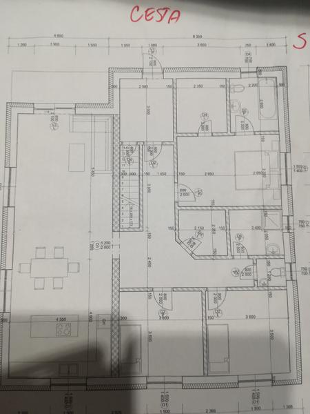

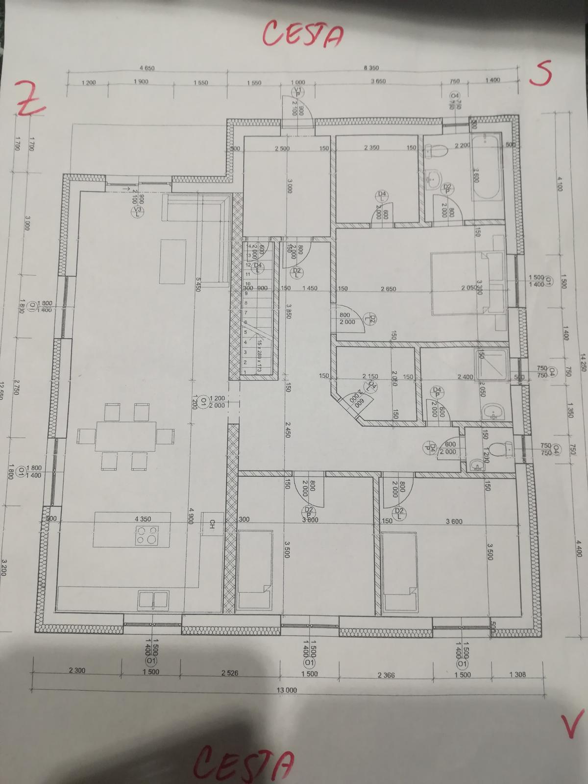

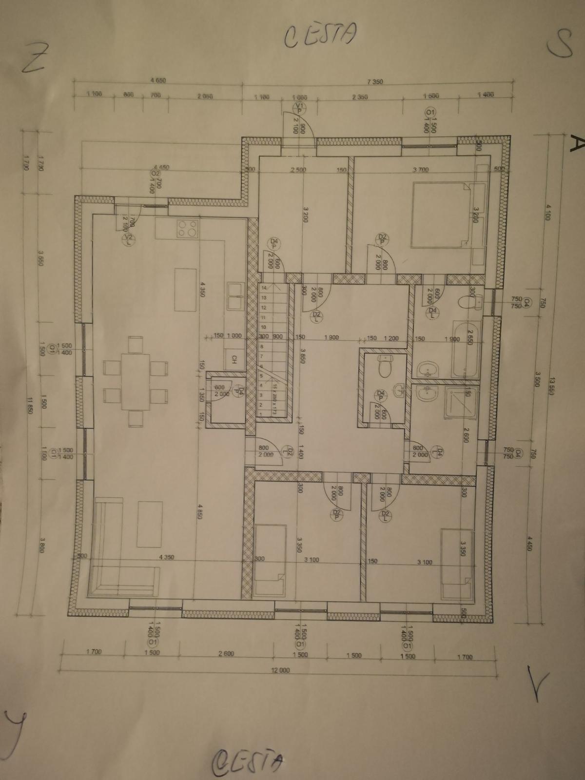

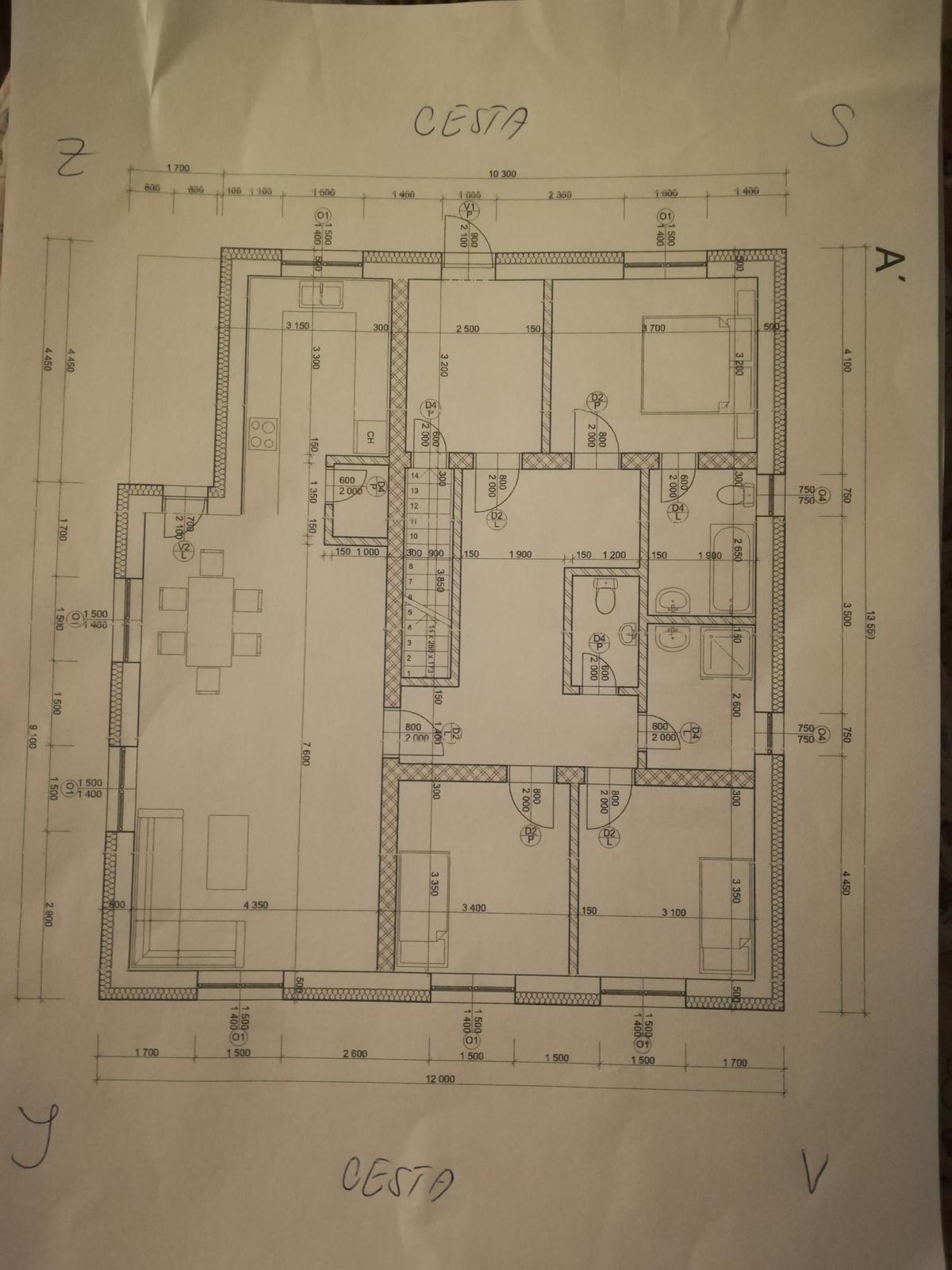

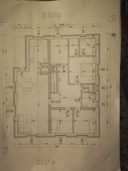

Poprosím o vás názor ktorý návrh je najlepší a pripadne zmeny... Pozemok je svahovitý v stúpaní z jv na sz. Vchod je situovaný na sz a garáž bude v pivnici na jv. Ďakujem
Ďakujem... Áno špajza pôjde ako prvá preč.. Priznám sa ze mne sa paci návrh č. 3...len ta kúpeľňa v strede sa zruší a radšej by som tam dala technickú miestnosť...... Co hovorite na okná v kuchyni a v obývačke?
@domca789 okna sa zdaju byt v pohode, mne sa zas paci 4 s tym, ze tu stenu oproti linke by som pouzila na dalsi kus linky. Pre mna miesta na roztahovanie sa pri peceni (aj vareni! nikdy nie je dost. Keby na tej stene boli vysoke skrine, priestor po zrusenej spajze by sa celkom hodil na"zvacsenie" jedalenskej casti
Ku kupelniam a technickej sa tazko vyjadrovat, lebo nech by sa zrusila ktorakolvek kupelna, tak bud by do nej mali daleko deti alebo rodicia a tak ci tak by to niekomu hucalo za stenou
Ja by som dala ešte dvere z chodby pri schodisku do kuchyne. Vytvoríte si tým oddelenu spoločenskú a súkromnú časť. A inak ta chodba vo vnútri domu je zbytočne veľká a zaberá veľa miesta, zároveň bude tmavá ak nedáte nejaké svetlovody . Isto chcete terasu pri vchodových dverách? Nedá sa vám dať na tú JZ stenu?
Myslela som ze sa zruší WC a dá sa do kúpeľne kde je sprchový... Áno terasa musí byť iba tam... Na tej strane je relatívne súkromie a vpredu, teda na jv by bola vo vzduchu...
@domca789 tie schody to celé rozbíjajú. Chápem prečo sú tam kde sú, ale kvôli nim budeš s nákupmi chodiť cez celý dom alebo ak dáte dvere hneď zo vstupnej chodby, tak aj všetky návštevy cez kuchyňu :-(
Dom je na rozmery pekne veľký (my máme rovnako M2) ale detské izby malé, spálňa len priemerná (v návrhu 3 chýba k nej šatník), chodby neúmerne veľké a aj nepraktické. obývačko-kuchyňa v sebe skrýva ďalší "chodbový" priestor, cez ktorý sa bude len chodiť a nič tam nemôžeš dať.
Môžte mať okná z obytných miestností do všetkých strán? Technické veci, práčka, sušička budú v pivnici?
Kreslite ďalej. Určite sa to dá aj lepšie. My máme v rovnakom priestore o 1 detskú izbu viac a ani jedna nemá menej než 12m2. Samozrejme veľkã spálňa 23m2 a 2x WC a 2x kúpeľňa.

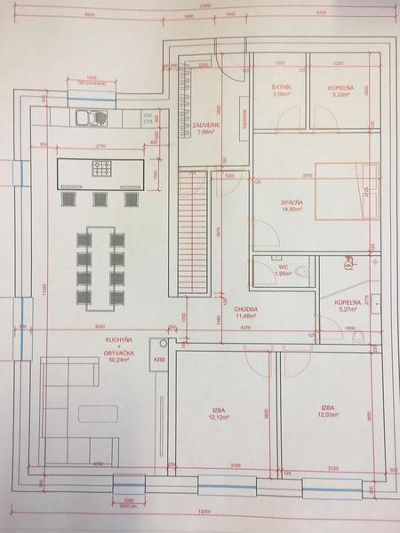

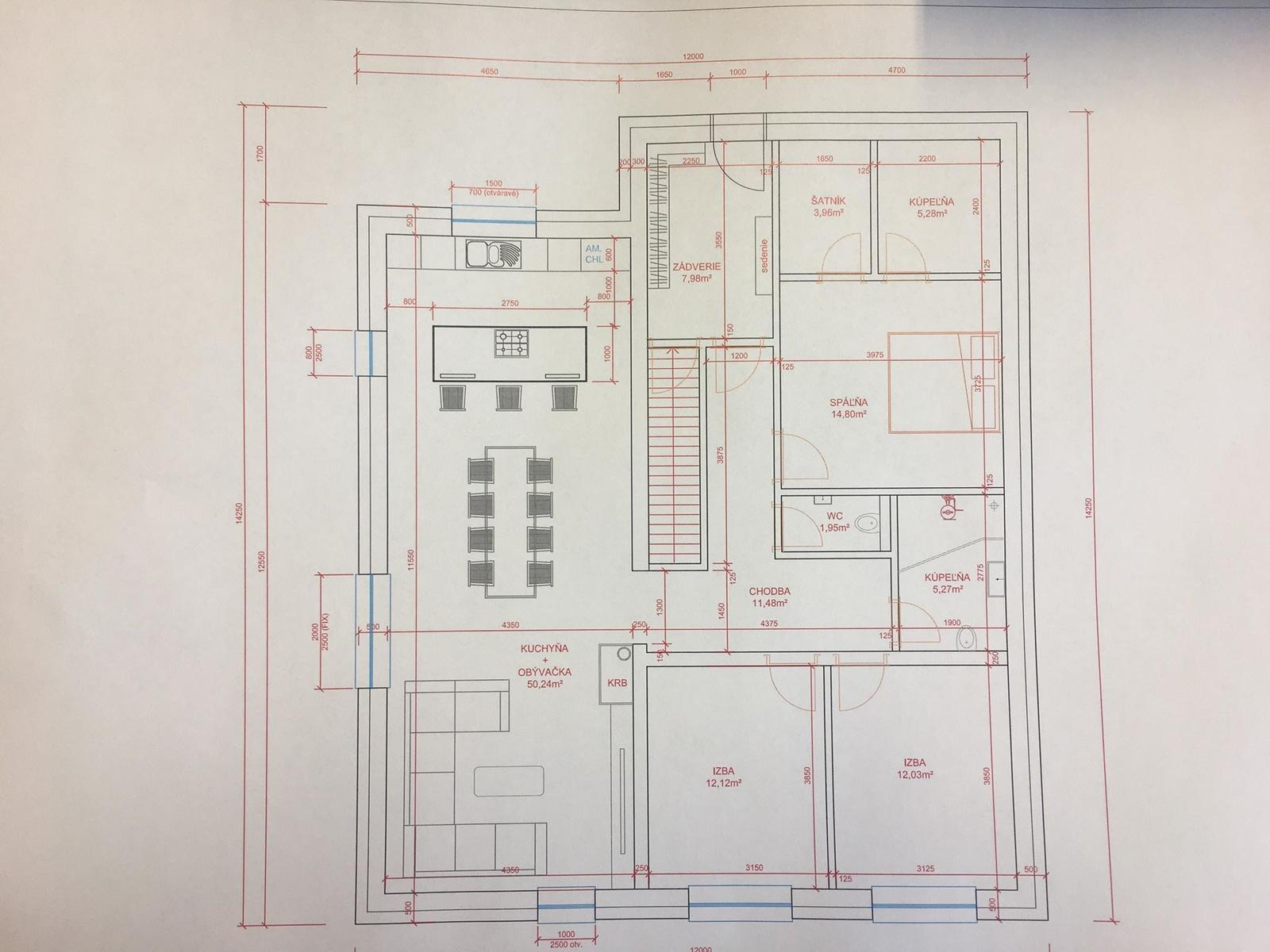

Dobrý deň, tak mákol som si a za 2 hod. som vytvoril toto. Obvodové steny sú zachované. Staticky nosnú stenu hr. 300mm, som nahradil 250, a priečky 150, som nahradil 125mm. Sústredil som sa na obývačku s kuchyňou, kde sa dá vytvoriť krásny priestor a najma vstup musí byť krásne otvorený a nie 80cm otvor + som zmenšil chodbu, zároveň o čosi zvacsil izby, aj spálnu a vyšla aj väšia kúpeľňa ako aj šatník v spálnovej časti. Posunmi priečok. Schodisko je nedotknuté. Samostatné WC zostalo. Okná si samozrejme doplnte aké chcete, neviem kde máte dvor atď. Kresliace chybu si nevsimajte. Ak by ste chceli mám to v dwg. Je to všetko kreslené samozrejme v mierke, škoda ze nejde pridat PDF. Nie som síce architekt, ale myslím že priestorovo sa s tým dá čosi robiť :)
@domca789
poradím ti iba jedno - zmeniť projektanta, ktorý toto vôbec dal na papier.. Je to katastrofa, obrovský priestor takto dogabať.. Naozaj staviate na celý život, tak si nájdi nejakého profíka, ktorý ti s tým priestorom pomôže, lebo inak budete nešťastný. Veľké chodby, hluché miesta...., dlho som nič horšie nevidel..
Ďakujem... Vyzerá to oveľa lepšie... Ja som stále tvrdila ze 12x14 je veľký bungalov a ze by sa nedali dat väčšie izby,tak to mi nešlo do hlavy... Budeme určite nieco riešiť podobne ako ste to nakreslili vy....
@tzbprojekt určite oveľa lepšie ako prvotné návrhy.
@domca789 stále je to "len" vylepšená verzia vášho návrhu. Nie je v nej napríklad priamy výstup na terasu. S nákupmi do kuchyne sa nachodíte. Úzka dlhá ulička (a asi aj tmavá) popri schodoch smerom do obývačky nebude ani praktická, ani zaujímavá ani pre vás a už vôbec nie pre návštevu. Skúste si odpovedať na otázky:
Ktorý vstup do domu bude hlavný - ten cez pivnicu a garáž alebo ten zo SZ strany domu? Ak prídete domov autom, prejdete mokrými topankami po schodoch a budete sa vyzuvat až na prízemí v predsieni?
Bude práčka v pivnici, to budete s pradlom chodiť do predsiene a potom po špinavých schodoch? Alebo ich v 3/4 roka stále umývať?
Dajte si vypracovať niečo úplne iné. Iny typ schodov, iné rozloženie miestností... Ja by som napríklad predsieň celú situovala do pivnice. Schody urobila iné a hlavne "vzdušnejšie" nie dlhú úzku stenami obklopenú uličku. Druhý vchod zo SZ strany by som spojila s terasou, bolo by tam spoločne prestrešenie a možno aj spoločné dvere. Alebo úplne inak, šikovny architekt sa s tým vyhrá.
@zltalienka ďakujem za váš názor. Hlavný vchod do domu bude hore od terasy, nie dolw z garáže. Dvor bude od kuchyne s obývačkou okolo terasy až hore ku ceste. V lete budeme auto parkovať tam nie v garáži. Takže s nákupmi to nebude a z tak ďaleko. Vchod na terasu je naznačeny pri jedálenskom stole v jednom návrhu a v druhom v kuchyni. Dole v pivnici bude určite mala predsieň aby sme po schodoch už išli v papuciach.s prackou by som si až tak hlavu nelamala pretože do niektorej kúpeľne sa určite zmesti keby som chcela ale nechcem... Chcem ju mat dole v pracovni kde bude vchod vonku a prádlo cez leto vešať vonku, v zime priamo v pracovni. A to špinavé prádlo jednoducho v rámci zdravého pohybu znesiem už toľko dolu :-) a tie schody. Manžel chce jednoramenne pretože je dosť možné že ostane na vozíčku a pre výťah je to jednoduchšie. Neviem kde by sme ich situovali aby to bolo lepšie. Práve preto ak by ste mali nejaký nápad rada ho uvítam. Vopred vám všetkým ďakujem za vaše rady.
@domca789 ak ste v takej situácii o to viac by som dbala na výber šikovného a skúseného architekta, ktorý bude vedieť prispôsobiť dom bezbariérovo aj pre vozičkára. Predpokladám že bude potrebné vynechať úzke priestory (chodba popri schodoch s dverami na konci), nerobiť maličké izbičky (šatník) a wc s kúpeľňou mať dobre premyslené. Aj terasa by mohla byť širšia ako 1,7m.
Ja nie som architekt a nepoznám presný stav pozemku, takže ťažko mi niečo navrhovať. Ale nemusia schody končiť v predsieni, môžu aj v obývačke alebo v chodbe pred spálňou, môžu byť otočené o 90 stupňov a spálňa z jednej strany a detské izby z druhej strany. Nám architekt nemal problém vytvoriť viacero naozaj rôznych návrhov, až kým sme neboli spokojní. Musí mať dom práve také rozmery?

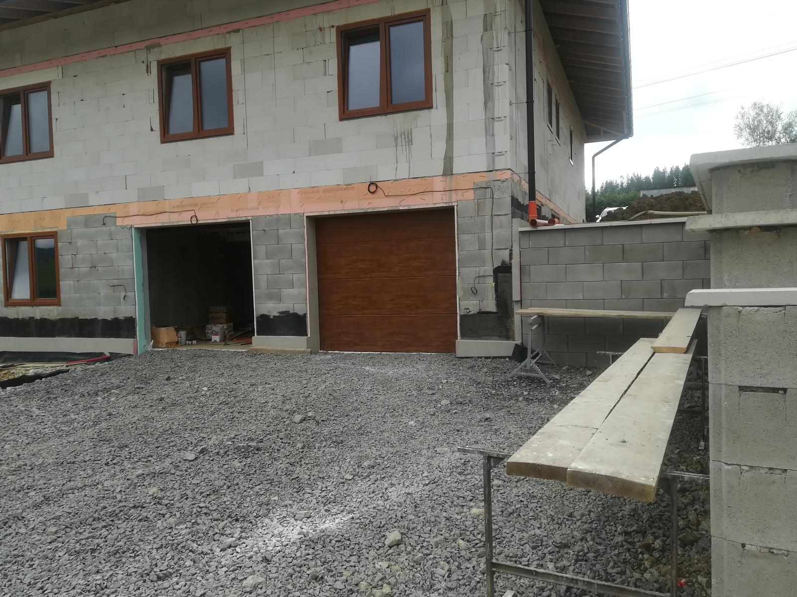

Prepáčte túto moju "off topic" reakciu, až teraz som si všimol že od kedy ste riešili projekt už ubehol nejaký čas, a už máte postavené... 🙂
Ak sa dá, zmažte tento príspevok prosím, ak nie, nechajte pre inšpiráciu iným ktorí rozmýšľajú nad dispozíciou... 🙂
Verím, že ste projekt nakoniec doladili k spokojnosti... 😉
