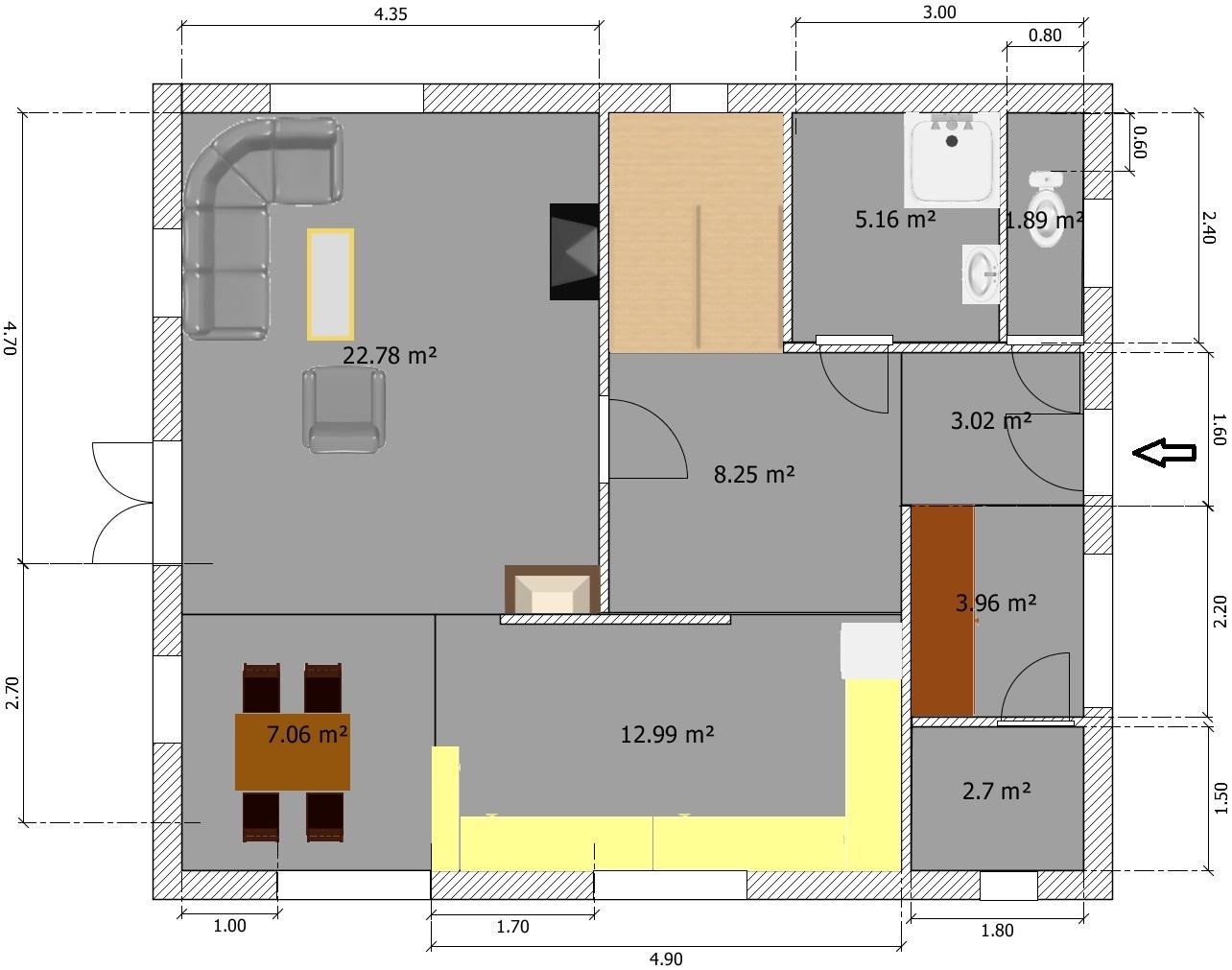

 Ahojte,
nacrtol som si projekt domu 10x8,5m. Nikdy predtym som to nerobil, tak by ma zaujimali nazory, co by som mal upravit, resp. co je uplne zle. Staviat planujeme az na buduci rok, takze mam cas na vylepsovanie. Ide mi o to, aby som mal aspon nieco v rukach, nejaku schopnu predstavu predtym, nez pojdem za projektantom.

 Dobrý vecer...to wc pri vchode aj na poschodi si rozsirte aspon na 1meter.
Vedla vchodu su to co za miestnosti? Technicka? Podla mojho narozu...rozsirte zadverie na 2 metre..ked date skrinu 60cm...budete tam mat este pekne miesto na pohodlny vstup..
Chodba dole zbytocne velka nevyuzita...

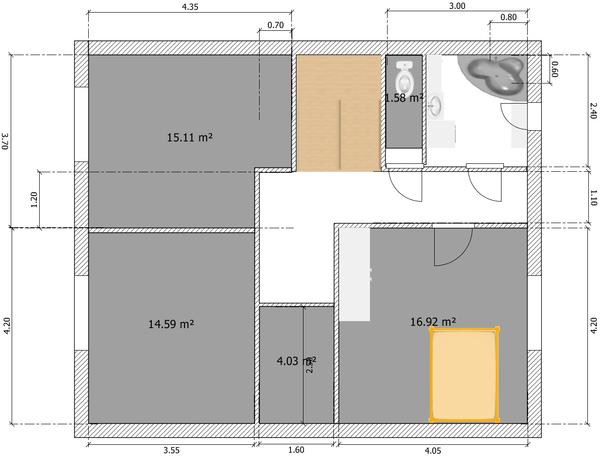

Na poschodi to miesto 4.3...to je satnik? Inak schodisko aby bolo komfortne..pocitajte so sirkou 2metre a dlzkou okolo 3metrov.
Orientaciu domu mate aku? Mozno pozmenit rozmiestenie okien vzhladom na svetove strany . .

 Kuchyna je pekna, ale na moj vkus velmi dlha...skoro 5 m, sa pri vareni nabehate😆...a ak je vedla spajza...dajte si vchod do nej z kuchyne..fakt o tej spodnej chodbe pouvazujte, je zbytocne velja nevyuzita

 Mne chýba dole jedna izba ked už poschodový tak dole by som dala ešte jednu malú izbu do budúcnosti ked sa vám nebude chcieť chodit po schodoch, ale dá sa využiť vseliak, my máme dom 9x10 poschodový ale dole sme izbu cca 10 m2 -zatiaľ bude slúžiť ako herňa pre malého, poprípade hostovska

 @kattikka Co sa tyka orientacie, tak vstup do domu je zo severnej strany. To zadverie urcite rozsirim. Kuchynu trochu skratim, tym padom bude viac miesta na tu technicku miestnost/spajzu, ktora je asi teraz dost malicka. Ta miestnost hore je planovana ako nejaky satnik.
@luk25 izba dole by sa aj zisla, ale nie je to pre mna az taka priorita a muselo by to byt na ukor velkosti kuchyne a obyvacky. Kuchynu zmensim, ale obyvacka sa mi zda uz aj tak mala, nechcel by som ju este viac zmensovat.

 @emve ak je vstup zo severu..okno v hornej spalni si dajte radsej z vychodu...urcite nie zo severu..a v obyvacke to okno male nad sedackou...bude vam svietit na tv ...radsej si zvacsite terasove okno
To poschodie si skuste lepsie naplanovat..
Plus...hm...tie okna...na vychode velke, na juhu malicke...opacne radsej...
