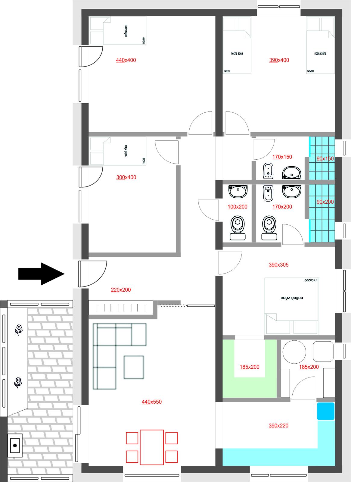

postpubertalne deti sa potesia, ked sa nebudu musiet plazit okolo rodicovskej spalne ked pridu zo zurky ale ze budu zdielat kupelnu s kotlom ich moc tesit nebude
na chodbe jednoznačne treba urobiť viac priestoru na chodbe, nevyhneš sa tomu, treba nejakú skriňu, niečo kde sa budú odkladať topánky a bundy, kúpeľňu by som tiež riešil inak treba ju oddeliť od technickej miestnosti, veď to ako budú fungovať?
@michalqubiq Asi je na čase niečím sa inšpirovať alebo rovno navštíviť architekta, napríklad preto že chodba má okno na juh a obývačka nemá žiadne prípadne veľké presklenie do verandy, to nieje najlepšie riešenie plus kopec ďalších vecí.
Vstup nevyužiteľný úzky, dlhá chodba, cez celý dom ťahať nákupy, behať otvárať návštevám,.. špina z vonku rovno do izieb, vchod do spálne z obývačky... sorry, veľmi zlá paneláková dispozícia.
@jankazb ak som ho dobre pochopila tak to co som povazovala za terasu je "ganok" a tade sa bude vstupovat? len potom nechapem to francuzske okno don @michalqubiq , ci ako?

@michalqubiq pridal si sem krásny obrázok, ale pochybujem, že to bude takto krásne presvetlené na SZ strane. Treba to celé poprehadzovat - obývačka s tou krásnou "chodbou-zimnou zahradou" na juh.

Cez zimnu zahradu budete chodit do domu? Ok ale kamdas kabaty vsetky topanky ,dom nema ziaden odkladaci priestor.

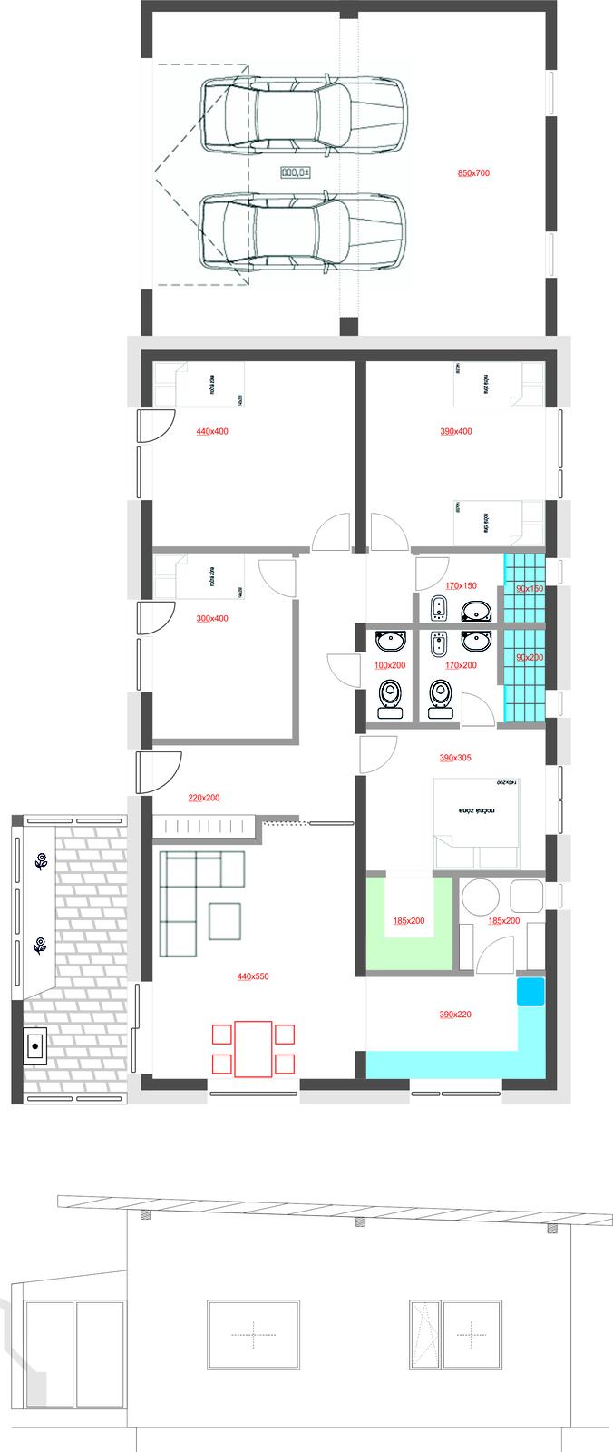

Mne to prjoada ako rekonstrukcia starehodomu.nie novy projekt.
@michalqubiq Mne sa to takto veľmi páči. Rozmiestnenie miestností na svetové strany je výborné, rozdelenie na dennú a nočnú časť dostatočné, dve kúpelne aj samostatné WC, jedálenský stôl pri okne, veľké zádverie otvorené do chodby, veľké izby, krátke rozvody teplej vody, hrubé zateplenie, predsadená montáž okien, žiadny krb. Všetko je super, len ak by sa dalo, to okno v izbe vpravo hore, by som dal radšej na východ, ako na sever. Inak palec hore!
Je to podstatne lepsie ako bol ten povodny navrh, ale...
Nemozem si pomoct, ale spalna umiestnena medzi technickou miestnostou, weckom a sprchou... osobe len trochu citlivej na hluk by to mohlo vadit.
Pozemok je natolko siroky, ze je mozne mat okna z obytnych miestnosti na vsetky svetove strany? Pozor na odstupove vzdialenosti...
Tak snad problem nebude, toho okna by bola skoda a neviem, ci by sa vam dal projekt este vobec nejak posunut. Aj si sa ho pytal, ci by mu nevadilo? Mozno je taketo veci lepsie riesit cosi popredu
