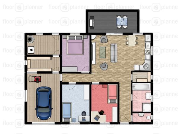

ahojte vsetci chel by som nejaky navrhy postrehy na tento projekt troska sme ho upravili a buduci tyzden sa to zacne kreslit projektantom tak ak mate nejake pripomienky nazory dobre typy radi sa nechame inspirovat :-) este dodam podorys domu je 10x14m
No na môj vkus sa mi to dispozične cele zdá nie dobré(nič v zlom) ale vadilo by mi :zbytočne stratené štvorce v chodbách,Wc pri vchodových dverách -v noci sa nachodíte,žiadne zádverie-keď v zime prídete domov prefúkne to celý dom,Ten vstup z garáže -poloha-smrad zo spalín vám natiahne do celého domu.
ziadne zadverie, vstup do kupelne cez spinavu zonu. kam si odlozite kabaty, topanky atd? nemate oddelene spalne od obyvacky, deti budu vsetko pocut, ci tv, ci mixer alebo rozpravanie. prechod z garaze do cistej zony, stupate si kvazi topankami po celom dome. TM daleko od kupelne a kuchyne. a ziaden ulozny priestor. svetove strany?
ja by som to komplet prerobila alebo radsej nechala prerobit. :-|

Takže pri tom vchode je pravda nie je to najväčšie na ten odkladaci priestor na kabáty ale nejako sa to dá vyriešiť a tam ďalej nebude ťahať zima tam budú take prechodove dvere takže to bude oddelené ďalšia vec z garáže tam je dosť miesta na to aby som si netahal bordel do domu je tam vlastne vyriesena aj prezliekaren tak tam by nemal byť problem a splodiny teraz to. Tak máme doma a nevidím tam s tým nejaky problém čo sa toho týka a k projektu kreslenia nebude kupopvany projekt a upravený ale od základu nanovo nakreslený a je tam tých veci upravených ako iba satniky prerobene ale. beriem pripomienku a este som sa chcel vyjadriť k tým izbam a obývačke bohužiaľ neviem ako inak by sme to vyrieslili aby to bolo oddelené ale dakuejm za postrechy skúsime nad tým este pouvazovat

@dodyno No tento projekt nie je nič moc, ale ak na nom trváte, tak by ste ho mohli minimálne prklopiť (okrem garáže a TM), dostali by ste tým kúpelne a kuchyňu k technickej miestnosti. Ak by ste z garáže nosili nákup, tak kuchynu by ste mali hned za rohom a špajzu by ste mohli odkrojiť z technickej a spraviť tam vstup z kuchyne.
