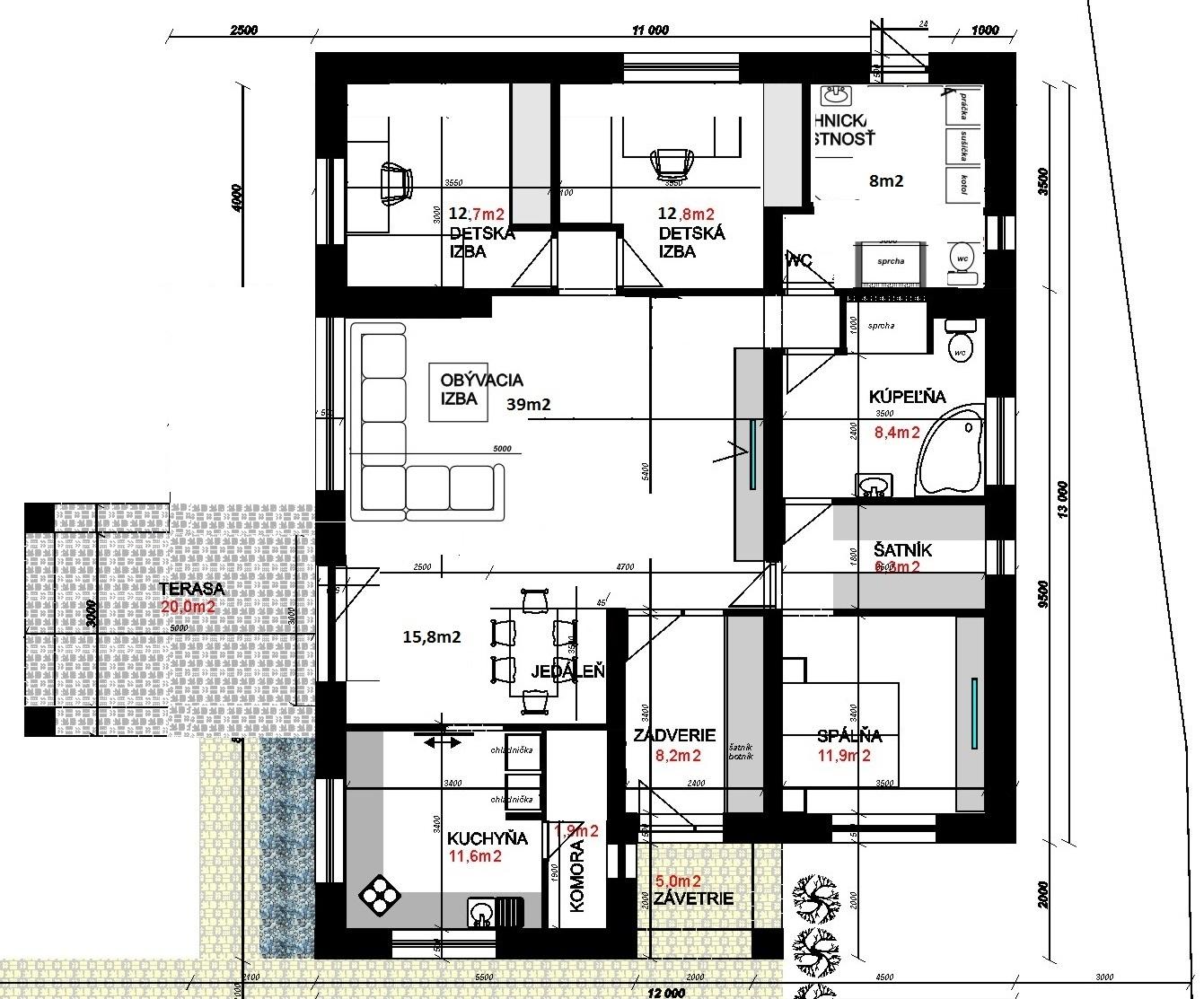

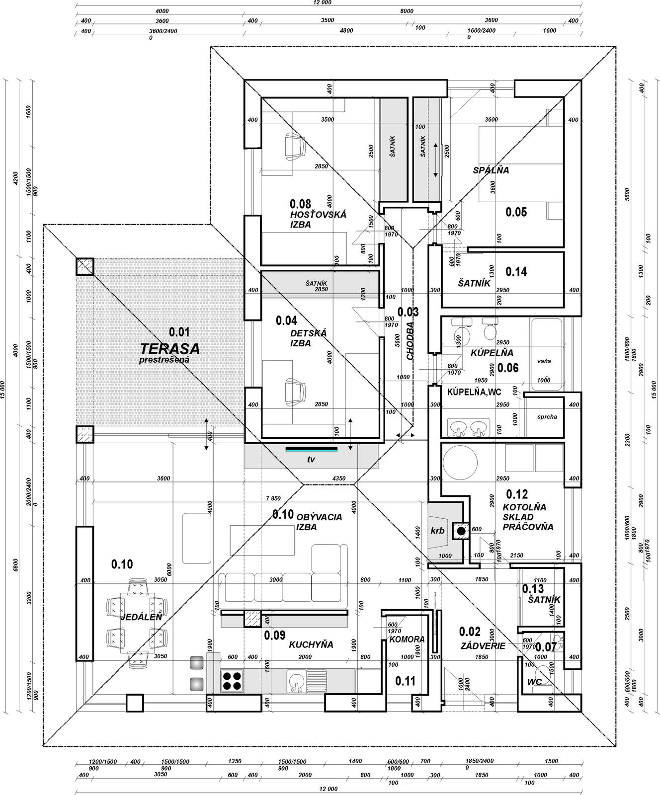

 Ahojte. Som už v koncoch. Pôvodne sa mal stavať bungalov 333. Tesne pred kúpou projektu sme sa rozhodli dať spraviť dom na náš pozemok.
Projektant nám zaslal pár návrhov na náš pozemok a niečo na inšpíraciu. Už som videl moc projektov a nemám zdravý úsudok :D .
Viete niečo poradiť navrhnúť ? Veľa Vás možno býva v podobných domoch s podobnou orientáciou a niečo poradíte.

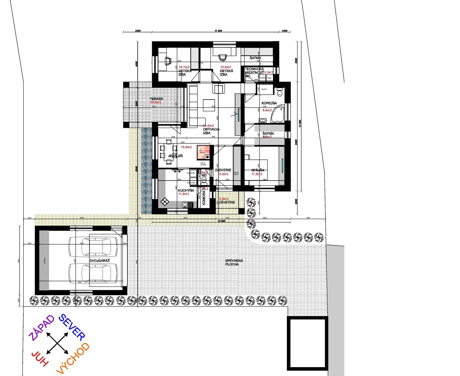

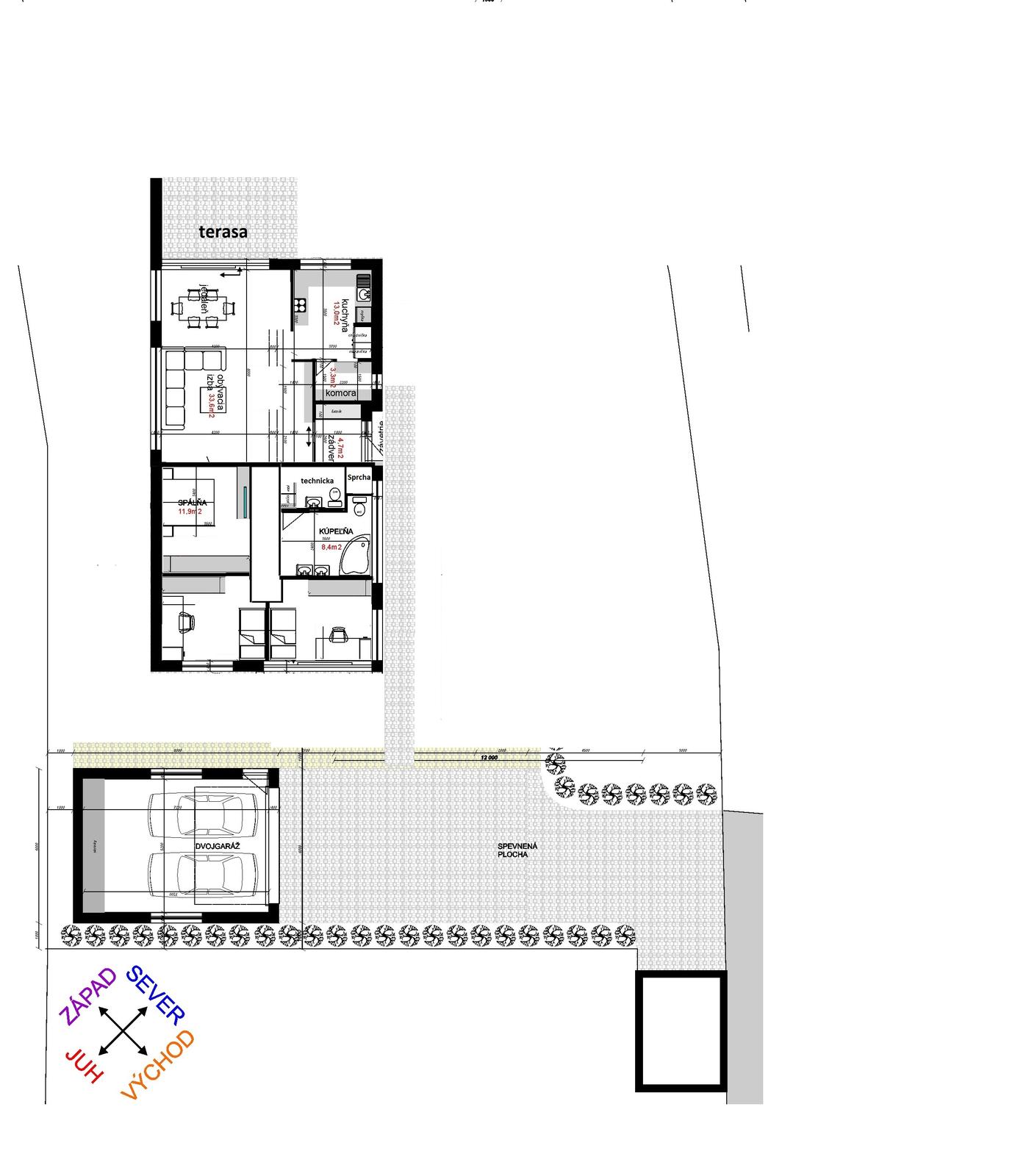

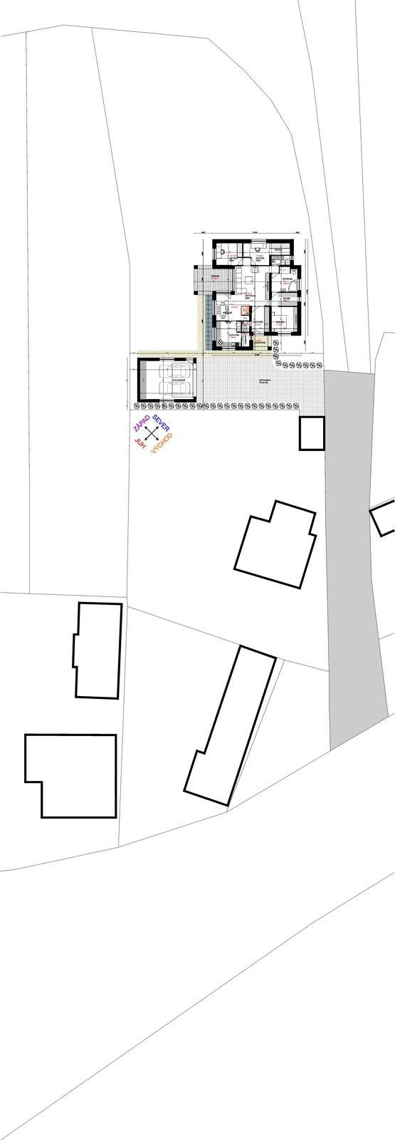

Orientácia pozemku je na foto a pozemok 24x54 ale nepravidelného tvaru spolu 12,5 ára. Susedia len ako na foto potom okolo nič.
Za každú radu,postrech, návrch budem veľmi vďačný.
Dik Lukáš

 Lepšie foto...

 @lukas2589 Ahoj... no podľa mňa z týchto pôdorysov jednoznačne 2.pôdorys zhora.Len by som urobila 2 kupelne.Jedna vacsia s vaňou, 2.menšia so sprchovacim kútom.Trošku by som ubrala aj z kupelne aj z tehnickej a v pohode sa tam zmesti.Podľa mňa vaňa aj sprchovací kút v jednej miestnosti nemá logiku.Naraz ich používať nebudeš emoticon

 ja by som nikdy nedala dvere do izieb rovno z obyvacky. budes vsetko pocut v izbach. a urcite urob dve wc. ked mas viacej ludi v dome tak aby sa cakalo na poradovnik nie je zabava. my mame 3 kompletne urobene kupelne a aj tak niekedy je to malo emoticon

 Mne sa naj pozdava ten dlhy sliz, sumerne usporiadanie, linie, oddelena nocna a denna cast.
Chyba rodicovska kupelna.
Urcite necavaj detske izby k terase, a kuchynu sa snazte dat co najblizsie k terase,najlepsie s vychodom na terasu.

 Mne sa páči najviac asi ten bez chodby. Len je pravda, že vstup do izieb s obyvačky asi neni nič moc...
Každý ma plus aj mínus. Neriešitelný problém :D

 @lukas2589 Asi si neurobil dobre, že si sem napísal... emoticon
Zatiaľ Ti radili 4 a každý inak. A ja - 5-ty - Ti napíšem tiež niečo iné. emoticon emoticon
Slíž - ako ho nazvala @atlaska , má svoj rajc a určite by vedel byť aj najkrajší, ale musela by sa fakt premyslieť otázka tienenia takto orientovaného objektu. A nepovedzte mi, prosím, milí diskutujúci, že klíma všetko vyrieši. Tak začíname stavať nízkoenergetické objekty (čo sa týka kúrenia) a na chladenie, ktoré je 2 x tak drahé, ako kúrenie, budeme vynakladať peniaze...(?)
Takže aj toto by som bral do úvahy.
Ďalej: dnes, ak si dávam kresliť trendový dom, mal by som mať na pamäti, že exteriér by mal byť čo najviac prepojený s interiérom. A naopak. Mysli na to, kde si spravíš terasu - takú, čo Ti poslúži aj keď budú 2 mesiace tropické horúčavy.
A keď si už dávaš kresliť dom, nestálo by za to, vymyslieť to rovno s 2 terasami...? Aby si si vedel vybrať vždy tú, kde je príjemnejšie podľa toho, či je apríl, alebo august, resp. či je dopoludnie, alebo popoludnie....? Či hľadám tieň, alebo slniečko....(?) emoticon
Každý z tých návrhov má niečo do seba - ale nie je to len o počte vaní, či záchodových mís, ale aj o tom, ako čo najviac vyťažiť z daností parcely a jej orientácie na svetové strany, keď už idem vyplieskať toľké peniaze... emoticon

 uz to tu zaznelo a ja ti to velmi rad zopakujem. Je velmi dolezite aby nocna a denna cast boli oddelene. Aby sa to navzajom nejako nerusilo. Pretoze casom kazdy pride na to ze je dobre, ked toto je ta cast domu kde je klud a toto ta druha kde sa zije oddelena emoticon

 Upravil som troška ten "sliz". Myslím, že asi najviac pasuje na ten pozemok.
@leonardom má pravdu tiež sa bojím aby nebolo v tom dome moc teplo.
